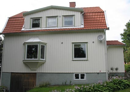

Vi har köpt ett hus från 1934 som vi håller på att renovera. Vi behöver byta alla fönster och ska antagligen köpa dem från SP Fönster. Vi funderar på att köpa fönster med mittstolpe i, för att det nog skulle passa bättre i detta gamla hus, än de 60-talsfönster som nu finns. Vad tror ni om detta? Finns det olika bredder på mittstolpar och vad skulle i så fall passa bäst till vårt hus? Vi har också funderat lite på att ha spröjs, kanske upptill (så att det blir som ett kors). Tror ni att det skulle passa?
Om vi ska ha mittstolpe / alternativt mittstolpe + spröjs, ska vi ha det även på de mindre fönstrena på ovanvåningen, eller blir det för mycket då?
Ska man sätta en mittstolpe (+ ev spjöjs) även i burspråket?
På de andra sidorna i huset sitter 4 st normalstora fönster på undervåningen, lika det ni ser till höger om burspråket.
Sen undrar vi också över en massa andra saker som ni gärna får tycka till på:

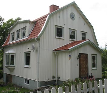

Vi har lagt nytt tak och målat om nästan hela fasaden (lite smågrejer kvar här och där som ni ser).
Vi är jättenöjda med färgen på fasaden och det ljusgröna på foder/vindskivor mm. Däremot är vi lite osäkra på vårt val av vita plåtar på taket (kanske vi skulle ha valt samma färg som tegeltaket?) Passar det med vita stuprännor som det är nu? Vad passar det med för färg på garagedörrarna?
Vi tänkte måla grunden i en något mörkare grå än den som är nu, och måla källarfönstren i samma grå färg.
Skorstenen ska vi sätta en kupa på och försöka måla om den i grått (nu skär den sig lite mot taket då den är i en annan rödare färg). Vad tror ni om det?
Tacksam för all hjälp! Med vänlig hälsning Alli94

jag skulle absolut sätta in 2-luftfönster med mittpost och 2 liggande spröjs för att få tillbaks den gamal stilen. Har ni inte några gamla bilder på huset så ni ser hur huset såg ut när det byggdes?
Viktigt är att inte köpa ett mordernt fönster med krafiga bågar vilket kan förstöra propotionerna.
Titta på denna länk på fönsterförslag http://www.rm.se/default.aspx?pageId=50 det är RM s hemsida som tillverkar fönster som har gamla profiler, vi var mycket nöjda med dom, vi köpte deras utåtgående 2+1 i gammal stil med bra värmevärde !

Jätte fint hus!
Anser ni ska behålla vita plåtar! det passar med stuprännorna tycker jag.
Försök kanske måla kupa kanske ska ha samma färg som grunden? föredrar 2-3 färger på huset o inte för många nyanser av samma färg, lätt det blir kladdigt intryck anser jag..

Det är lite kul att källarfönstret har mittstolpe. Det brukar ju vara vanligare utan. Jag håller med de andra, det skulle bli ännu finare med mittstolpe på alla andra fönster också.
Skorstenskupa, ja. Måla skorstenen grå, NEJ! Det ser naturligare ut som det är nu tror jag.
Den vita plåten passar ju jättebra! Garagedörren kanske borde fräschas upp lite. Jag hade oljat in den och ytterdörren (dörrar?) i en lite mörkare brun så det blir konsekvent.

Kanonfint hus! Håller med föregående svar att fönstren skulle bli bra med mittstolpe och 2 liggande spröjs. Eventuellt endast en liggande spröjs i fönsren på övervåningen, de är lägre väl? Ibland hade man färre spröjs på övervåningen.
Ett tips är att begära ut ritningarna på kommunen (bygg- och miljö eller tekniska kontoret?), ofta kan man se hur fasad och fönster ursprungligen såg ut på dessa.

Tycker oxå ni ska gå tillbaka och ha fönster med mittstolpe och spröjs. en sak ni ska tänka på bara är att om ni väljer fönster med bara en övre spröjs, eller korspostfönster/flaggfönster som det oxå kallas så fundera över hur högt fönstren sitter invändigt. för den "spröjsen" är ju lika bred som mittstolpen och hamnar den mitt i ögonhöjd så kommer ni irritera er jättemycket på den varje gång ni tittar ut. Men det beror som sagt på hur höga fönster ni har och hur högt de sitter invändigt...
