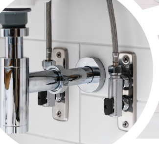

Just nu lutar det åt vatettes badrumsfördelare i diskbänksskåpet (se bild) och sen grena vidare därifrån med PEX RiR till den andra diskhon.
På tal om det, har alla normalt förekommande blandare 10mm rörände?
Jag har spanat på RSK 2830228Ang anslutningsröret till tvättstället så har Rebase ett rör som vi brukar använda i väggar som är 50mm och helbockat 90grader och sticker ut ca 10cm om du drar det rätt mot plyfan inne i väggen. Bara att ansluta tätskiktet mot röret. Sen sticker du bara i 40röret från vattenlåset i 50röret, gumminippel följer med böjen. RSK 8070904
Det verkar ju vara relativt likartat ditt förslag, förutom att man får förlänga från golvet med en bit 50 mm PP.
Ser bättrare ut som min gamla mäster alltid sa
Dom fördelarna ser snygga ut, men i ett diskbänksskåp hade jag kört med vanliga gula Vatette delar och delat av vattnet. Blir billigare och inget du kommer se sen ändå.
10mm anslutning är det på i stort sett alla blandare ja. Antingen 10mm kopparrör eller armerad slang med 10mm slätände av mässing. Finns billighetsblandare med invändig och utvändig gänga på också, men vanligast är 10mm.

Ja det är ju helt korrekt.Mackan88 skrev:
Anledningen till mitt "val" är att dessa har anslutningar i cc40mm, dvs passar rörhållarskenor och väggbrickor.
Jag hittar ingen annan produkt som har två anslutningar i cc40 ...
Men du tänkte kanske att man inte behöver låsa sig till cc40 ..?
Precis, går att bygga egen "fördelare" med klämringskopplingar. In med matningen i skåpet, sen sätter du rören som ska vidare rakt under dessa rören ca 15cm nedanför.KV under KV och VV under VV.Mikael_L skrev:
Sen sätter du mittanslutningen på T-röret på matningen så T-röret står lodrätt, och en vinkel på röret under som pekar upp mot T-röret. Sen kortbit rör mellan dessa och i med blandarens rör rakt ner i T-röret. Samma princip fast enklare och billigare.

Kanske om jag kombinerar dessa saker då?
Ett T-rör, typ:
Och en vinkel:
5 st halvkopplingar, 4 med stödhylsa för Wirsbo combiPEXrör, 1 med stödhylsa för 10mm koppar.
Alla kopplingar i dim R15.
Sen en kort stump PEX-rör mellan vinkeln och T-röret.
Och slutligen bara köra med vägg-täckbrickor vid rörutgången på väggen.
Skulle det fungera?

Nja... Jo... Lite tokfel skulle jag klassa det som, kanske inget fel på pappret, jag skulle snarare hålla med om dom lösa vatette-delarna blir det bästa i slutändan i ditt diskbänksskåp! Om du ska använda virsbo kombipex så funkar vatetten mycket bättre! Och som du redan skrivet... Stödhylsor är ett måste!
Och använder du lösa kopplingar (vatette - bra pris - bra kvalite!) så behöver du inte stirra dig blind på cc-mått bara kapa en rörbit mella kopplingarna och se glad ut! Använd koppar mellan kopplingarna, det blir stadigast!
vvsonnet har vatette till OK priser!
