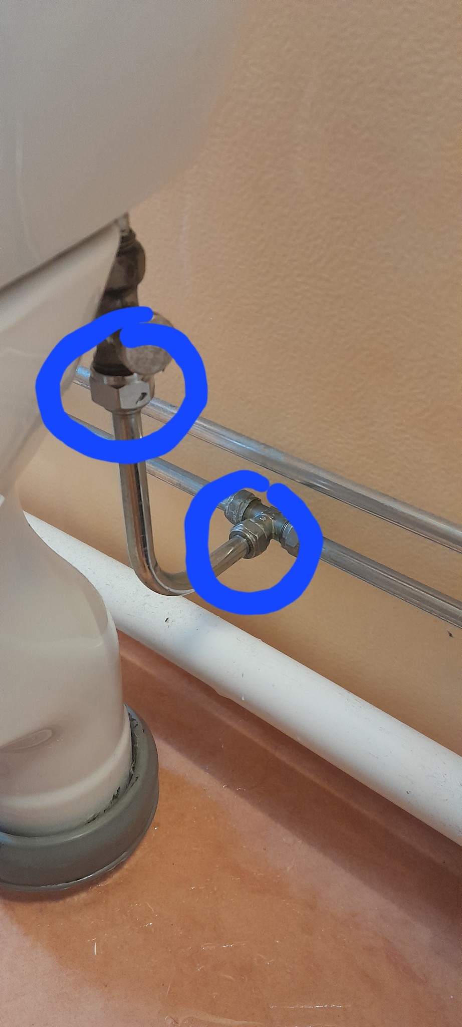

Blir galen. Har varit inne i stan 2 gånger idag men får ingen hjälp.
Har fått en toalett men det går inte ansluta det gamla röret till toaletten.
Går det använda en flexslang/anslutningsslang där den ena är 12mm och den andra har 10mm?
Eller någon annan lösning?
Bilden är på den gamla toan
Toalettpappershållare, rörkopplingar markerade med blå cirklar, kakelvägg, brunt golv.
Du har r15 anslutning i änden mot wc och 12 mm mot t-röret.
Denna slang på länken funkar och finns i längder på 30-40-50 cm.
30 cm funkar för dig
Du behöver slangen och en ny mutter samt klämring för att montera den.
Mutter och klämring mot t-röret, ser dock inte vad det är för märke på t-röret men försök hitta av samma märke
