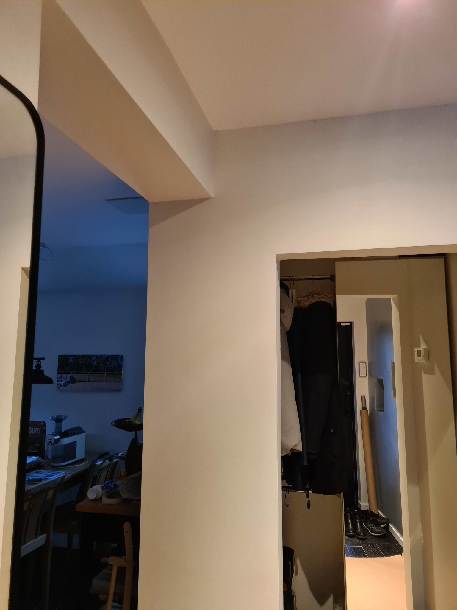

Vi ska sätta tapet här och som ni ser är det lite vinklar högst upp till vänster. Hur skulle ni göra för att sätta upp första våden? :)
  • Väggsektion med vinklar och hyllplats redo för tapetsering, fråga om första vådens placering.

Ursäkta. Var så självklart för mig.
Balken i taket ska inte tapetserar och det är den vita väggen rakt fram som kommer tapetseras. Inte runt i andra rum. Blir en fondvägg. :)
Inget foder ska upp. Såg ut såhär innan.
  • Fondvägg med havstema tapeter synlig genom en öppen dörr, med kläder och golv i förgrunden.
Tufft , men jag skulle nog börja med en våd kant i kant mot ytterhörnet, skära nog mot underkant av balken och vika ut "flärpen" på balken, mönsterpass en våd på balken (blir en kort bit) sedan fullängd våd vänster och höger.

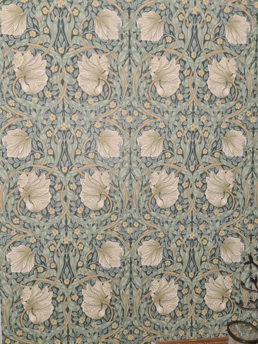

Såhär ser mönstret ut. :)
  • Repetitivt blomstermönstrad tapet i grönt, beige och gult.

Är det bara den lilla väggen (ser nu att du har två ytterhörn) så skulle jag testa med att sätta första våden centrerat på väggen och gå höger och vänster dvs kapa sista två vaderna på bredden.
På så vis få mönstret symmetriskt på väggen.

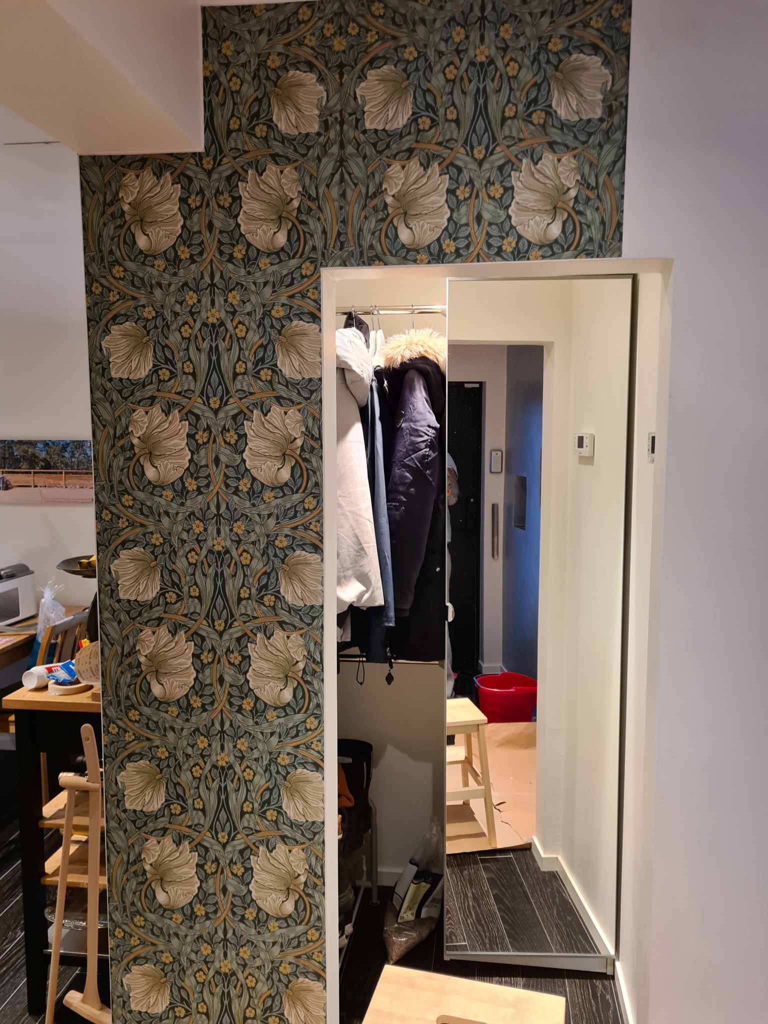

To66e Tobias Ferm skrev:
Hej igen,
Tack alla.
Vi har redan påbörjat och helt ok för att vara första gången :-)
  • Hemmiljö med en nytapetserad pelare i William Morris-stil, en klädhängare och öppen dörr.
