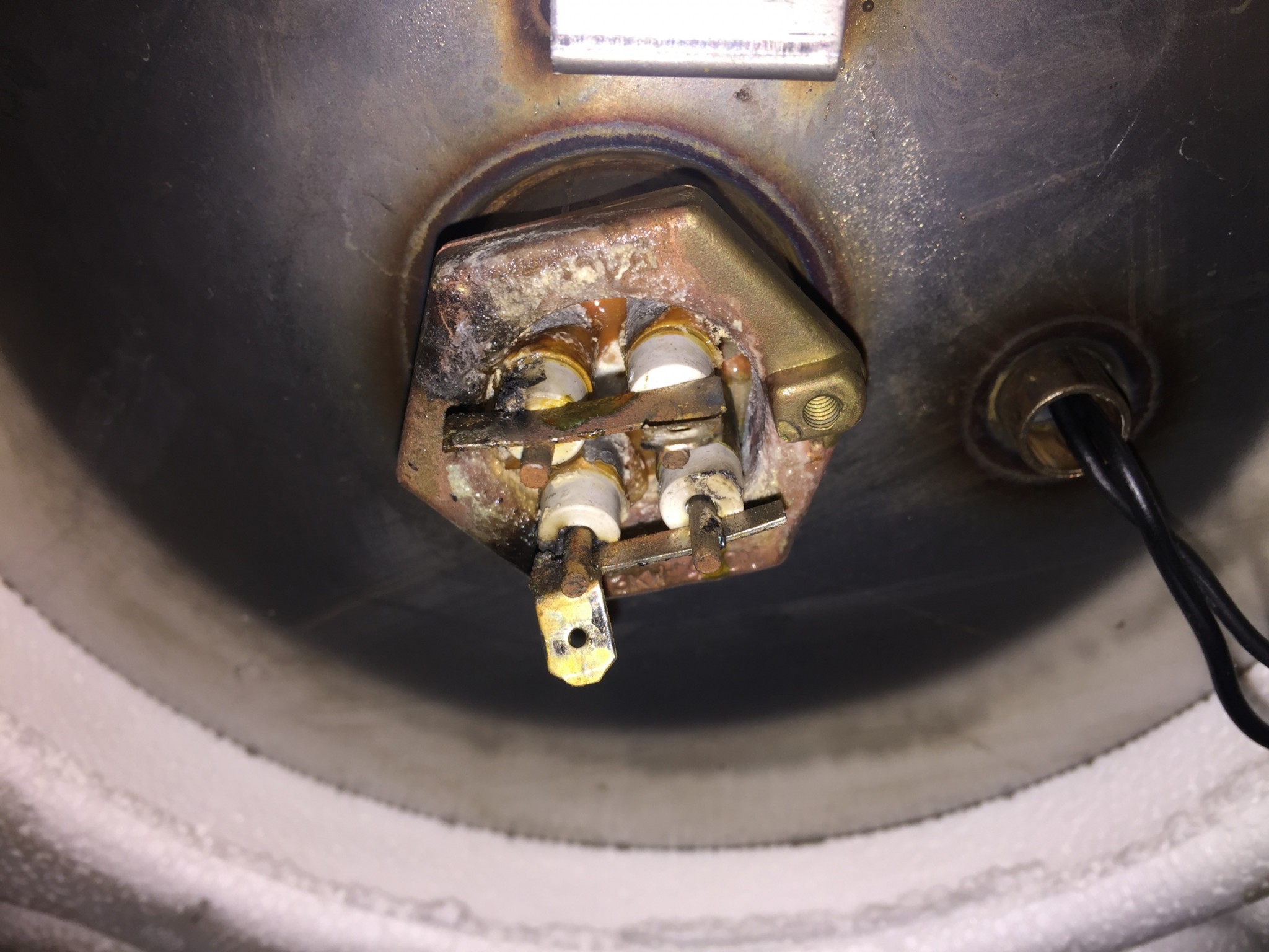

För ett par dagar sen började propparna till varmvattenberedaren gå sporadiskt. Vi bytte och sen gick den ett dygn innan propparna gick igen. Vi bytte igen och då slog det lite gnistor och luktade lite bränt.
Jag har skruvat isär den lite och hittat detta på undersidan av själva tanken. Jag gissar att elpatronen behöver bytas (eller kan detta vara bara anoden?).
Är det värt att byta elpatron på en Metro från c:a 2000? Skulle vilja ha lite koll innan de måste lägga ut 8000+ på en ny beredare...

Hittat en lokal röris med elpatron i lager som fixar för €225 in alles. Blir nog inte en ny vvb denna gång.

Ser ingen bild men eftersom att Metro nämns så gissar jag att tråden gäller standardfelet på Metrotherms beredare - att steatitelementet har brunnit. Lätt att byta i så fall.
Bjev ny elpatron - som ny!
Klokt! Jäkligt dumt att byta hela skalet när patronen är kass..

Yes, och så fick jag dessutom lära mig hur man gör om jag behöver byta i min egen framöver.
