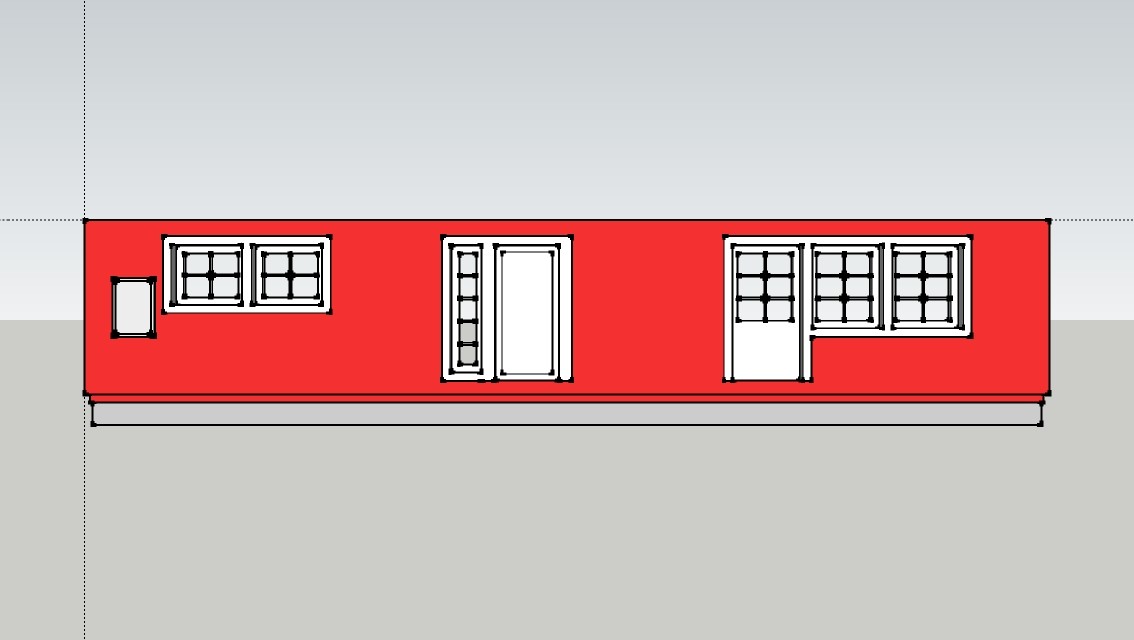

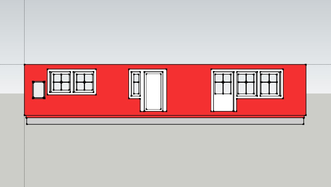

Håller på att planera inför ett fönsterbyte och eftersom vi vill ändra storlek på vissa fönster samt sätta in en altandörr så skulle vi vilja ha lite tips och synpunkter om vad man ska tänka på för att inte förstöra utseendet på fasaden allt för mycket. Största problemet tycker vi är att få till spröjsen så att det blir snyggt när man har olika höjd på fönstren.
Alla förändringar som ska göras är på framsidan av huset och så här ser det ut idag:
Innanför de två fönstren till vänster finns köket, mitten är hallen och de tre till höger är vardagsrummet. De stora fönstren är idag 11x13 och det lilla 9x13. "Lådan" längst till vänster är ett elskåp som jag tog med eftersom det idag linjerar med underkanten på fönstren.
Förändringarna vi vill göra är följande:
Vilket av följande alternativ tycker ni ser bäst ut?

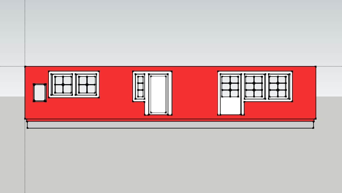

Alternativ 1
Köksfönster så höga som det går att ha dom men ändå komma över bänkhöjd (11x11). Hallfönster minskat i bredd men samma höjd som de övriga.
Enkel horisontell spröjs i köksfönstren som inte linjerar med de övriga.
Alternativ 2
Samma som ovan men med dubbla horisontella spröjs i köksfönstren som inte linjerar med de övriga.
Alternativ 3
Samma som ovan men med enkel horisontell spröjs i alla fönster som linjerar.
Alternativ 4
Samma som alternativ 1 men med höjd på köksfönster som motsvarar 2/3-delar av höjden på övriga fönster, vilket gör att spröjsen linjerar på alla fönster. Nackdelen är att köksfönstren blir onödigt små.
Alternativ 5
Samma som ovan men med ett hallfönster som går ända ner till golvet.
Vad tycker ni? Stör det mycket om spröjsen inte linjerar? Andra saker man ska tänka på?
Kan tillägga att vi har en farstukvist med räcke som delar av vänster och höger sida lite grann.
Tacksam för synpunkter!
/Andreas

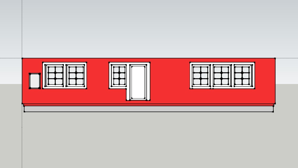

- Minska höjden på fönstren i köket eftersom vi ska renovera där och vill ha arbetsbänk mot den väggen.
- Minska bredden på fönstret i hallen eftersom vi ska flytta en innervägg för att göra köket större och hallen mindre.
- Byta ett av fönstren i vardagsrummet mot en altandörr eftersom vi har uteplatsen utanför och har planer på att nån gång i framtiden göra en inglasning där.

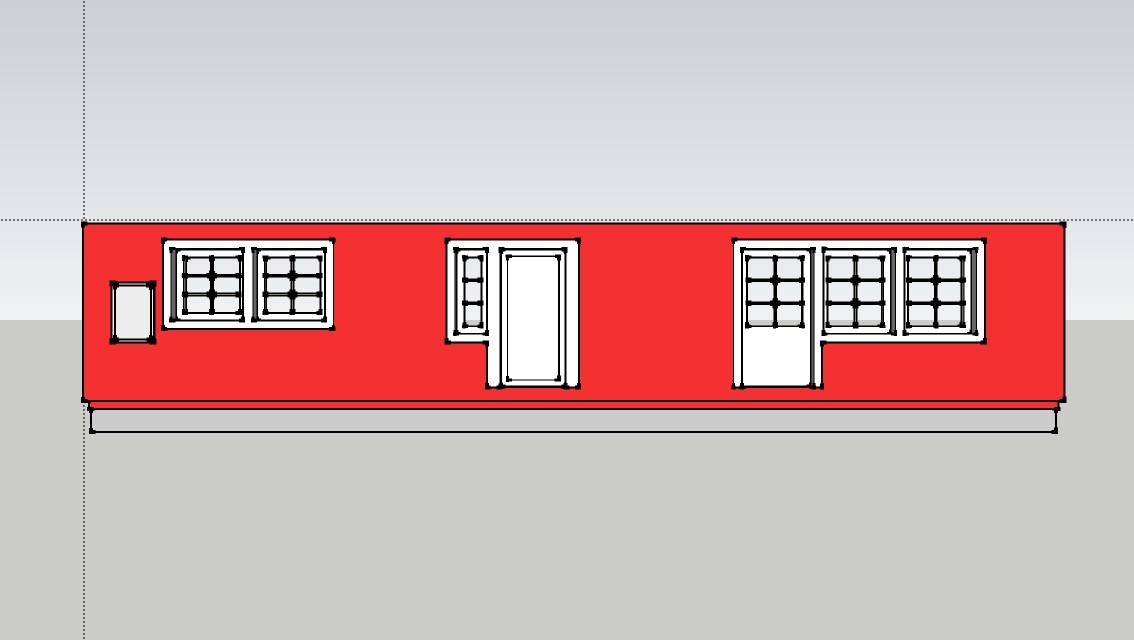

Alternativ 1
Alternativ 2
Alternativ 3
Alternativ 4
Alternativ 5
/Andreas
Hej, jag tycker att man ibland pratar för mycket om linjering, fundera också på färgsättning av foder. det blir ganska stora klumpiga sjok av vitt då man har fönster/dörr partier. jag hade liknande problem och målade alla foder samma färg som huset, det lättade upp synintrycket väldigt!
Jag tycker att det snyggaste är om rutorna i spröjsen har samma storlek och om du behöver ändra storleken i fönstren så gör du det i "hela rutor", dvs så att rutorna fortfarande är lika stora och linjerar (i stort sett, mindre avvikelser märks inte).
Men det är ju bara frågan om det rent estetiska exteriört. Du bor ju också i huset, så då kan man ju vilja göra avsteg från detta för att t.ex. få mer ljusinsläpp genom att maximera fönsterstorleken.
Spontant tyckte jag att det var lite väl små rutor i illustrationen över nuvarande utseende, men det är ju bara min smak och det är även svårt att avgöra på en sådan ritning, då husets karaktär inte alls framträder i ritningen. För att avgöra om man skulle tycka att större spröjsrutor skulle bli snyggare så behöver man nästan ha ett foto på hela huset, så man ser vilken stil det har (mindre rutor passar väl främst på äldre hus, eller hus som efterliknar äldre stil).
Om du tittar på äldre hus, framför allt framsidan , ser du att alla fönster är av samma storlek, samma höjd och symetriskt fördelade över fasaden. Detta ger ett lugnt och estetiskt tilltalande utseende. Nuförtiden placerar man snarare fönstren utifrån hur man vill ha det inomhus. Fönster i olika storlek hipp som happ placerade. Ger en orolig fasad.
Om det gäller ett äldre hus som ursprungligen haft enhetliga fönster tycker jag det är en god ide fortsätta med det. Om inte fönstrena passar med interiören finns olika sätt att trixa. Exempelvis vid köksbänken ha ett nedsänkt utrymme för blomkrukor. Eller där man egentligen inte vill ha ett fönster alls , måla ett blindfönster på fasaden.
Sedan detta som redan skrivits att alla fönster bör ha samma storlek på rutorna. Snyggast är om rutorna är kvadratiska eller mera höjd än bredd. Om rutorna har mera bredd än höjd blir effekten fängelseliknande.
Finns massor att säga om fönster, men om du visar bild så är det lättare att ge råd om just ditt hus.

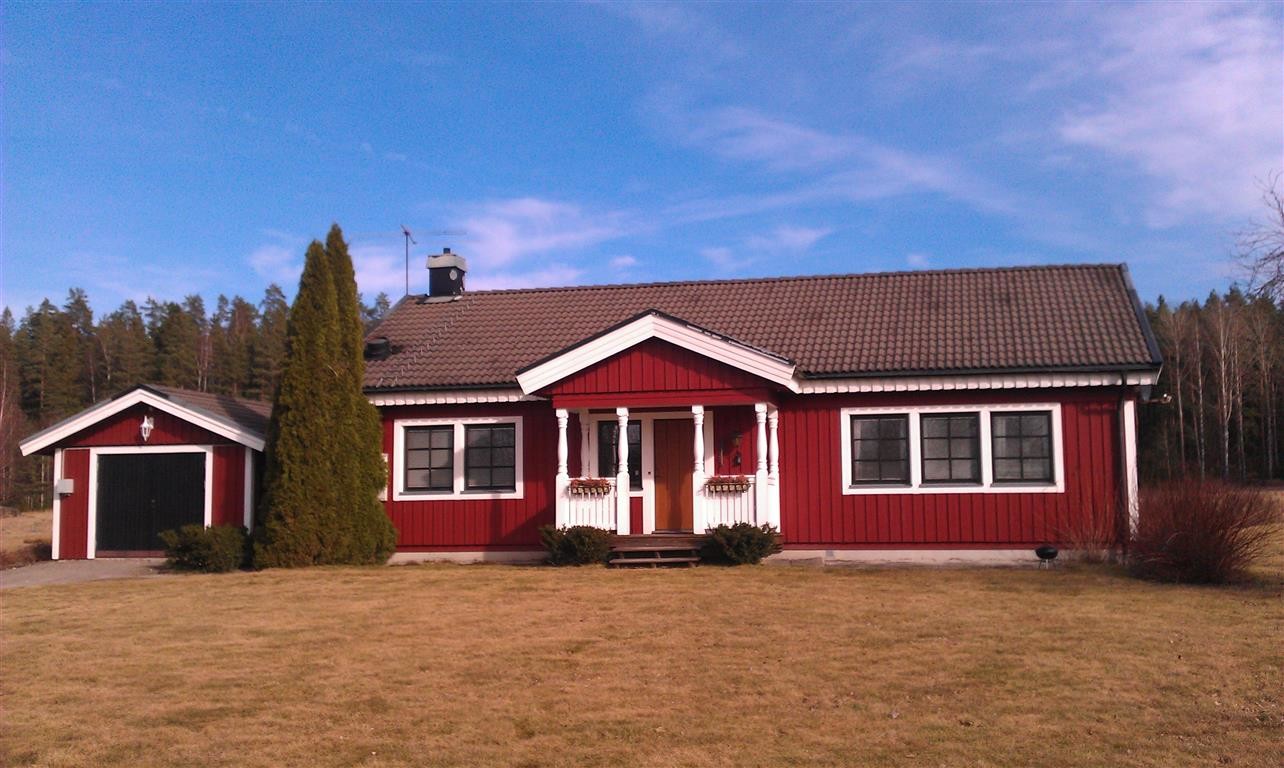

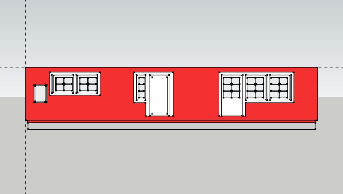

Tack för alla kloka synpunkter hittills! Här kommer en bild på huset för att underlätta.
Jag kan hålla med om att det är lite "fängelsekänsla" på fönstren idag och den känslan kanske även förstärks om man byter till vita fönster och spröjs, vad tror ni?
Vad tror ni om att strunta i spröjs helt och hållet?
Gulligt hus!
Ska förstukvisten vara kvar ? (Saknar den på teckningen).
Jag tycker att till stilen på stugan (förstukvist m.m.) passar det absolut med spröjsade fönster av den modell ni har nu. Eftersom det ändå är ett relativt nytt hus men med look av äldre stuga, så är ni friare att hitta egna lösningar.
Om det vore mitt hus skulle jag framför allt satsa på att fönstrena ligger i samma nivå i överkant och att rutorna är av samma storlek. Sedan kan vissa fönster vara kortare än andra (vid köket). Terassdörr skulle jag ha gjort precis som du har ritat in att övre delen av dörren liknar ett fönster och nedre delen träklädd. Det smala fönstret vid dörren skulle jag bara ha tre rutor ovanför varandra, inte ända ned till marken (som var ett av dina förslag). (Ända ned till marken skulle i mina ögon vara alltför stor avvikelse från stug-looken, men det finns säkert folk som tycker det är snyggt.)
Vad gäller färgen, så visst kommer spröjsen att bli mycket mera framträdande om hela fönstret är vitt. Måste det vara vitt? Det skulle vara snyggt att ha fönstrena i en annan färg, grönt, ockra-gult, grått, dalablått, även husets egen röda nyans skulle vara snygg. Man kan också ha fönstrena 3-färgade, en färg på bågen, en annan på karmen och en tredje på fodret. Ser man ofta på gamla hus. Jag tycker personligen att det är snyggt med en lite mörkare färg på fönstret så att kontrasten gentemot de mörka rutorna inte blir lika stark som när det är vitt.
Vad för slags fönster hade du tänkt dig? Vissa av de moderna fönstrena har ju väldigt konstiga spröjs, väldigt tunna, ser tejpade ut. Då är det ofta snyggare utan spröjs, med bara en rejäl mittpost. Även fönster med bara mittpost skulle passa till detta hus.
Tycker jag i alla fall..... !
