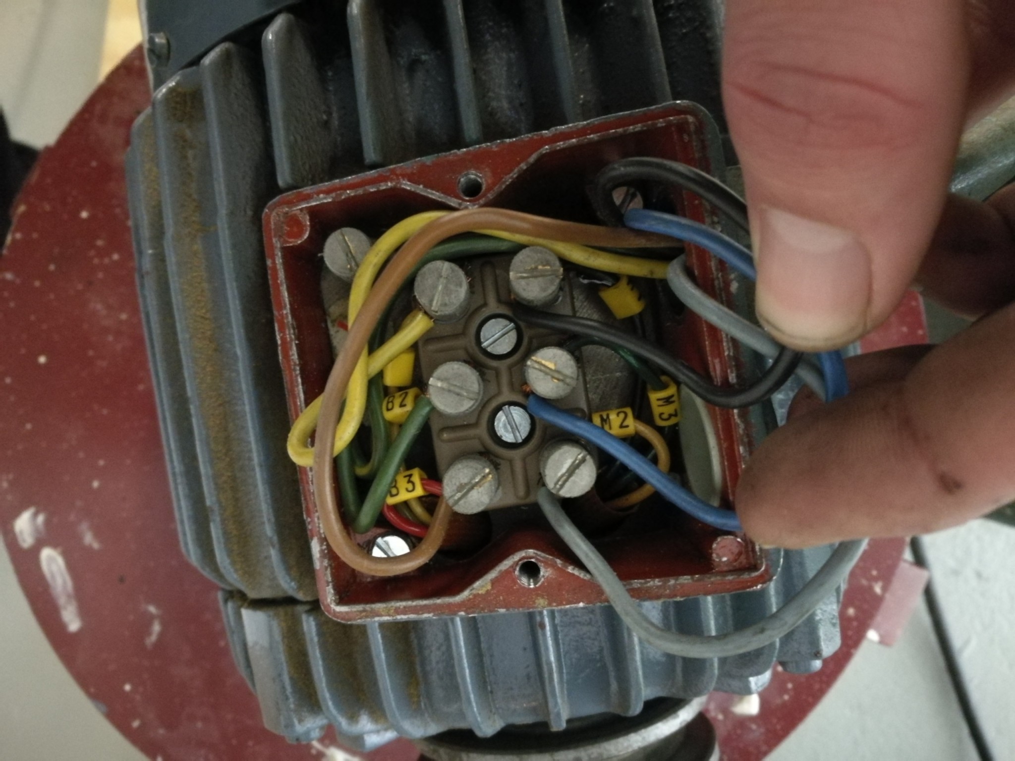

Är inte i verkstan nu så kan inte ta några bilder på motorn men har en från kopplingsdosan om det ger nån info.

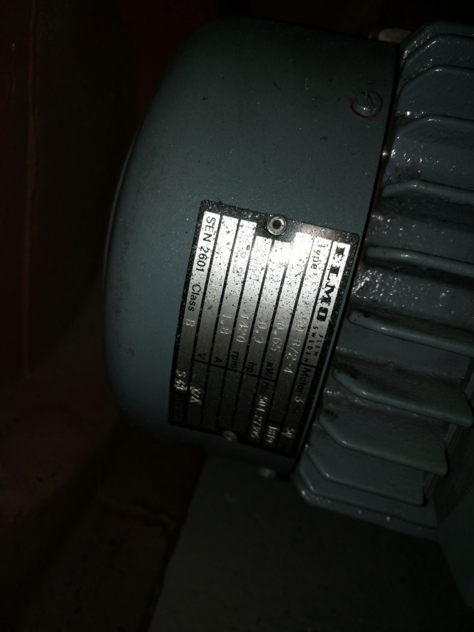

Vart i Skåne bor du?

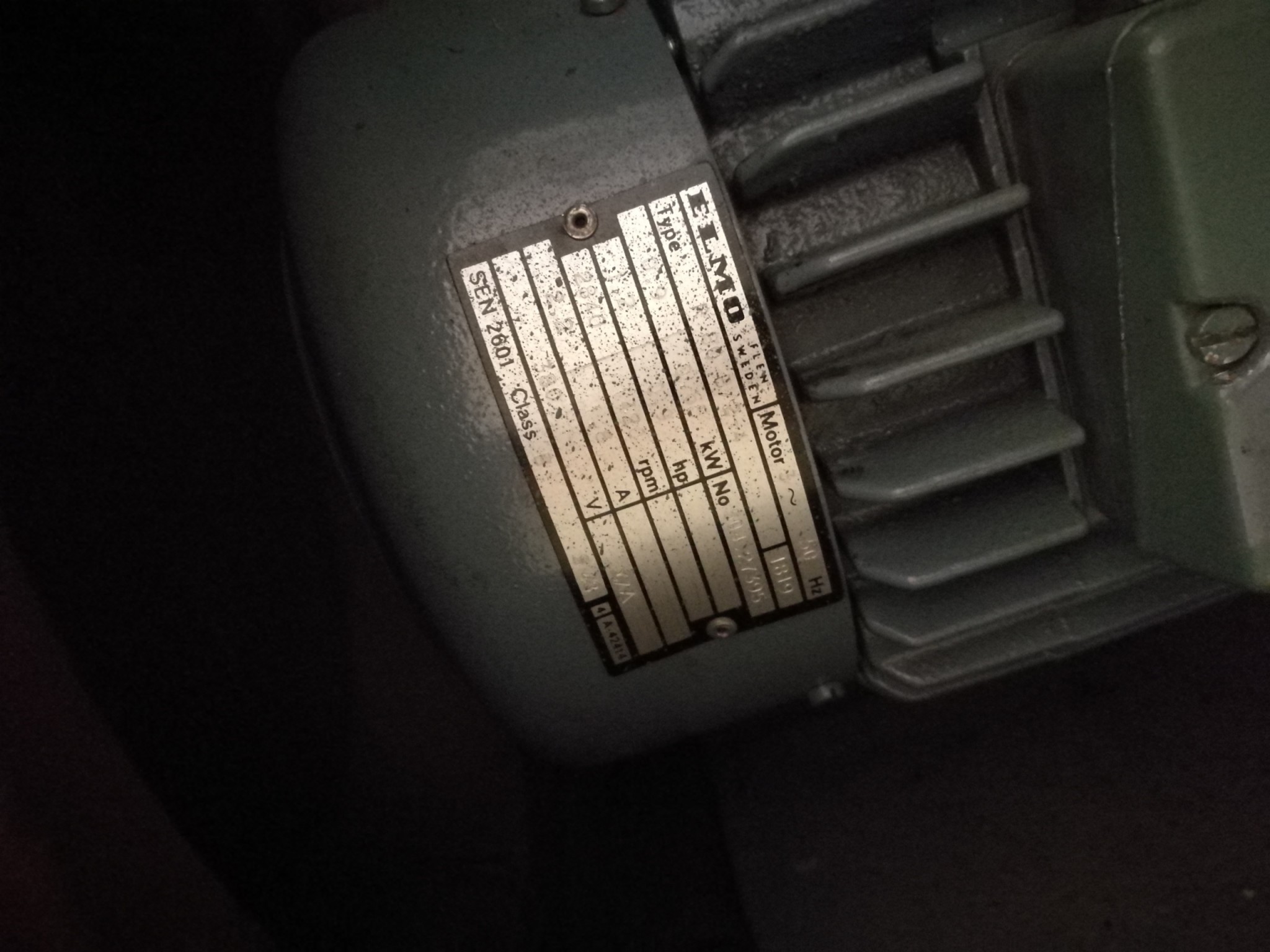

Du har nog en Dahlander-kopplad motor där, det gör det lurigare att mäta på plintarna om man inte vet hur såna funkar. Ta en bild på skylten så vet man vilken typ det är. Och att du får igång den sporadiskt tyder på glapp tex i omkopplaren.
Du kan testa att koppla den direkt mot plinten i båda hastigheterna utan omkopplare så ser du om den är hel. Eller börja mäta lite enkelt resistans om du har en multimeter det går åtminstone se om det är helt galet.

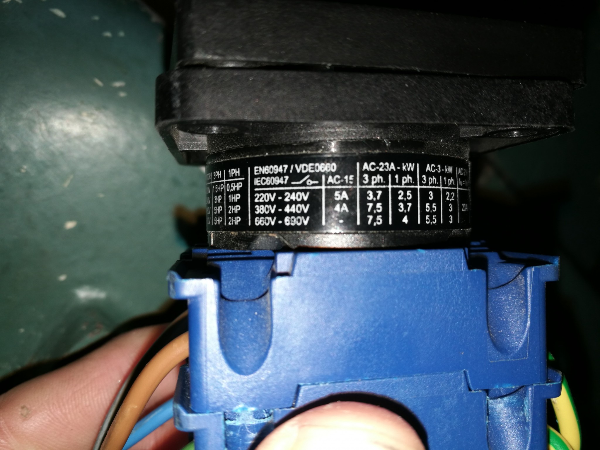

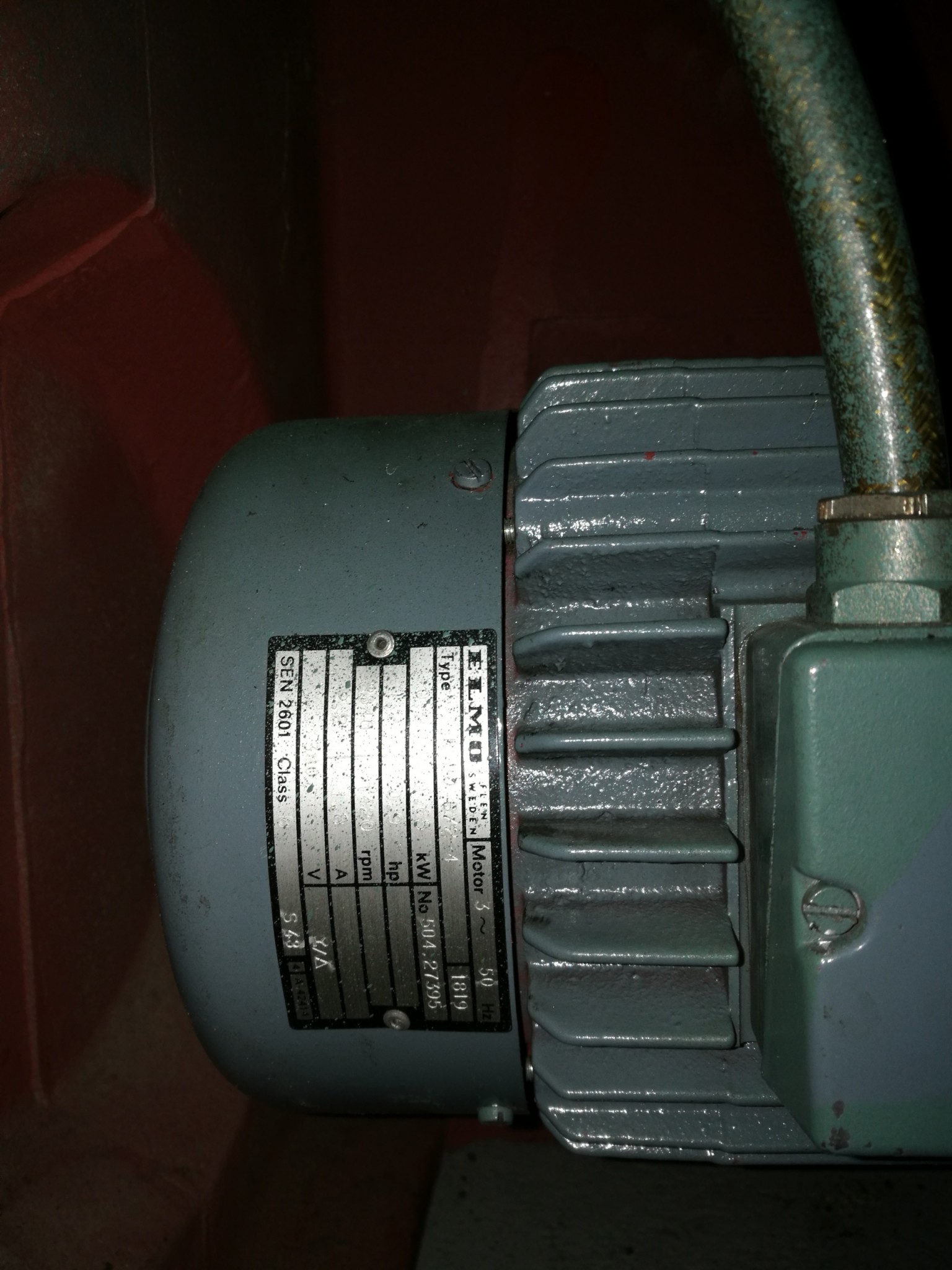

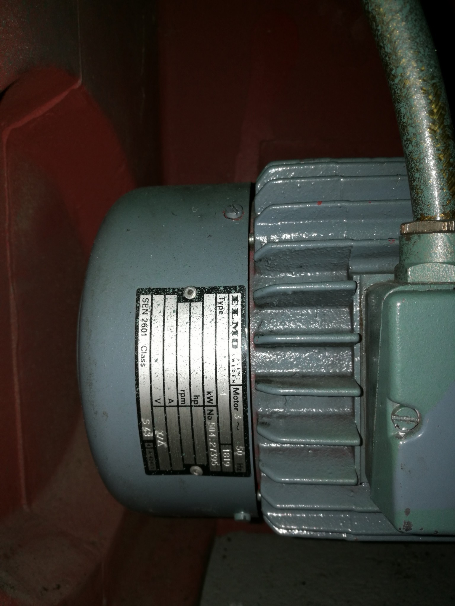

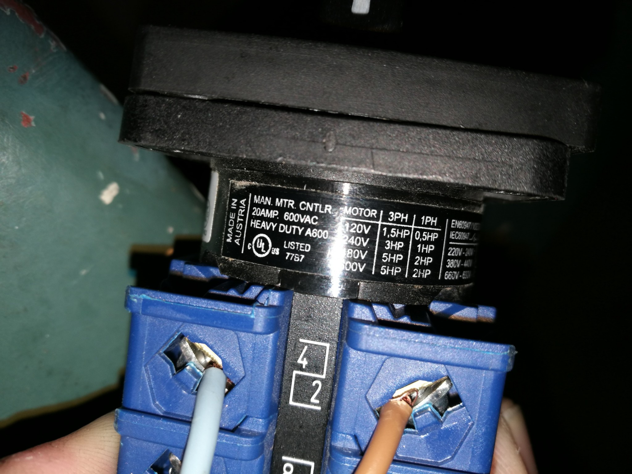

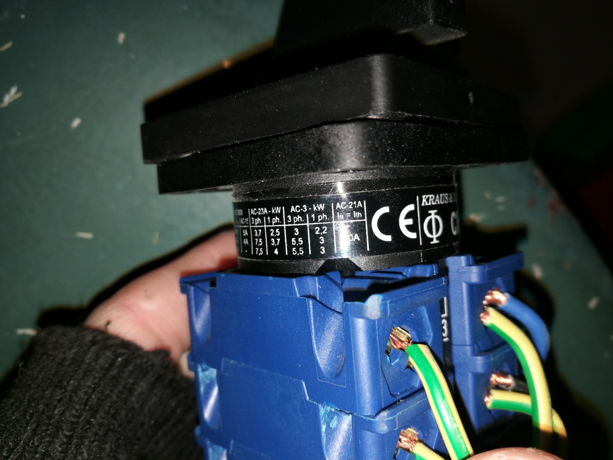

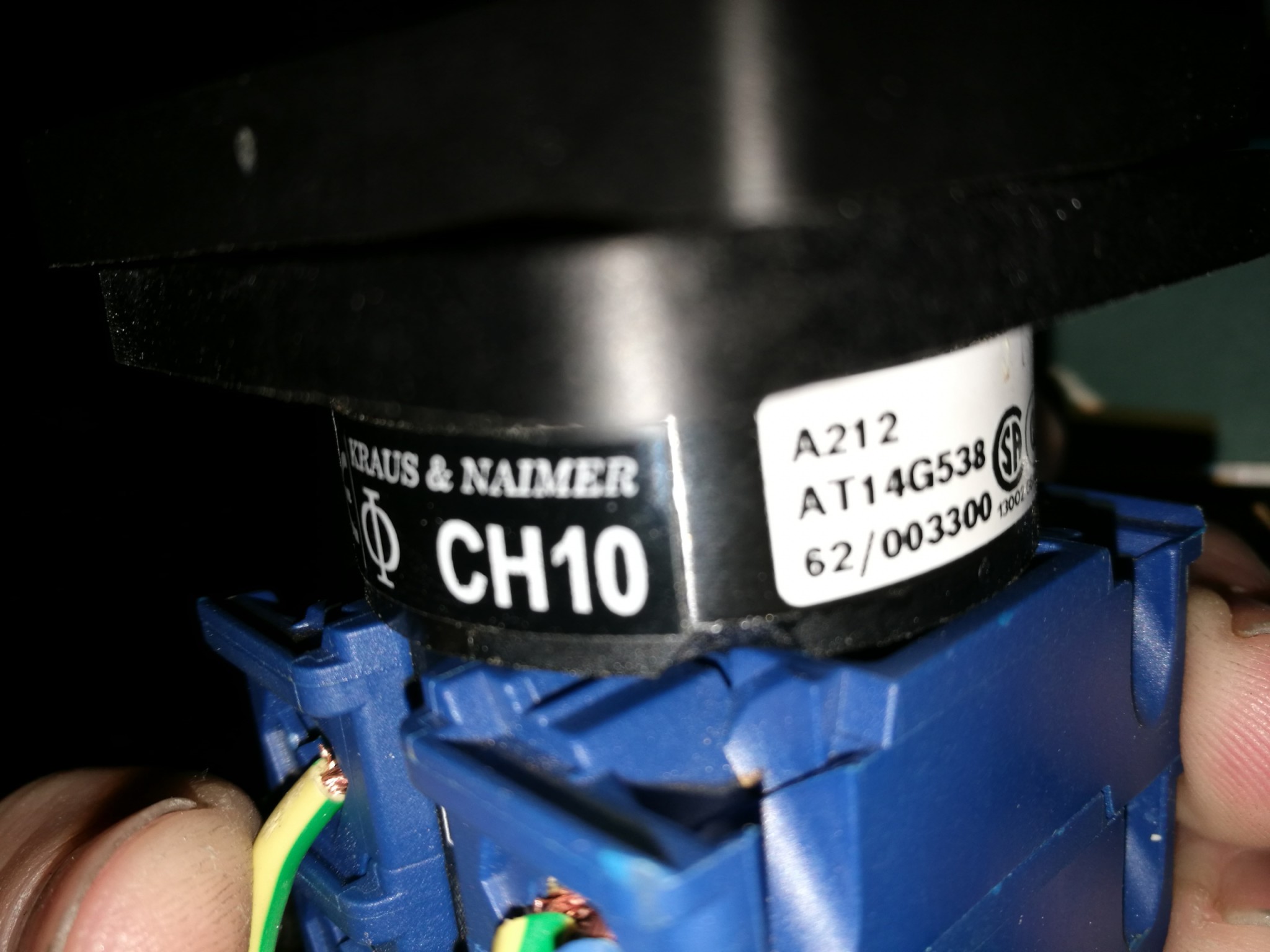

Med omkopplaren antar jag att du menar knappen? Bytta den idag efter att den gamla hängde sig helt, dock samma problem. Förökte ta några bilder på skylten men svårt att få med texten.GK100 skrev:
Var ute om en snabb sväng.EdwardPuzlemann skrev:
