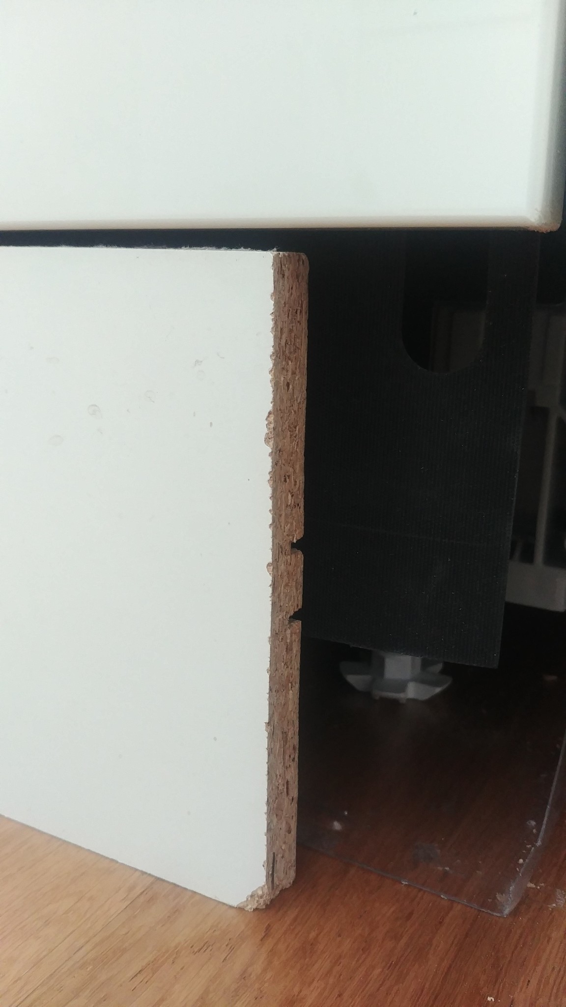

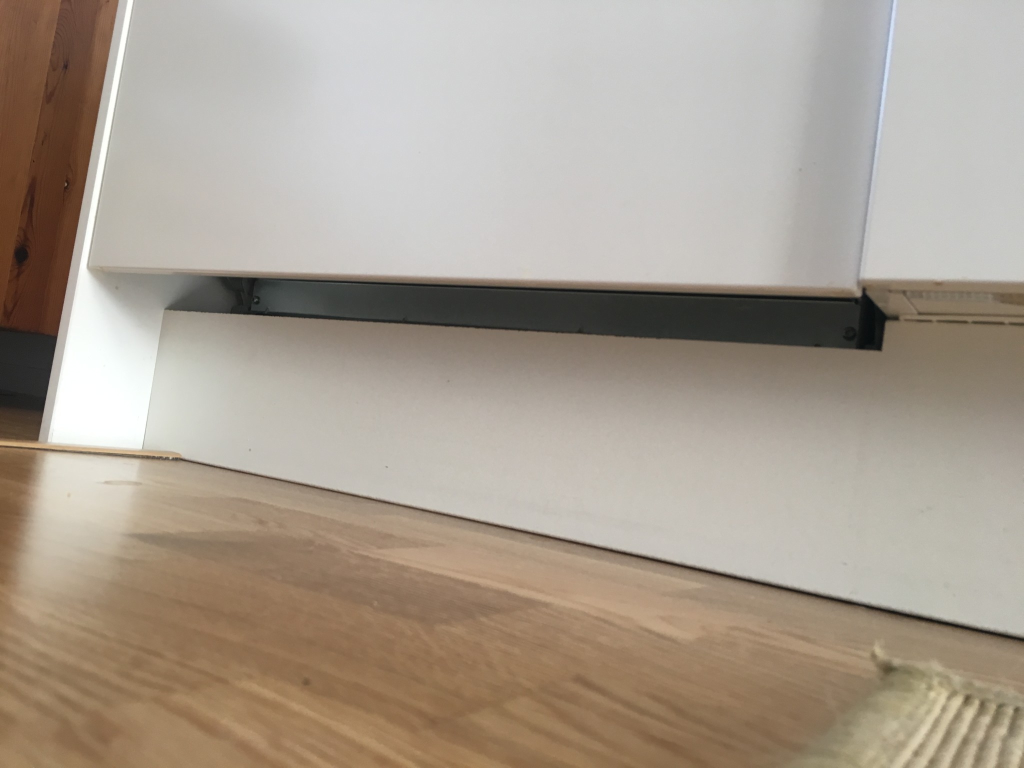

Håller på med sista slutklämmen hos en bekant som har satt in nytt HTH-kök. DIskmaskinen är en Bosch av inbyggnadsmodell och en firma var här igår och satte in den samt monterade på luckan. Vi stötte på ett problem nu när vi ska sätta sockel på hela köket. Se nedan bilder
Bild 1: Nu ligger sockeln mot diskmaskinen och luckan går att stänga, men den ligger alldeles för långt in om man jämför med kökets sockelben.
Bild2: Sockeln är av standardhöjd från HTH och är såhär hög i förhållande till diskmaskinens front.
Problemet är att om sockeln under diskmaskinen ska ha samma höjd som resten av köket måste den ligga precis mot diskmaskinens ben, annars slår dess front i sockelns överkant när luckan öppnas. MEN om den ligger så långt in hamnar den inte alls i liv med kökets sockel i övrigt, som är fäst på utsidan av de svarta köksbenen.
Detta är första gången jag monterar ett kök med inbyggd diskmaskin, så det är inte helt omöjligt att vi gjort något fel. Dock var det en firma här och monterade diskmaskin och front, och man kan tycka de vet vad de gjorde.
Hur ska detta problem lösas? tack på förhand

Då förstår jag, tackar för hjälpen. Vi hade bara en sockelbit kvar så ville inte såga innan jag var säker, även om jag gissade att detta är den enda lösningen.
