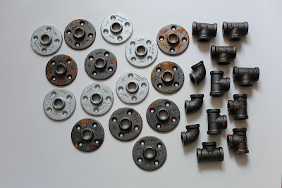

Vet inte hur många timmar jag har sökt dessa "väggfästen" för ett projekt som min flickvän vill att jag ska göra..
Kan inte hitta dessa väggfästen någonstans.
Någon som kan tipsa?
Detta är länken till projektet om någon är intresserad!
http://sylvieliv.blogspot.se/2012/05/industrial-rustic-shelf-tutorial.html

Vilken diameter på rör har ni tänkt er? Lättare att länka till en korrekt produkt i webbutik då. Alla har inte konto på dahl som Spekerök hänvisar till...
Alternativen som finns är: (ytterdiameter på själva rören)
21,3
26,9
33,7
42,4
48,3
60,3
Priserna ökar ju självklart desto grövre rördimension!

Tänker mig 26, 9 tror jag! Tack för alla svar hitintills!

DN20 alltså (26,9)
Alla länkade delar i detta inlägg är svarta, alltså stål, rören är fabriks-målade blå, passar bäst om du/ni själva ska välja färg på installationen, är ni ute efter en galvad-look så ska allt självklart vara galvat.
Gängfläns 173:-
T-rör 19:-
Lång böj 20 59:-
Kort böj 20 18:-
Rör 26,9 (6m) 54:- (9:-/m)
Bara kapa röret i lämpliga längder och gänga så dom passar i delarna!

Har tänkt om lite. På bilden har de 1/2'' rör. Vad jag får fram så är det 12.7 mm. Hittar inte den dimensionen på bynor.

1/2" är 21,3mm utvändigt!
Steget under är 3/8 som är 17,2...
I originalbeskrivningen står det mycket riktigt att dom använt 1/2"

Svart 1/2
1/2 Fläns 113:-
1/2 T-rör 11:-
1/2 Lång böj 38:-
1/2 Kort böj 11:-
1/2 rör (6m) 43:-
Och ett förtydligande: Det är korta böjar (vinklar) dom har på original-bilden!

Kapa å gänga? Såg att de hade en billig gängare ca 400kr på Jula. Funkar det?
