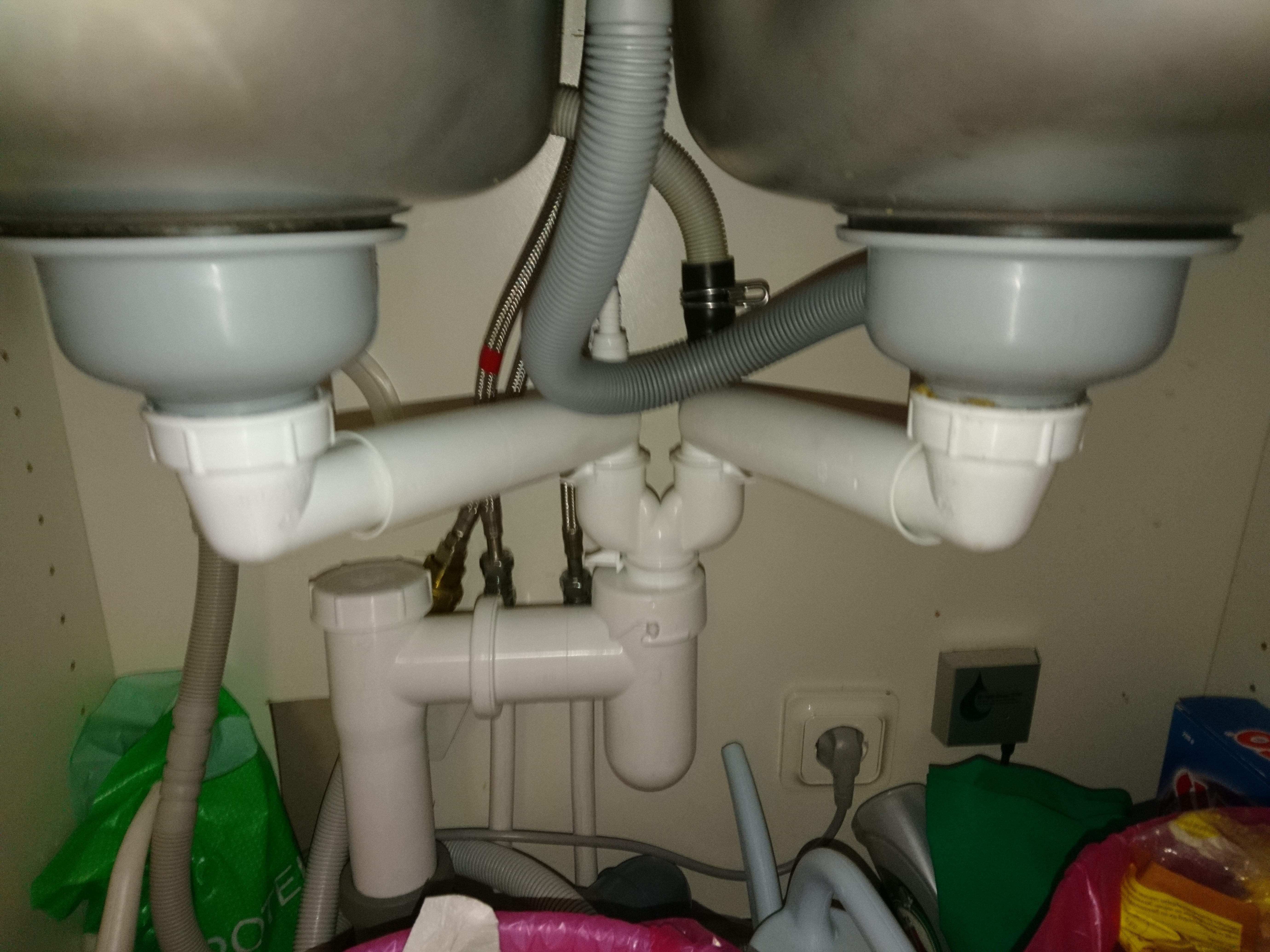

Har fått stopp i det vänstra röret svagt lutande röret(se bild) efter diskhon, ligger förmodligen en massa gammalt gegg i röret, hur demonterar man lättast, måste man lossa nere vid vattenlåset eller hur får man loss röret från t-anslutningen. Har ingen möjlighet att själv försöka pga att jag gjort mig illa i ryggen, men sambon vill försöka om hon får reda på var och hur man lossar.
Släpp den vita ringen direkt under hon.

Jag har inte exakt den där modellen, men det brukar vara relativt enkelt att skruva isär alla delarna och sen rengöra i t ex dusch eller badkar. (Även när det inte är stopp är det bra att göra ibland för att undvika dålig lukt.) Håll lite koll efteråt bara så att det blev tätt igen.

Ok, frågan är om dom bara är nedstuckna i t-anslutningen eller om dom sitter fast på något sätt. Skulle vilja lossa rör biten så man kommer åt att rengöra ordentligt.
