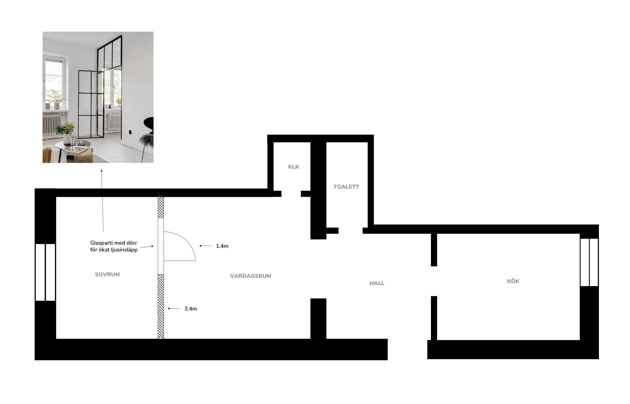

Jag har precis köpt en lägenhet och vill bygga till ett sovrum. Min plan är att dela av vardagsrummet och skapa ett sovrum på det sättet.
Min första plan var dock att dela av köket och skapa ett sovrum där och flytta ut köket mer i hallen men det kändes som att det skulle bli både för litet sovrum och kök på det sättet.
Så då kom jag fram till detta och min största fråga nu är - vad tror ni om ljusinsläppet? Blir det tillräckligt ljust i det nya vardagsrummet med industridörren? Sen så är det dörröppningar från köket och hallen så kommer att komma in ljus där också. Tar gärna emot tips och tankar :)

Glas även vid tak vägvinkel?
Kanske en hel vägg av glas med gardiner i sovrummet.
Sovrum där köket är och flytta köket tillvardagsrummet känns spontant bättre.

Flytta köket till vardagsrummet är tio ggr bättre (om det är tekniskt möjligt).
Ett utrymme utan fönster är inte ett rum.

Har kollat på det men att flytta köket blir väldigt dyrt då man behöver dra om allt plus i bärande vägg och köket skulle bli väldigt litet.
För mig spelar det ingen roll om det är ett riktigt rum. Kommer att kännas som det ändå :)
Men att ha hela vägen med glas och sen en gardin är nog en bra idé för att öka ljusinsläppet! Tack!

Om du har minst 3 meter högt i tak kan du inreda sovloft över vardagsrummets inre del
Hur är köket planerat idag?
Ett alt hade kunnat vara att dela av köket och göra om nuvarande kök till ett rent arbetskök och sedan ha mat gruppen i vardagsrummet?
Antar att det är en bostadsrätt. I så fall kan man inte flytta kök hur som helst. Framförallt är det OVKn som kan bli problematisk. Man behöver tilluft till sovrum och frånluft i kök och badrum om jag inte missminner mig.

En mycket bra idé men har tyvärr endast 2,7m i takhöjd :/

Det var precis det som var min ursprungliga idé och som jag fram till förra veckan tänkte göra. Problemet är att sovrummet hade endast blivit 2m långt samt att köket endast blivit 2 st bänkar på ena sidan och 3 på andra. Har tänkt och tänkt på det och jag vet inte men kom fram till att det kanske blir konstigt att komma direkt in i köket när man kommer in. Vad tycker du?

Håller med att det är irriterande med rummen som inte är rum. Men för mig duger det och tänker att det får stå som 1,5 rok istället för 2 r jag väl ska sälja så det inte blir alltför missvisande.
Har kollat med föreningen och det är folk ovanför som har flyttat köket - så det går men skulle bli en väldigt syr affär och lite för trångt kök.
Vad är det för mått på rummet som är kök idag? Är väggen mot hallen bärande?
