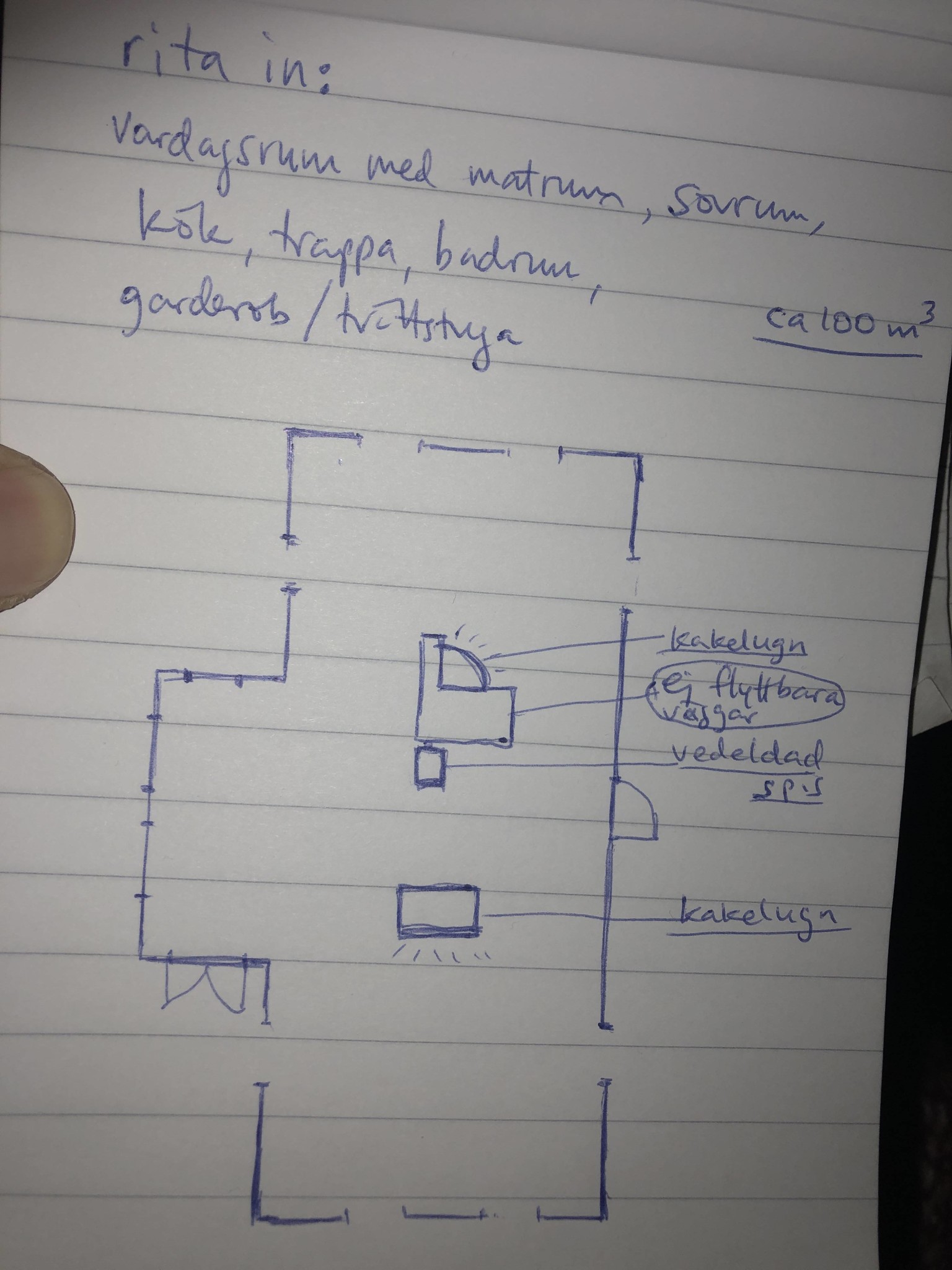

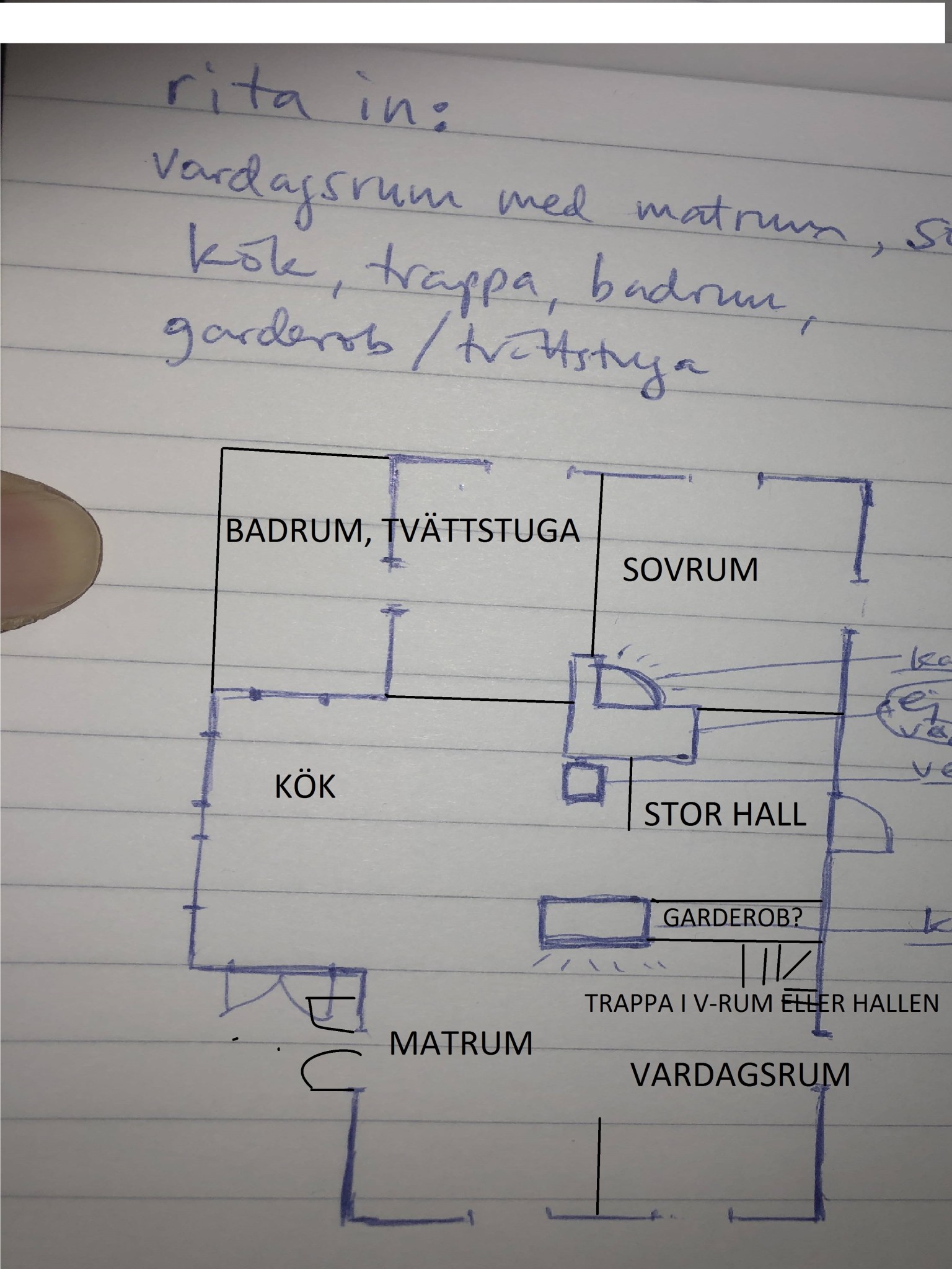

Vi planerar för storrenovering av ett hus från 1850tal men planlösningen av bottenvåningen är inte den bästa. Särskilt köket är väldigt litet och mörkt. Vår plan är att göra en liten utbyggnad på långsidan för att få mer utrymme och ljusinsläpp.
Det finns två kakelugnar och vedeldad spis som ska vara kvar men i övrigt är det ganska fritt fram att bygga väggar och nya dörrar som vi vill. Det vi vill ska rymmas på bottenplan är vardagsrum, kök, ett sovrum, toalett, tvättstuga/garderob och en trappa ska förstås placeras någonstans lämpligt. Vi tänkte oss kök/matsal/vardagsrum i någon slags öppen planlösning.
Det som är begränsande är kakelugnarnas placering samt en vägg som ej är flyttbar (se skiss). Hur vi än vrider och vänder på det så har vi svårt för att klämma in en toalett på något vettigt ställe.
Någon av er kanske kan knäcka nöten?

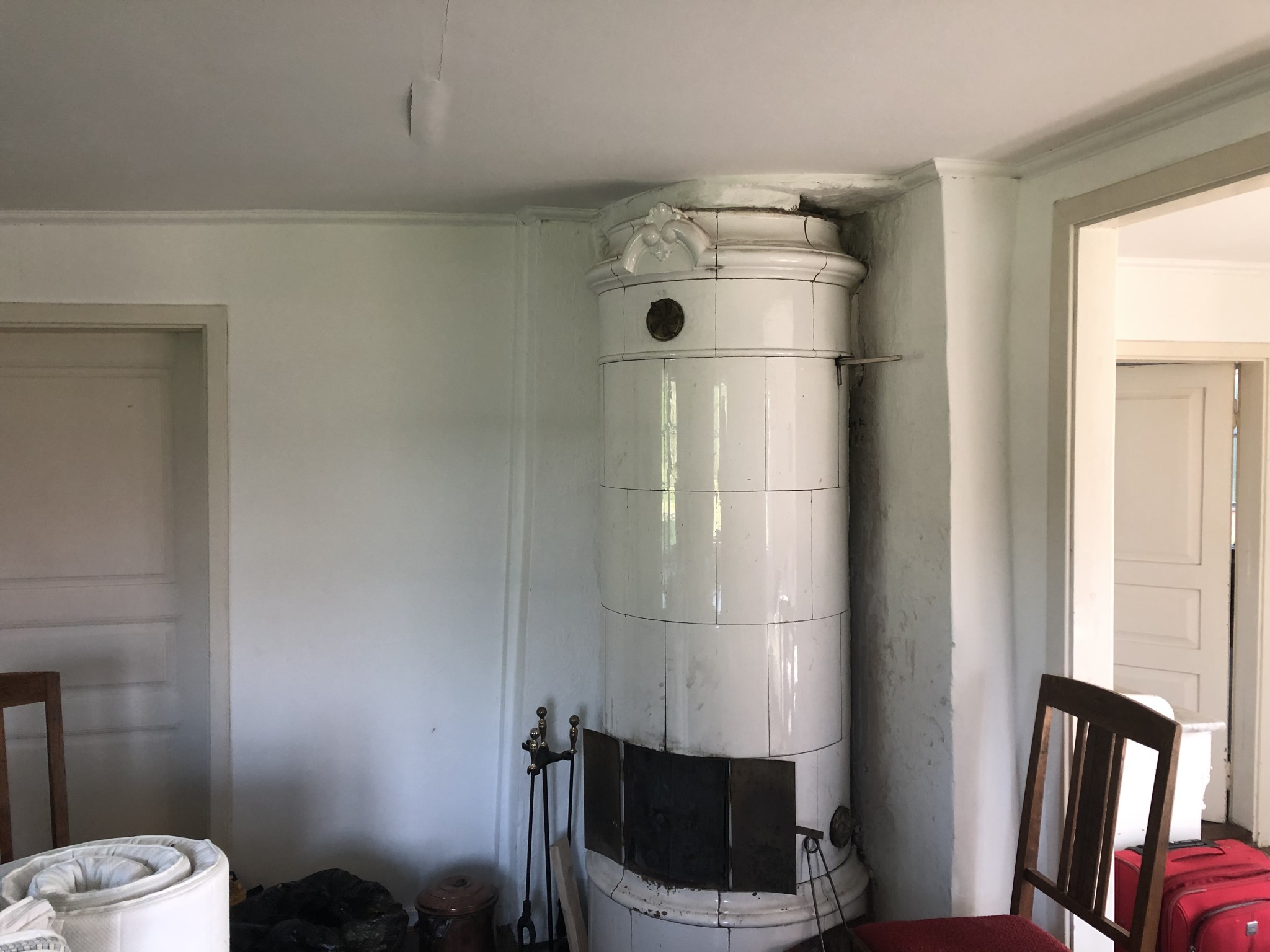

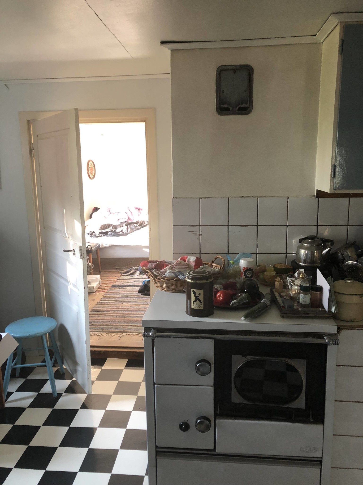

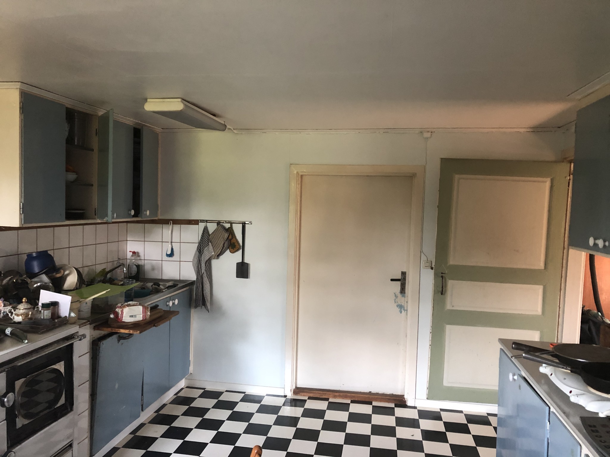

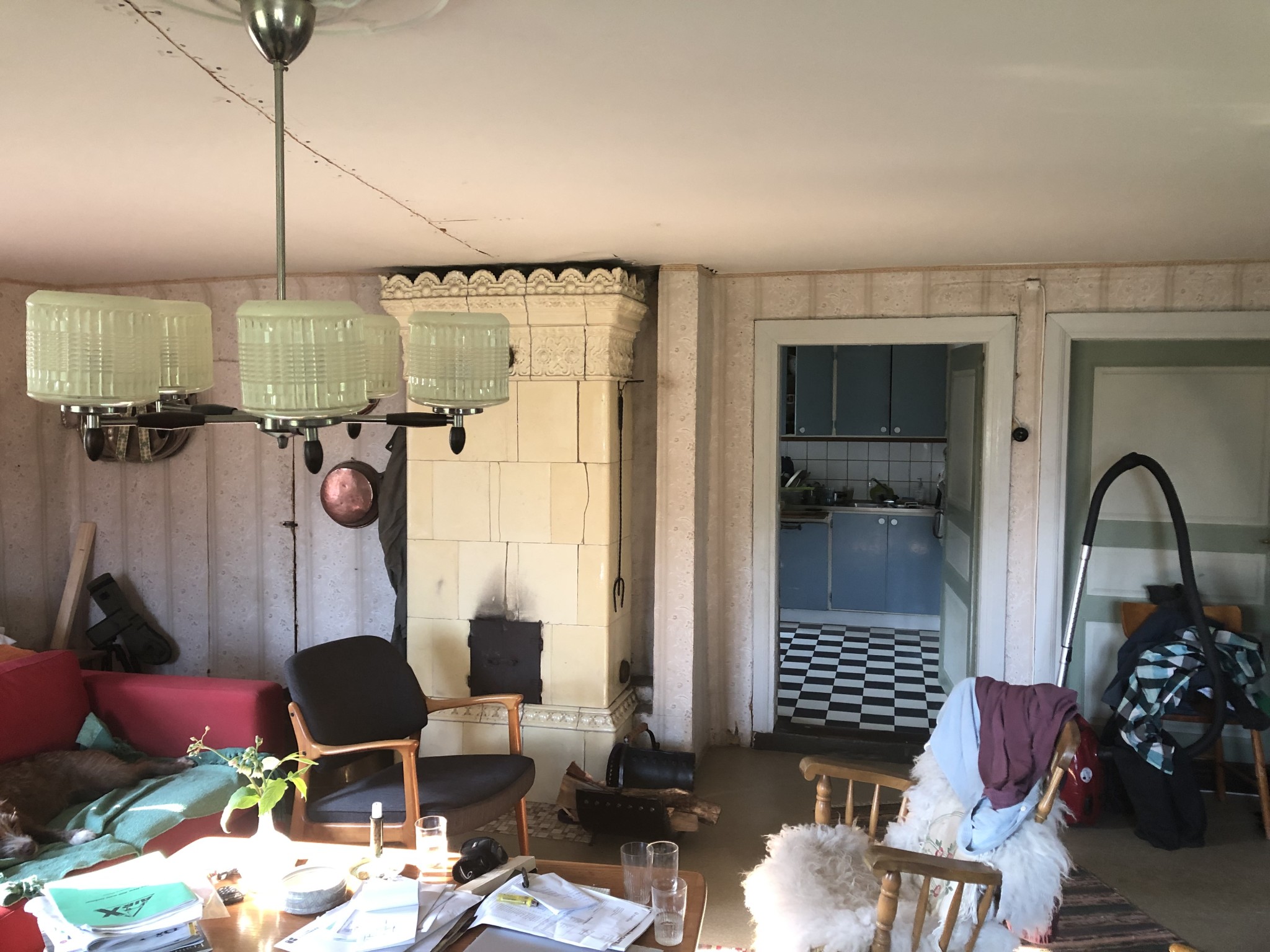

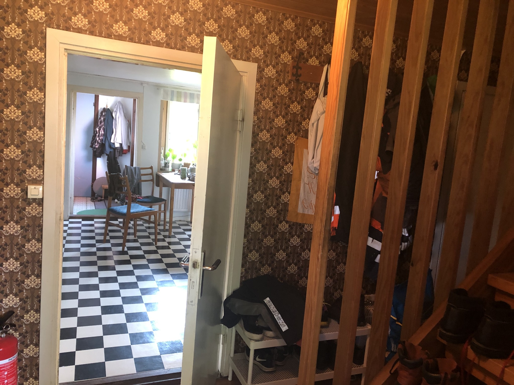

Här kommer några bilder på nuvarande kök, sovrum, vardagsrum, och hall..samt en sketch av nuvarande planlösning.ymmij12 skrev:
Alla timrade mellanväggar är bärande. Tar du bort dem så blir ytterväggarna utan styrning och med åren bulnar de och till slut rasar de ihop.
Enda sättet att få ordning på ett sådant hus är att plocka ned det och sätta upp det igen medan man knutar in nya mellaväggar där de gamla har varit.
Tar man bort de tvärgående mellanväggarna glider långsidorna ut och så glider mellantaksbjälkarna ur sina infällningar och då får ni en jättestor råttfälla. Jag har varit med om ett sådant hus. Ägaren hade tur och blev bara blåslagen då han träffades av en nedfallande bjälke.
Jag är utbildad byggnadsingenjör och kan den teoretiska hållfasthetsläran samtidigt som jag har arbetat som timmerman med att byta stockar i gamla timmerstommar. Det här är alltså relativt välgrundade påståenden.

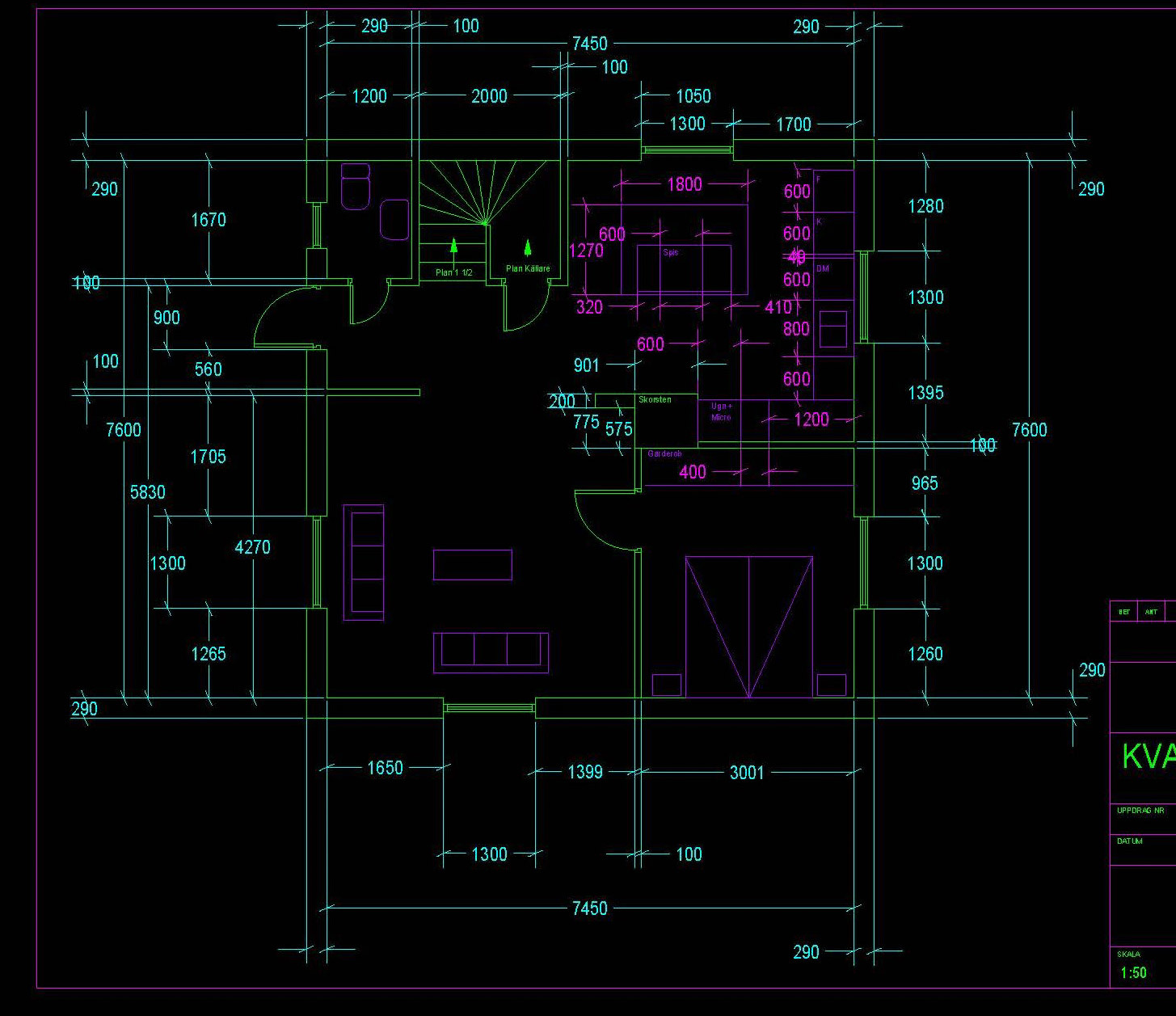

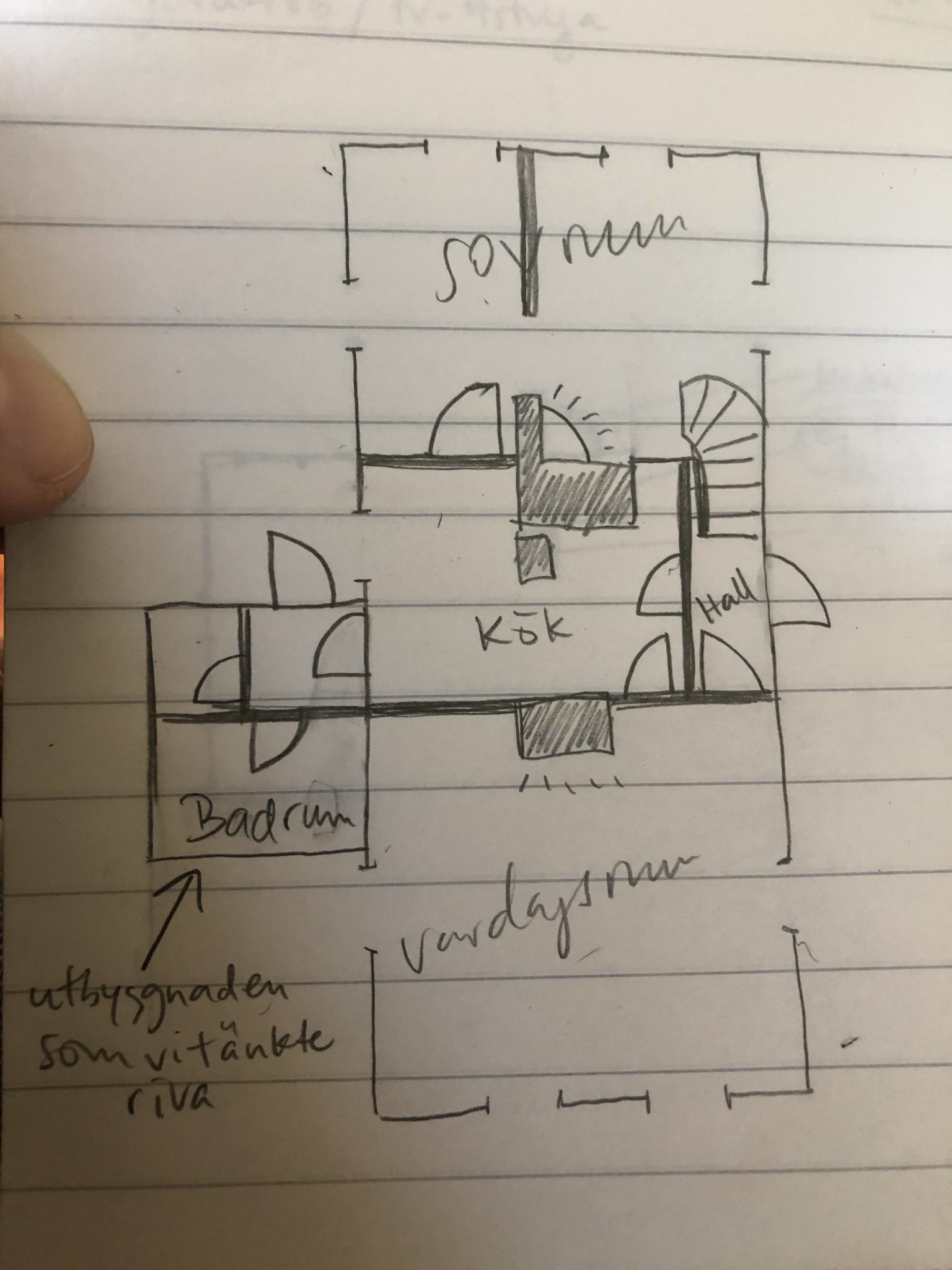

Här är en liten tanke. Gör utbyggnaden hela vägen bort och i den tomma rutan så bygger ni ett trädäck/altan eller ingenting
Jag har inte satt dit några dörrar, fönster men man kan ju leka lite med tanken och placera det vart man önskar
Så som jag "ritat" upp det så är det mycket möjligt att det är rasrisk men allt går att lösa, man får bara räkna på allt.H heimlaga skrev:
Det är upp till en arkitekt att se möjligheterna och inte alla hinder som är i vägen.....

Då ställer jag följande fråga till TS: Vart finns trappan idag och kan du rita ut alla inneväggar på en ritning idag? Så kan vi säkert komma med lite andra idéer
