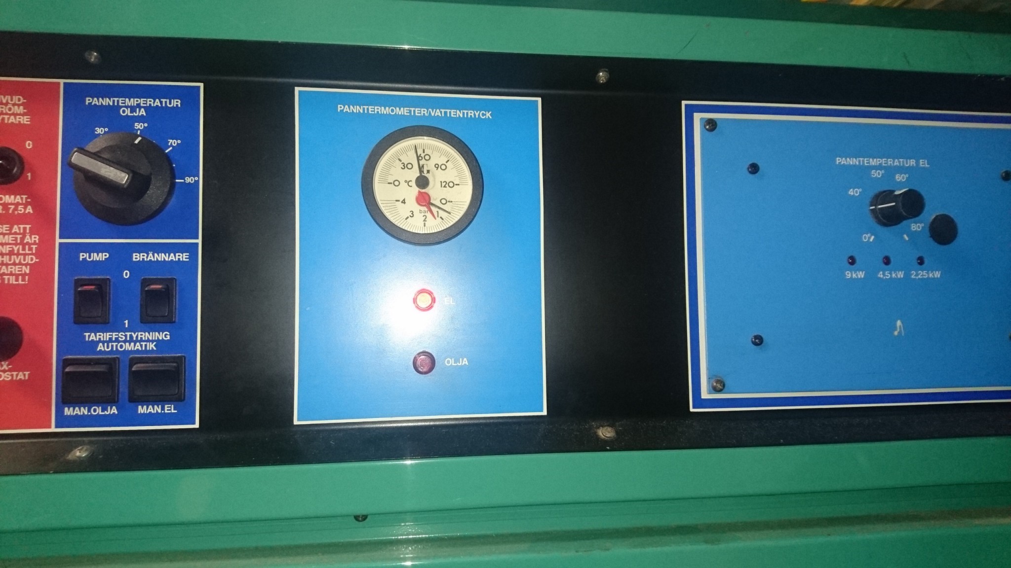

Jag har ingen aning om hur din anläggning är konstruerad men om det ska fungera på ett normalt sätt så måste elpatron och pelletsbrännare styras av var sin termostat. Termostaterna måste vara ställda så att elpatronen kopplas in vid en lägre temperatur än pelletsbrännaren. Då kommer elpatronen inte kopplas in förrän brännaren fallerar.
Du har två termostater, en för olja/pellets och en för el. De fungerar oberoende av varandra.
Det jag misstänker händer för dig är att eltermostaten står högre än pelletstermostaten, så att pannan aldrig blir kall nog för att pelletsen ska kliva in.
Prova att vrida upp "Panntemperatur Olja" en bit, så borde pelletsen kicka in. För att testa kan du även slå av elpatronerna genom att slå om brytaren märkt "Man.El". Kom ihåg att slå på den igen när du experimenterat klart, så du inte råkar komma hem till ett utkylt hus ifall pelletsbrännaren råkar misslyckas med att starta.
På min panna kan jag inte lita på markeringarna vid termostatvreden, men din ser ut att vara i lite bättre skick än min.

Jag körde med 80 grader på pellets och 60 grader på elpatron på min panna som backup när pelletsbrännaren fick driftstopp.
Pelletsen gick på oljetermostaten och hade 5 graders hysteres vilket verkar vanligt på gamla oljepannor. Modernare pannor avsedda för pellets har ofta en större hysteres. Ett billigt alternativ är att installera en timer som fördröjer brännarstart för att få bättre drifttider
På min värmebaronen satt termostaten för elpatron längre ner än oljetermostaten, så pga skiktning eller stort värmeuttag vid dusch tex kunde elpatron hoppa igång trots att panntempen visade tex 75 grader. Är det samma på din CTC är det bara att kika till pannan ibland och justera ned elpatron-tempen tills den inte hoppas igång i onödan.
