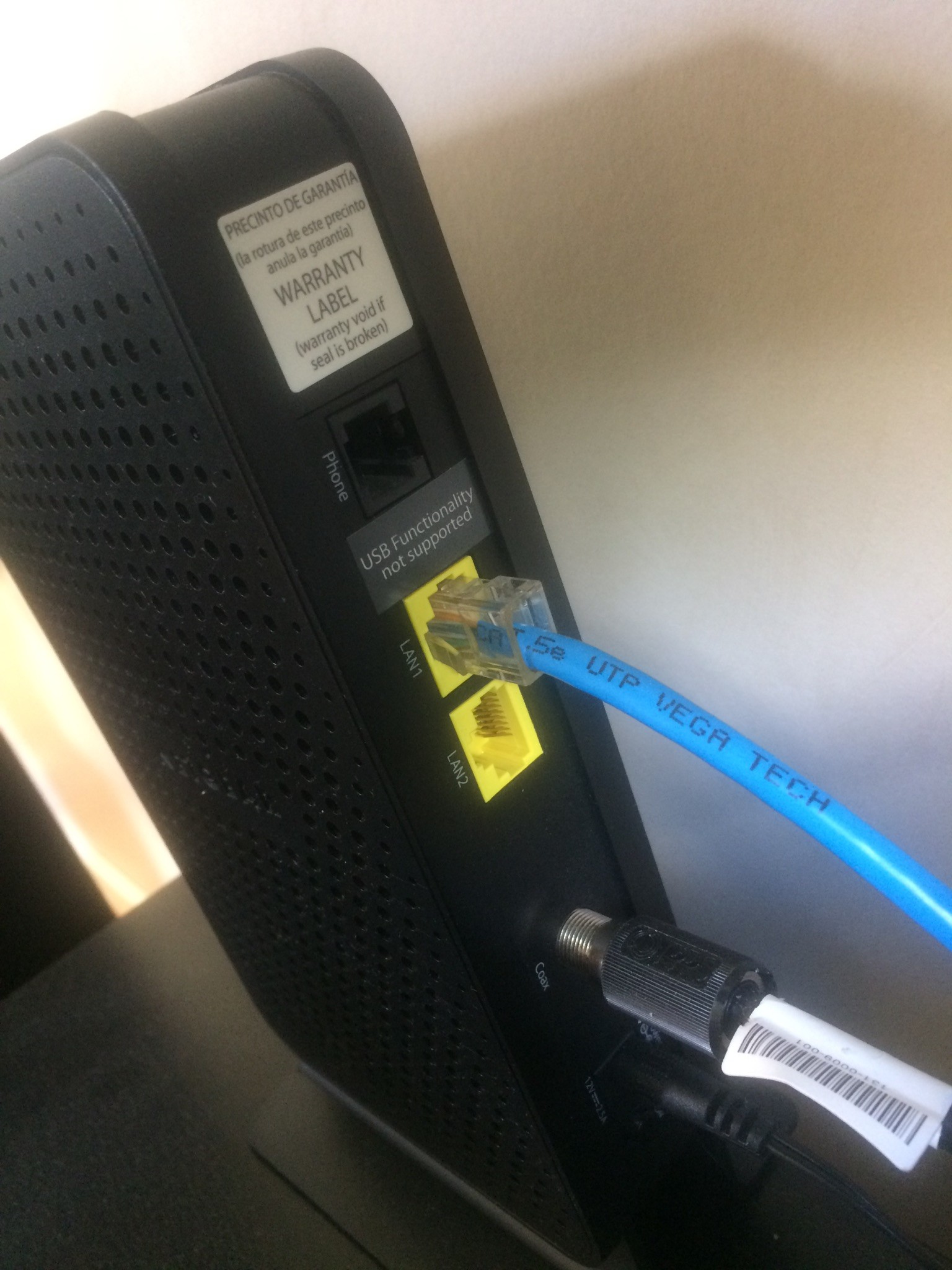

Ta lite bilder på router och switch, där vi ser vilken port som är inkopplad mot nätet resp. mot switchen, samma med switchen.

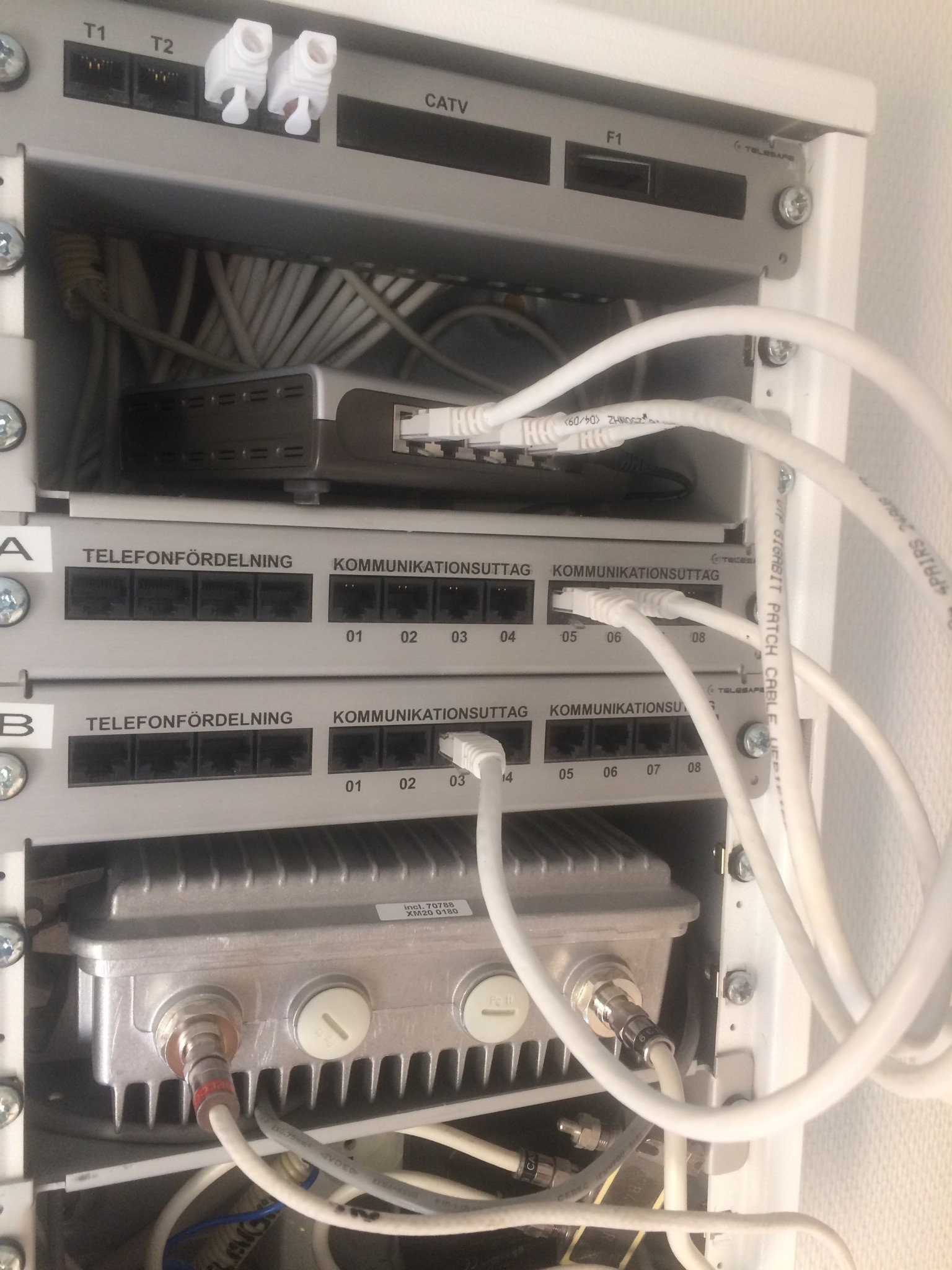

Router, koppling i skåp och switch.
Routern kopplas alltså i nuläget till 6A, datorn kopplas till 3B och till uttaget 5A kopplas ytterligare en switch för att fördela nätverket vid TVn med bland annat Apple TV och Sonos hub för tillfället.
Kopplar jag så fungerar inte det trådbundna nätverket över huvud taget.
Om jag istället kopplar från routern via tråd direkt till switchen vid TVn fungerar det trådande där, dvs Apple TV och sonos men inte vidare till datorn.

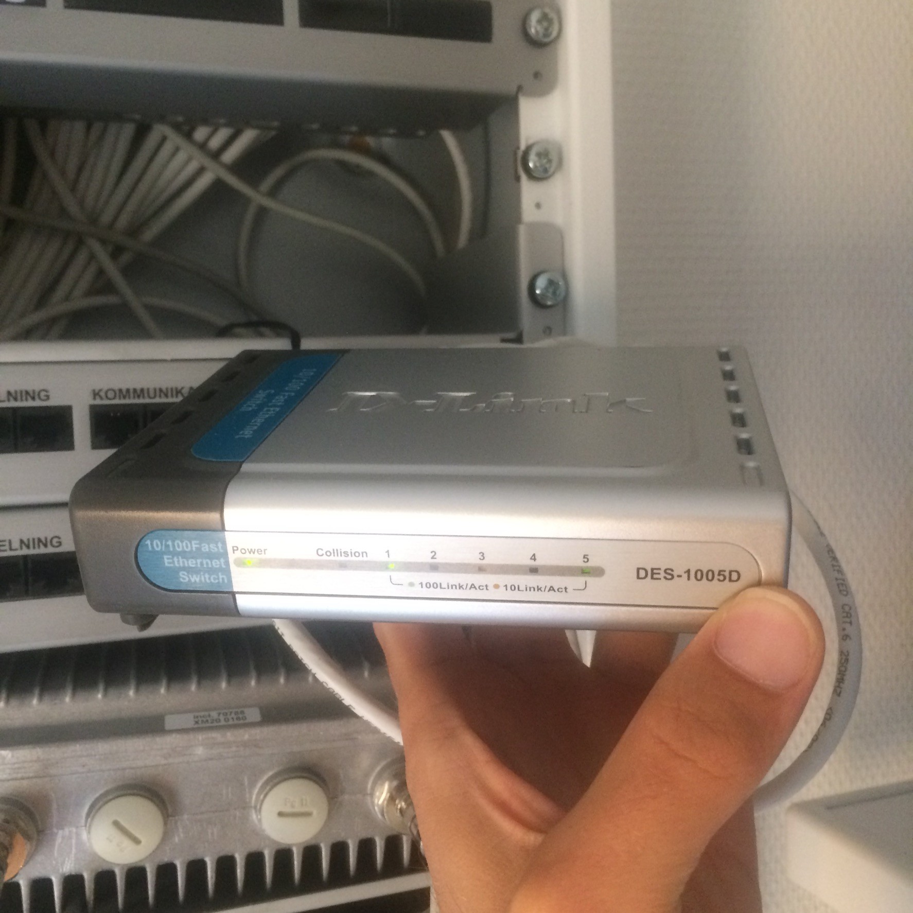

  • Hand håller en D-Link DES-1005D switch med synliga Ethernet-portar och kablar i skåpet bakom.
Sitter routern och switchen i samma skåp?
Är de kopplade direkt till varandra? Får du "linklampa", dvs någon kontakt mellan varje del?
Kan du koppla ut allt utom router, switch och ett enda uttag och se om du får igång det?

Routern står nu på tv-bänken, det sitter comhem-uttag i varje rum där den kan kopplas in, så nej, den sitter inte i skåpet med switchen.
Svårt att se på bilden ovan, men det lyser grön lampa på uttag 1, dvs till routern (6A) grönt på uttag 5 (3B) och gult på uttag 3 (5A).
Drar jag ut alla andra sladdar än den från routern till 6A och de mellan 6A till switchen och vidare till 3B och från 3B till datorn får jag fortfarande fel på datorn.

Hmm, det verkar som att den switchen som stod i skåpet har gått sönder på något sätt i flytten.
När jag byter plats på dem fungerar det till datorn, men inte om jag kopplar trådar direkt mellan routern och TV-bänken - dvs precis tvärt om mot nu.

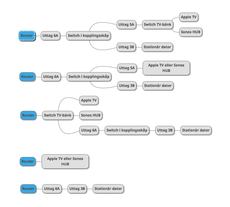

Såhär har mina olika tester sett ut, nummer 1 överst och 5 nederst.
I exempel 1 och 2 fungerar alltså ingenting.
I exempel 3 fungerar Apple TV och Sonos, men inte datorn.
I exempel 4 fungerar vilken av de två som nu är inkopplade.
I exempel 5 fungerar datorn.
I min enfald antog jag att båda mina switchar forfarande fungerade eftersom de fungerade utmärkt när jag packade ned dem i lägenheten inför flytten. Det verkar jag ha fått sota för nu.
Jag trodde dessutom att jag hade provat att koppla det hela enligt exempel 1 med switcharna omvänt placerade också (dvs bytt plats på dem) och konstaterat att det inte fungerade då heller. Om det enbart var fel på den ena switchen borde den nedre av de två armarna ha fungerat när den fungerande satt i kopplingsskåpet. Här har jag alltså antingen drömt ihop att jag provat detta, eller så har jag fuckat upp det av någon annan anledning.
Nu har jag iaf dragit slutsatsen att även om det inte syns något på den över huvud taget så verkar det som att switchen som satt i kopplingsskåpet är kaput. Återkommer när en ny är inhandlad för att se om det då fungerar som planerat...
