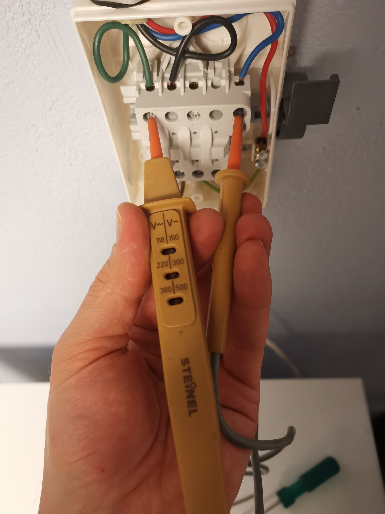

Vår tvättmaskin är kopplad till en egen 10amp säkring via en dosa som på bilden (bild 1) och det har varit så sedan vi köpte huset. Jag var nyligen tvungen att koppla ur maskinen ur dosan och tänkte att jag utan problem skulle kunna koppla tillbaka det på samma sätt som det var tidigare (tog bild för referens).

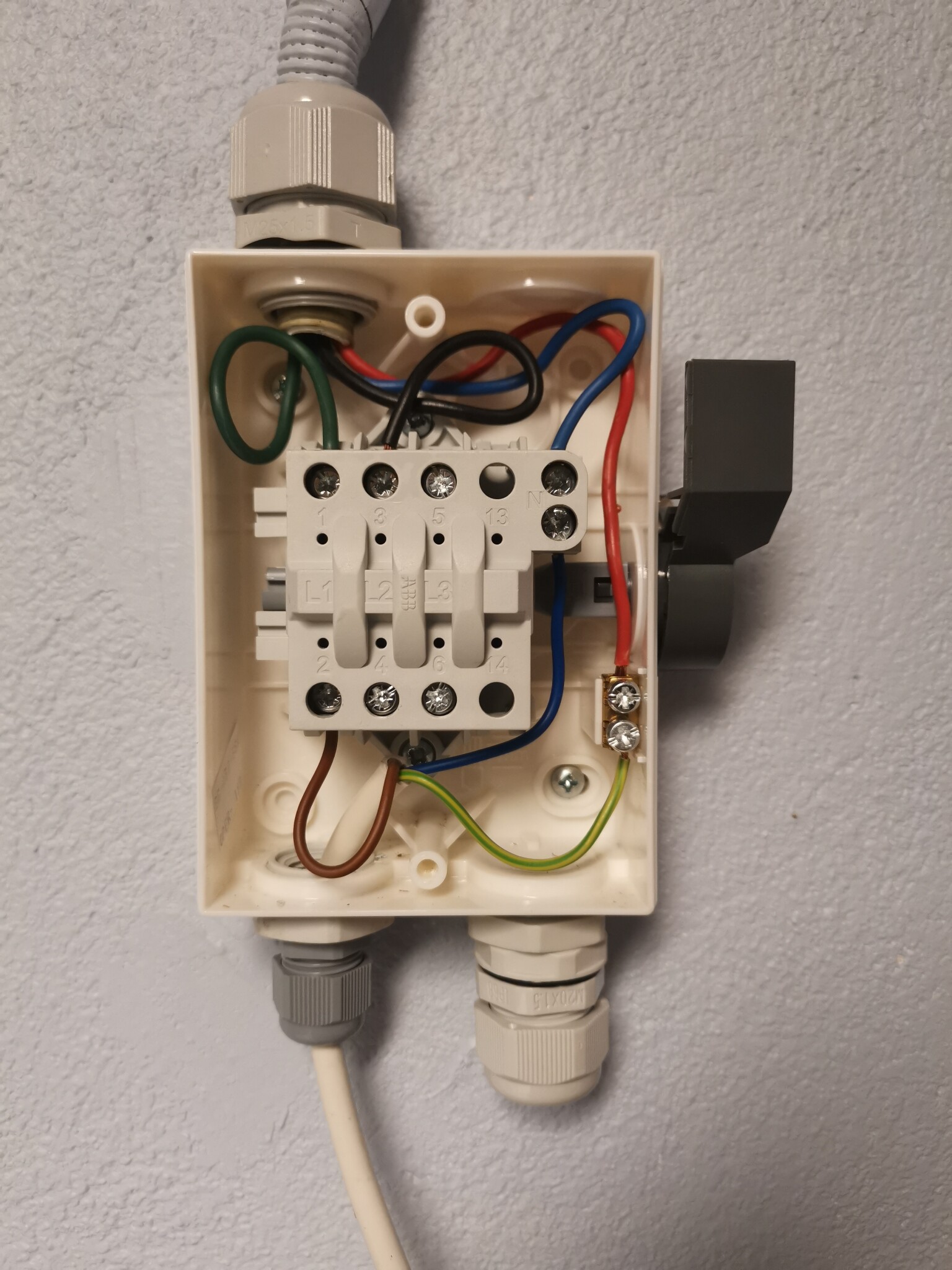

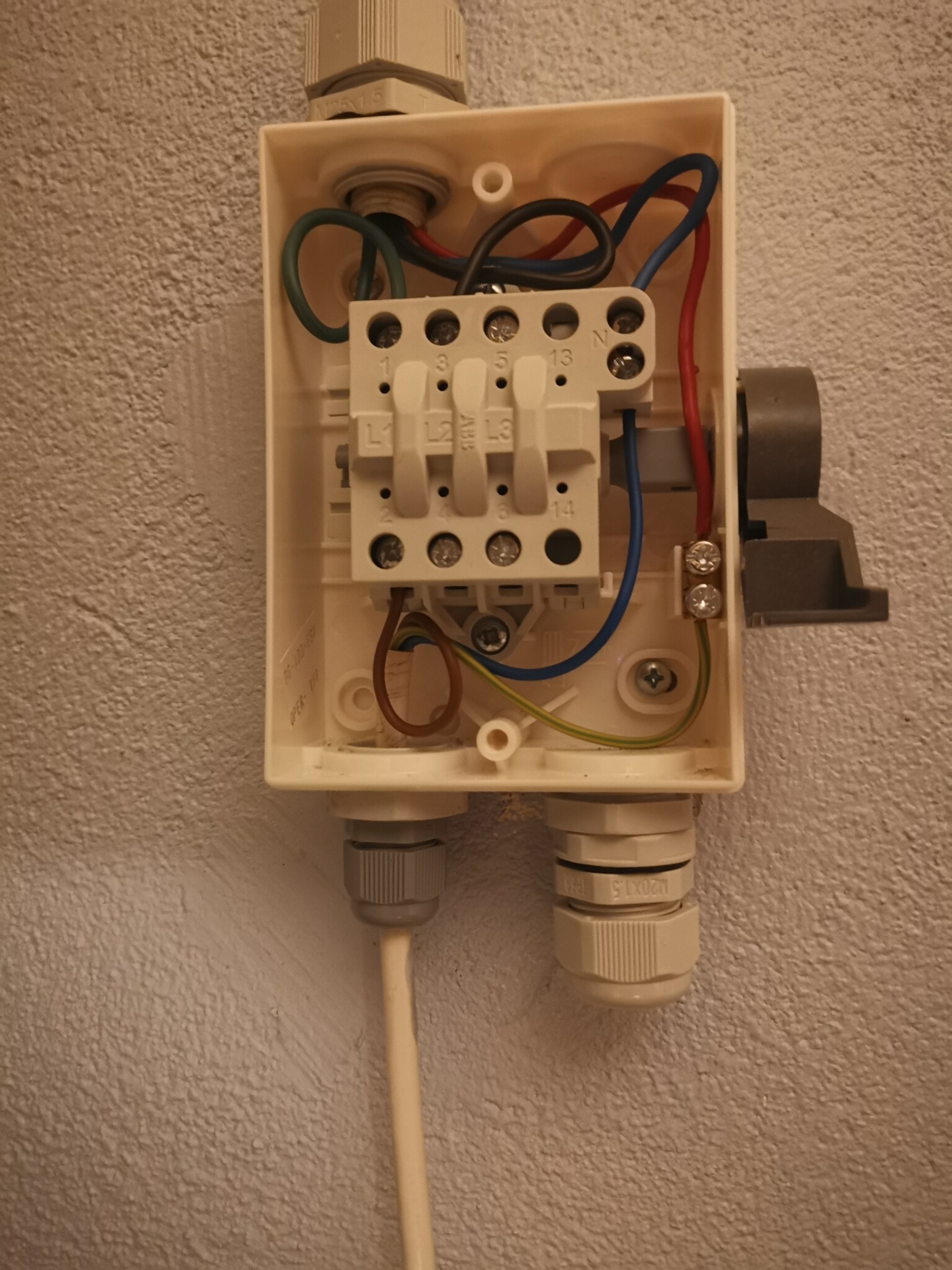

Efter inkoppling så får tvättmaskinen inte ström och jag kan inte förstå varför. Kopplingen i dosan är identisk mot tidigare.
Tvättmaskinen fungerar när jag kopplar om den till ett vanligt uttag.
Bildförklaring:
Bild 1: Så det såg ut innan jag kopplat bort maskinen

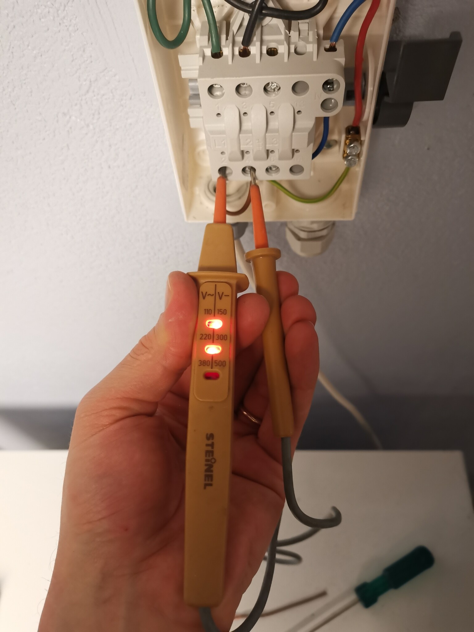

Bild 2-5: Så det såg ut efter jag kopplat in maskinen igen

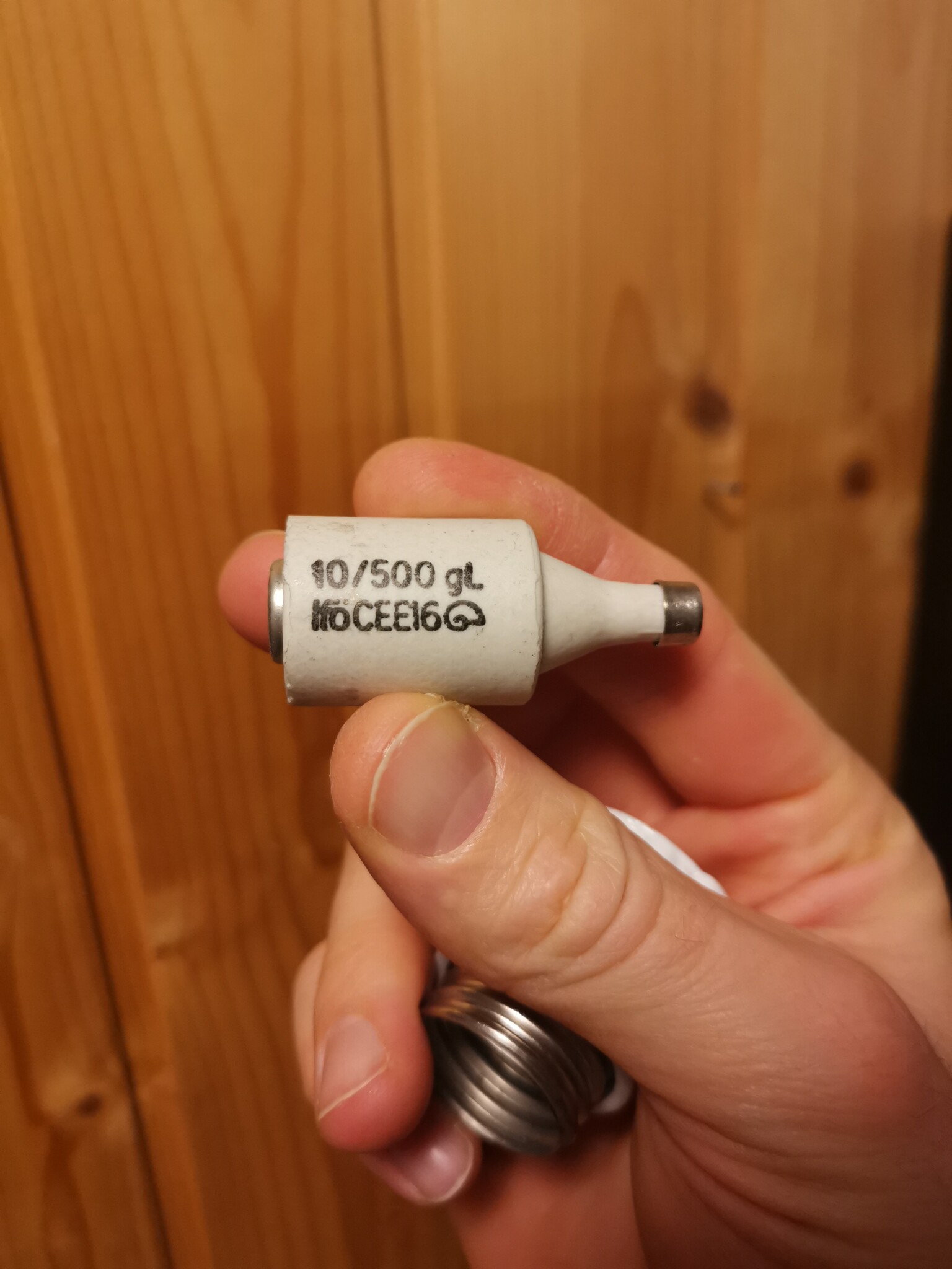

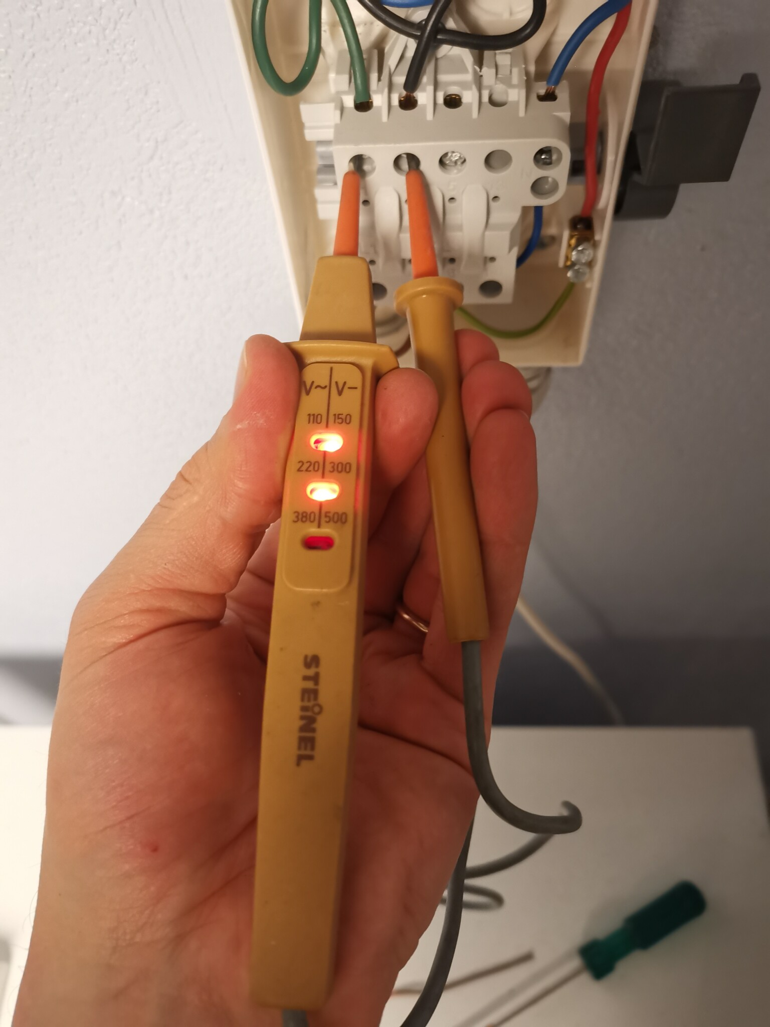

Är säkringen på första fasen hel?
Och bild tre och fyra indikerar fel spänning. Sannolikt flyter den vänstra fasen.
