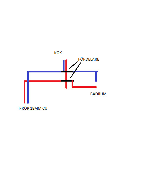

Hej jag kommer inte vidare i djungeln av alla dessa kopplingar.
Jag ska koppla ihop LK-PEX 20x2,8mm med en fördelare inv r20 http://www.rinkabyror.se/artikel/lk-fordelare-2-uttag-m-avstangning/?select=true
I andra änden ska det sitta en sån här http://www.rinkabyror.se/artikel/klamkoppl-t-ror-12/?select=true
Vad ska jag köpa för kopplingar?
Tacksam för hjälp

Ta det där igen, vad ska sitta var då på fördelaren? Matas fördelaren av 20 mm PEX till invändig R20? Enklare att gå på den utvändiga sidan om möjligt, alternativt sätt en nippel där och byt till utvändigt istället. Sedan en t.ex. en sån här plus en mutter i dim 22.
Utgående avstick på fördelaren har utvändig R15. Vad ska kopplas på där egentligen. Du länkar till en T-klämringskoppling för kopparrör, så jag blir lite konfunderad.

Du behöver en klämmringskoppling som är 22xR20 (3/4") utvändigt gängad tex Vatette 1136. Hittade dock ingen på rinkaby men så här ser den ut http://www.vatette.se/fileadmin/upload/microsites/vatette/Product_images_high_res/M04.jpg
muttern byts mot en sån här: 5871 http://www.rinkabyror.se/artikel/klamringshalva-pal-pex-20/?select=true
Ska du bygga ihop flera fördelare så gängar du ihop dom med varandra. Ska du proppa änden så köper du ett lock som är R20 (3/4") http://www.elbutik.se/PICTURE/a243082_300.png
Går även att vända på steken och köpa en 1138 http://www.vvs-klimat.se/PICTURE/6999-25-1940964.jpg 22xR20 och en R20 metallpropp http://www.nords.se/shop/19970/art70/h6536/9826536-origpic-589243.jpg
*Edit* Såg att du ville ha T-rör i änden i stället för att proppa. I så fall köper du http://www.rinkabyror.se/artikel/klamkoppl-t-ror-15rinvx15x15/?select=true och 4137 http://www.rinkabyror.se/artikel/metall-rornippel-20x15/?select=true och förminskningskonor 15x12 om du vill ha 12 T-rör som du länkade till.
Försök få tag i Vatette kopplingar. Lite dyrare men mycket bättre. Propp, lock och nippel spelar fabrikatet ingen roll.

Men kan du inte bara ta en fördelare som är för tre avstick istället för ett extra T-rör efteråt?
Jag tolkar det såhär som du beskriver:
Från LK PEX 20 till fördelaren behöver du:
Rak Inv 20x22
LK kopplingsset AX20
För att komma ut till ett T-rör på motsvarade sida:
Bussning 20x15
T-rör R15x15x15
Förminskning 15x12 - 2 st
Ja man kan använda en 20x10 bussning och ett helt 12 T-rör men den gängan är svårare att få tät om man är ovan. Då ser jag detta som en säkrare lösning!
Och LK:s kopplingsset ska användas med Conex. Finns andra kopplingsset, typ Vatette Plast, men då ska man ansluta den mot just en Vatette-koppling!
Blanda inte olika leverantörers produkter! Viktigt!!!

Kanske var otydlig, fördelaren med inv r20 matas med 20mm pex. Proppen har jag köpt. Där ska jag alltså ha http://www.vvs-boden.se/lk-universal-kopplingsset-ax20-p-7540.html samt http://www.vvs-boden.se/conex-lk-302-rak-koppling-fkr-cu-x-utv-gg-22-x-g20-p-10322.html
Kan denna användas iställe?t http://www.vvs-boden.se/vatette-plast-2130-rak-20-x-cu-22-p-8950.html
Pexen "börjar" på t-röret i källaren http://www.rinkabyror.se/artikel/kla...2/?select=true där vet jag inte vad jag ska ha?

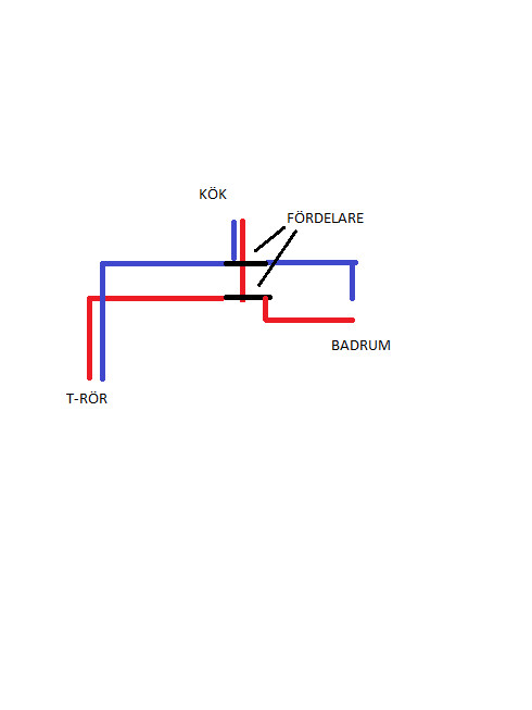

bifogar en skiss för att förtydliga

Mina vattenstammar går i källaren och sticker uppåt via t-rör till köket där fördelarna sitter. Från t-rören i källaren drar jag pex. Jag undrar alltså vad jag ska ha för koppling på pexen i respektive ände. Hoppas det blev tydligare.
