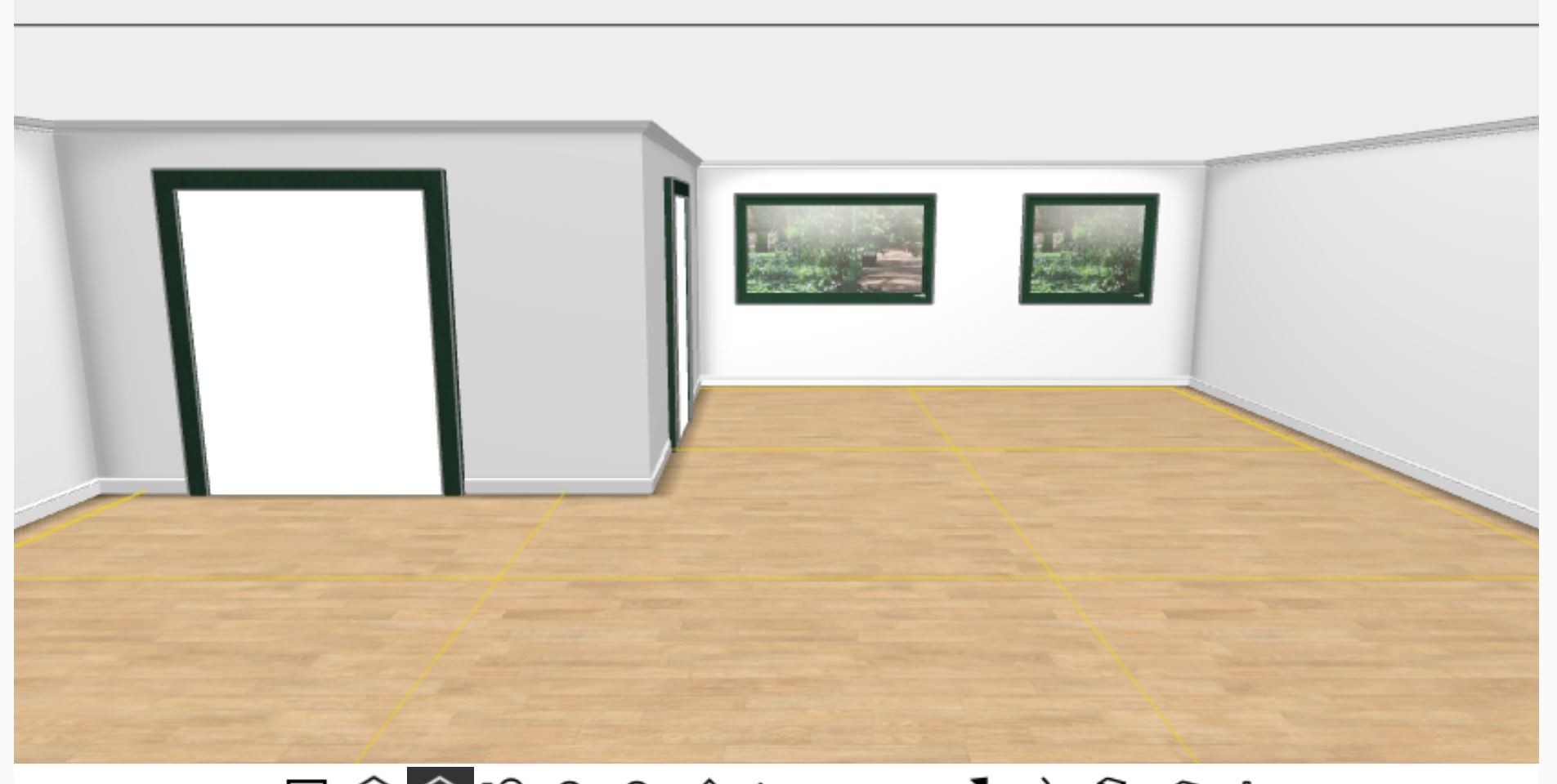

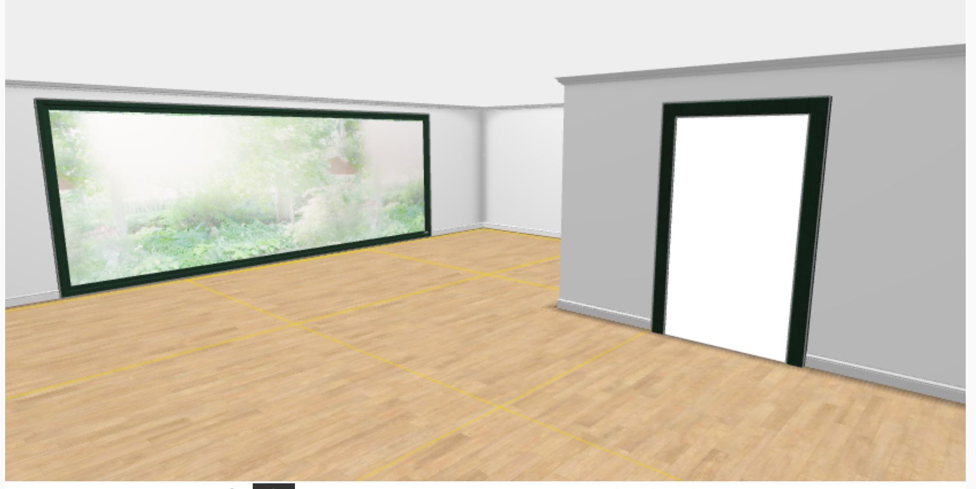

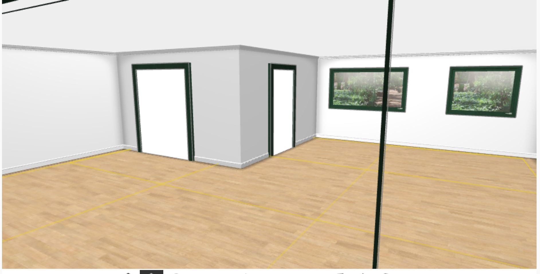

Hur bör tänka när vi utformar vårt nya kök?
- Väggen mellan vardagsrum och kök/matplats kommer att tas ner.
- Utsikten genom fönster "F1" är behaglig, så vi vill ta vara på den och helst ha någon sittplats i närheten.
- Fönstren i vardagsrummet kommer att ersättas med ett skjutparti, som leder ut mot baksidan som delvis också har fin utsikt.
- Tvättstuga med elcentral ligger i källaren under köket.
- Vi är många i familjen och har gärna folk på besök.
- Vi vill gärna ha en stor köksö och två diskmaskiner, om möjligt.

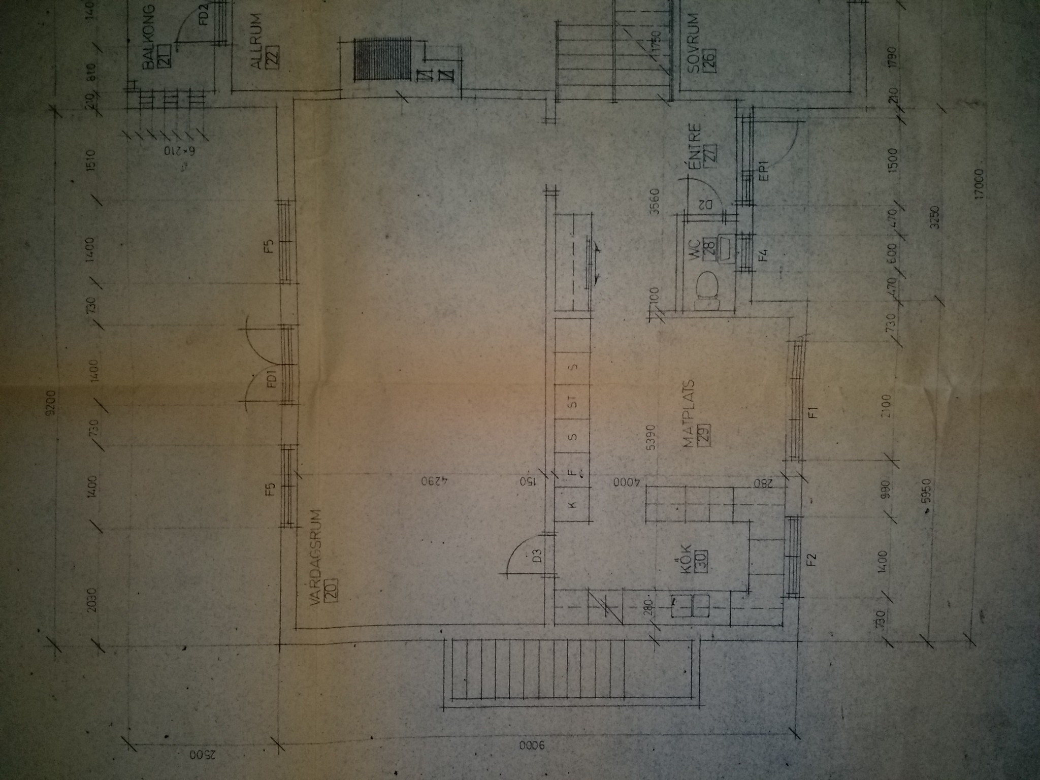

Tyvärr har jag endast en gammal gulnad ritning, men när jag klickar på bilden jag postat så får jag upp den i fullformat och möjlighet att zooma in på detaljnivå. Fungerar inte det för er?BirgitS skrev:
Ska försöka ordna en bättre skiss imorgon.

Det kan ju vara en s.k. bärande vägg, som bär upp takstolarna och taket.
Ni har ju redan en "kökshalvö".
Och ni vill väl ha plats att sitta vid matbordet också. Det är viktigare!
Kolla upp att ni kan ta ner väggen utan att huset rasar.N norfre skrev:

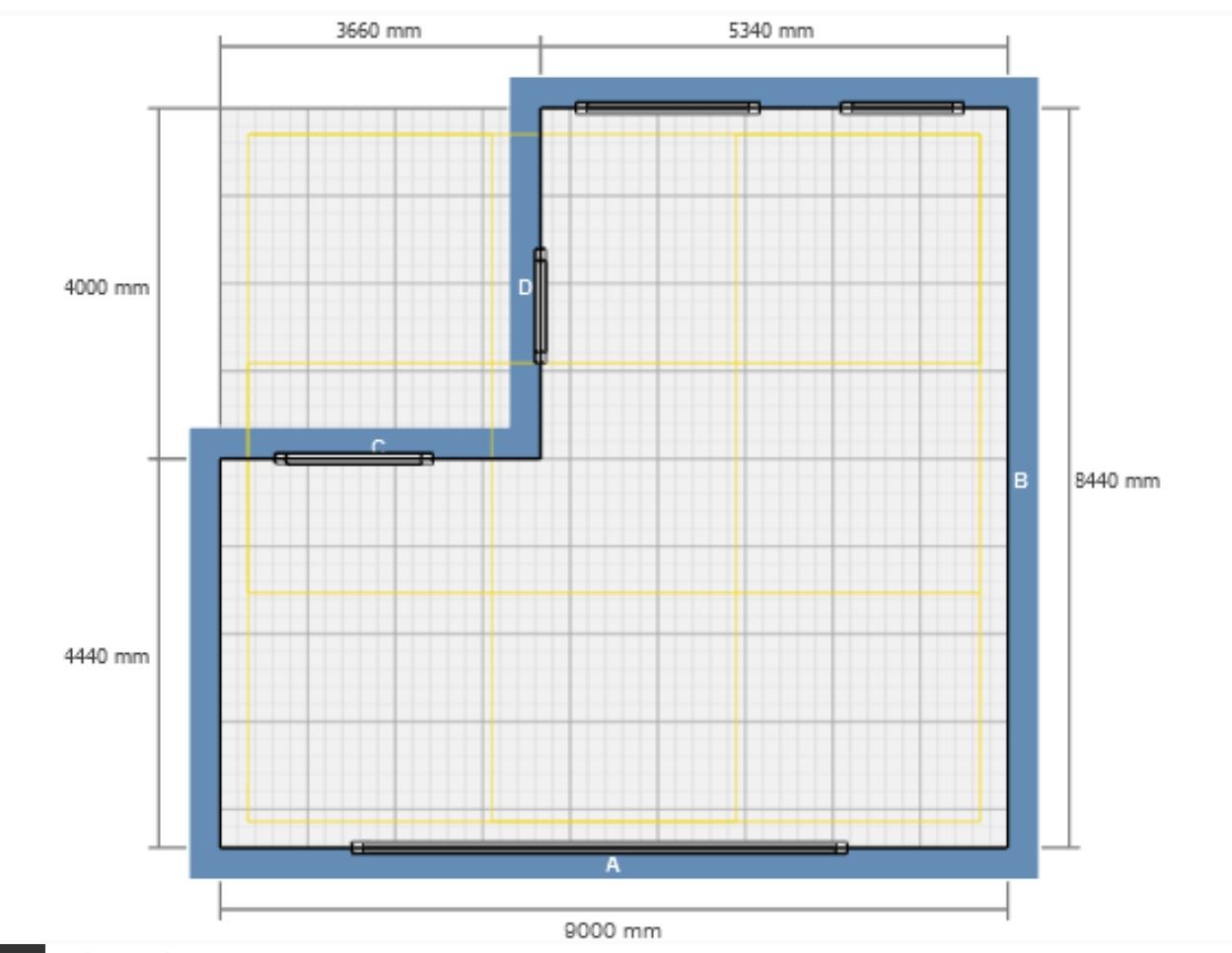

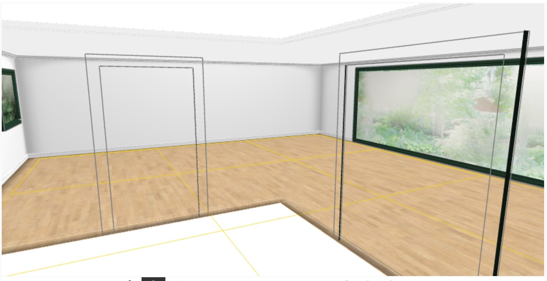

Här kommer nya skisser som visar förutsättningarna. Jag hoppas att det blir tydligare och att ni har några bra förslag på hur vi bör tänka.

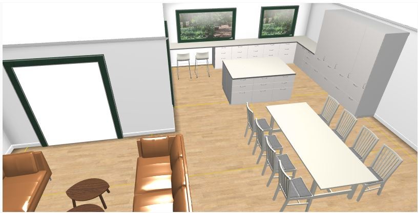

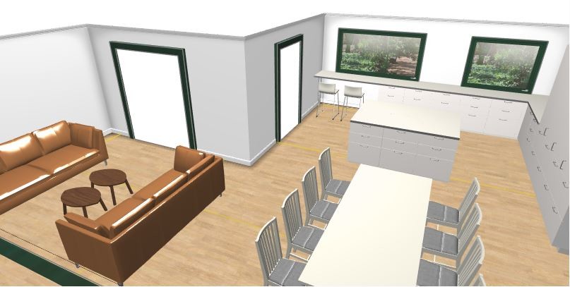

Det är ju inte många väggar kvar vilket gör att alla högskåp inkl. kyl och frys måste vara längs B-väggen. Ska ni få plats med både en matplats vid F1-fönstret och en köksö så får köksön bli ungefär där ni har kökshalvön idag för annars blir antingen matplatsen för smal eller det blir mindre än 120 cm golv mellan köksön och högskåpen.
Idag har ni tydligen 140 cm mellan kökshalvön och diskhon. Det kan minskas till 120 cm. Hur upplever ni matplatsen vid F1-fönstret idag, är den för smal eller kan den bli smalare?
Det bestämmer om de 20 cm (140-120) kan läggas på köksöns djup eller måste läggas på matplatsen, och om matplatsen kan bli ändå smalare för att få köksön djupare.
Hur ska köksön användas?
Några barstolar vid en köksö med utstickande skiva (30 cm djup) har ju varit vanligt men eftersom de ofta används i liten utsträckning i praktiken så ser jag att allt fler väljer att ha dubbla skåp under köksön i stället. Att ha kvar köket ungefär där det är idag och matplats vid F1-fönstret tror jag är omöjligt att kombinera med en köksö med barstolar eftersom 534 cm inte räcker till för det.
En möjlighet är att placera köket i hörnet A-B-väggarna i stället för B-C-väggarna eftersom det ger mer plats för en matplats, men då hamnar köket i stället mer i vardagsrummet än vid matplatsen så det är ju något som ni måste fundera över hur det känns.
Jag personligen tycker att det blir lite väl öppen planlösning mellan kök och vardagsrum. Jag hade behållit väggen mellan kök och vardagsrum men öppnat upp mot matplatsen.
Sätt ett L-kök från kök till matplats. Ta all yttervägg i anspråk och ha stor öppen yta i mitten. När man sitter ner kommer man är se över köksbänken ut genom fönstret.

Då måste det finnas en liten ho i köksön också av säkerhetsskäl (det har inträffat många skållningsolyckor när folk har gått med stora pastagrytor till hon för att hälla av det kokande vattnet).

Placering av kök och matplats kommer nog att fungera, däremot är jag ju tveksam till om gästerna kommer att se på utsikten i någon större utsträckning, för det är ju trots allt rätt långt till de fönstren och man får vrida huvudet nästan helt åt sidan (förhoppningsvis samtalas det kring bordet och då tittar man på varandra i huvudsak).
Räcker köksön till för häll, ho och en ordentlig arbetsyta?
