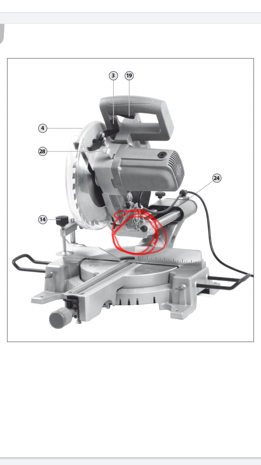

Tjena! Packade upp min såg för att montera fast den i arbetsbänken. Men det jag verkligen inte kommer på hur jag ska göra är att vinkla själva kap armen uppåt. Nu sitter den liksom fast i springan i bordet... Jag hoppas att någon förstår och kan hjälpa mig:(

En spärr uppe på?

Modell på såg kan ju hjälpa men som sagt så sitter det ju nån spärr att dra ut.
Bilder och namn på sågen underlättar. Har du lossat transportsäkringen/höjdlåset?

Det är julas meec 1900w. Har kollat manualen i säkert 2h och fattar inte ändå

Står ju utförligt i manualen, pos 24
Tryck ner sågen lite lätt och dra ut knoppen.
Geringssåg med markerad knopp omgiven av röd cirkel för att visa var man ska dra för att justera sågen.

Den har jag varit på. Men ska man skruva eller dra i den?

Dra rakt ut, vrid sedan ett kvarts varv och släpp.

Ja nu när jag har förstått hur jag ska göra så är det utförligt.
