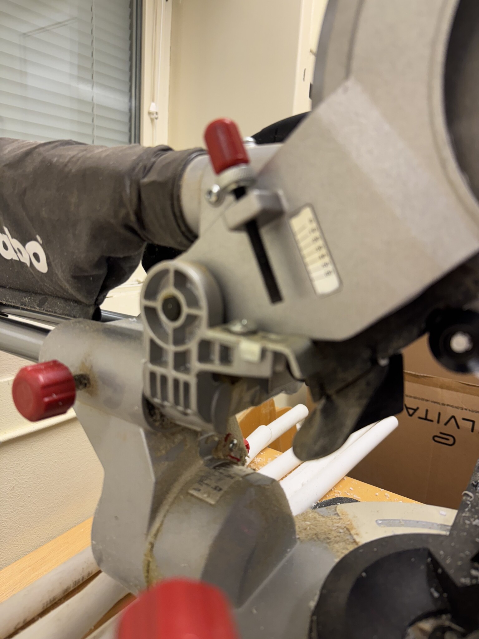

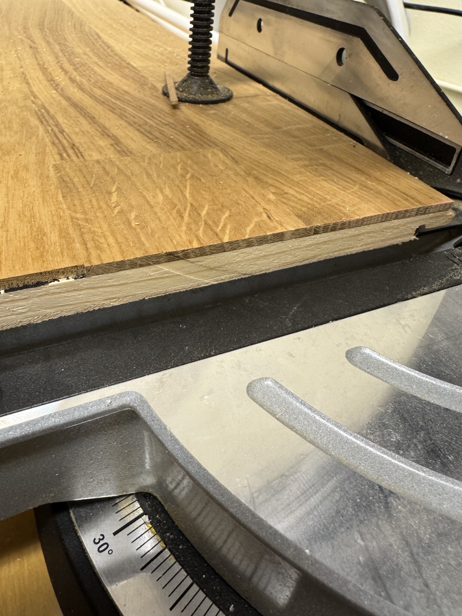

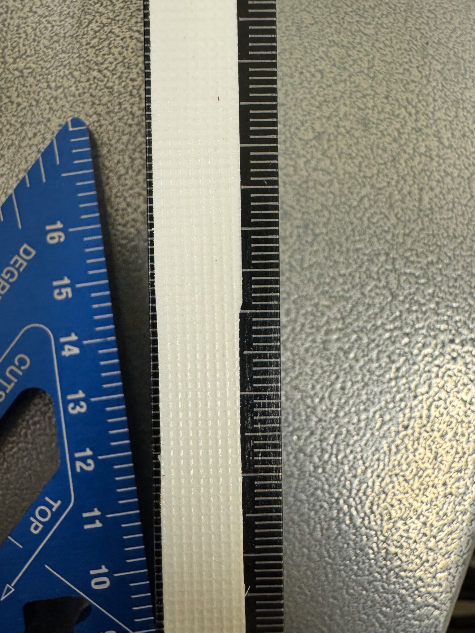

Jag har en kap/gersåg från Metabo som jag har lite problem med. När jag kapar vid ett visst avstånd från 0 så ”hoppar” den till och byter var den sågar, inget som man märker när man sågar utan bara efteråt. Det händer alltså alltid på samma avstånd vad jag kan se så känns inte som klingan.
För att illustrera så tog jag och kapade en tunnare skärbräda så att det skulle synas bättre. Någon som vet vad detta beror på? Är själv rätt dålig på dessa typer av sågar. Sågen bara några år och väldigt sparsamt använd.
Första bilden är flera kap bredvid varandra för att visa att det händer på samma ställe och den andra för att visa uppifrån där klingan gått tog även och kapade en bit parkettgolv då det var det bredaste jag hade liggande.
En annan sak är att det ibland inte kapar av det allra sista längst in längst ner men ibland gör det.
Är som sagt bara när man kapar bredare än ca 8cm.

Har du vridit åt vredet och låst gervinkeln trots att du är i ett "fast läge"?
Kan du känna något glapp om du försöker flytta klingan/handtaget i sidled?
Har du kollat så inte djupanslaget gör så den inte kan såga igenom helt längst in?

Det är en KGS 216 M.
Jag har vridit åt vredet som låser gervinkeln.
Jag kan röra den lite i sidled om jag trycker på handtaget som i videon.
Kan känna lite glapp i klingan också men det går inte att dra åt den mer.

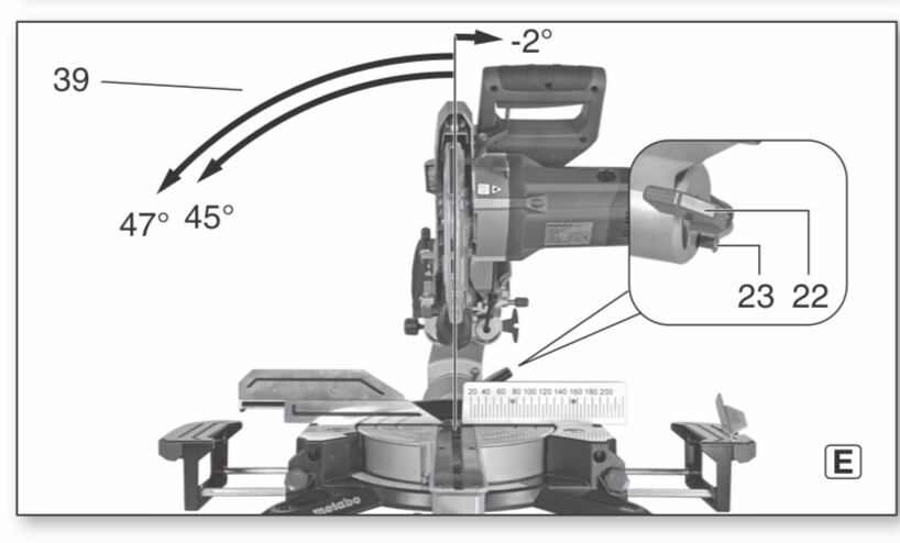

Är djupanslaget det som jag skickar bild på i det här svaret? Tror att det saknas någon del på det för den skruven går bara rakt igenom ett hål 🤔

Har du kontrollerat denna inställningen?
Gällande djupanslaget så saknas ingen del. Du får du lossa skruva lite som håller delen med hålet. Då kan du föra fram/bak den delen och du kan ställa in djupet eftersom metalldelen tar emot den svarta skruven som justerar djupet.

Skjut in sågen sakta utan material i, jag gissar att du då kan känna att det hackar till lite. Det kan vara flera olika saker i då fall, då du får prova dig fram. Sker det bara med sågen nere, eller även om den skjut in i upplyft läge? Glappar den i sidled när du skjuter in drn? Osv.
Japp. Den står på 0 och jag har dragit åt den.
Det konstiga är ju som sagt att det händer på samma ställe varje gång så jag undrar ifall det kan vara något med ”rälsen”.
Ah ok, så det är den som man ska flytta för att det ska ta. Tack för det!
Jag har provat att skjuta den flera gånger utan material men har kanske inte varit så noga. Har inte känt att den glappat något varken med eller utan material. Det känns ju som att det borde vara något med ”rälsen” eftersom det alltid händer på samma ställe men jag har inte upptäckt något.

Jag har samma beteende på min Metabo. Problemet för mig är att mothållet/stopplattan med centimeterskala inte är plan utan har en liten vinkel mellan höger och vänster-sida av sågklingen. Jag har inte kollat vilken sida som ger önskad sågvinkel.
Inte ens tänkt på att det kan vara mothållet som är snett, där emot vet jag att jag ställt sågen i 1* vinkel och sågat mer rakt :)
Får önska mig en ny i julklapp.
Själva vinkeln på mothållet går att justera ha insexnyckel.
