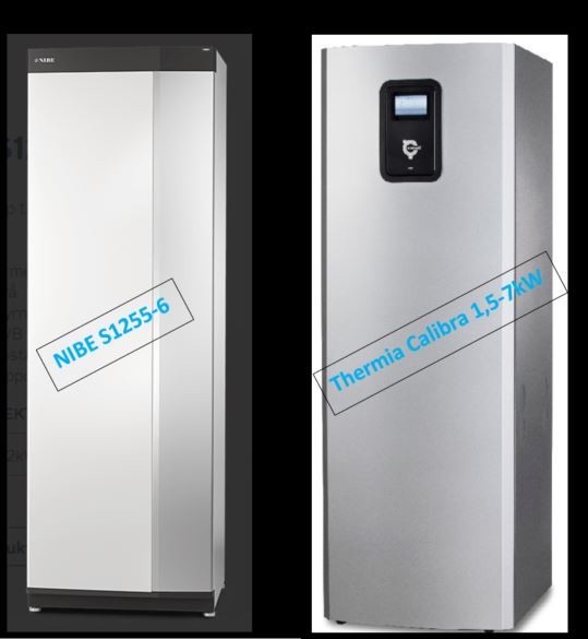

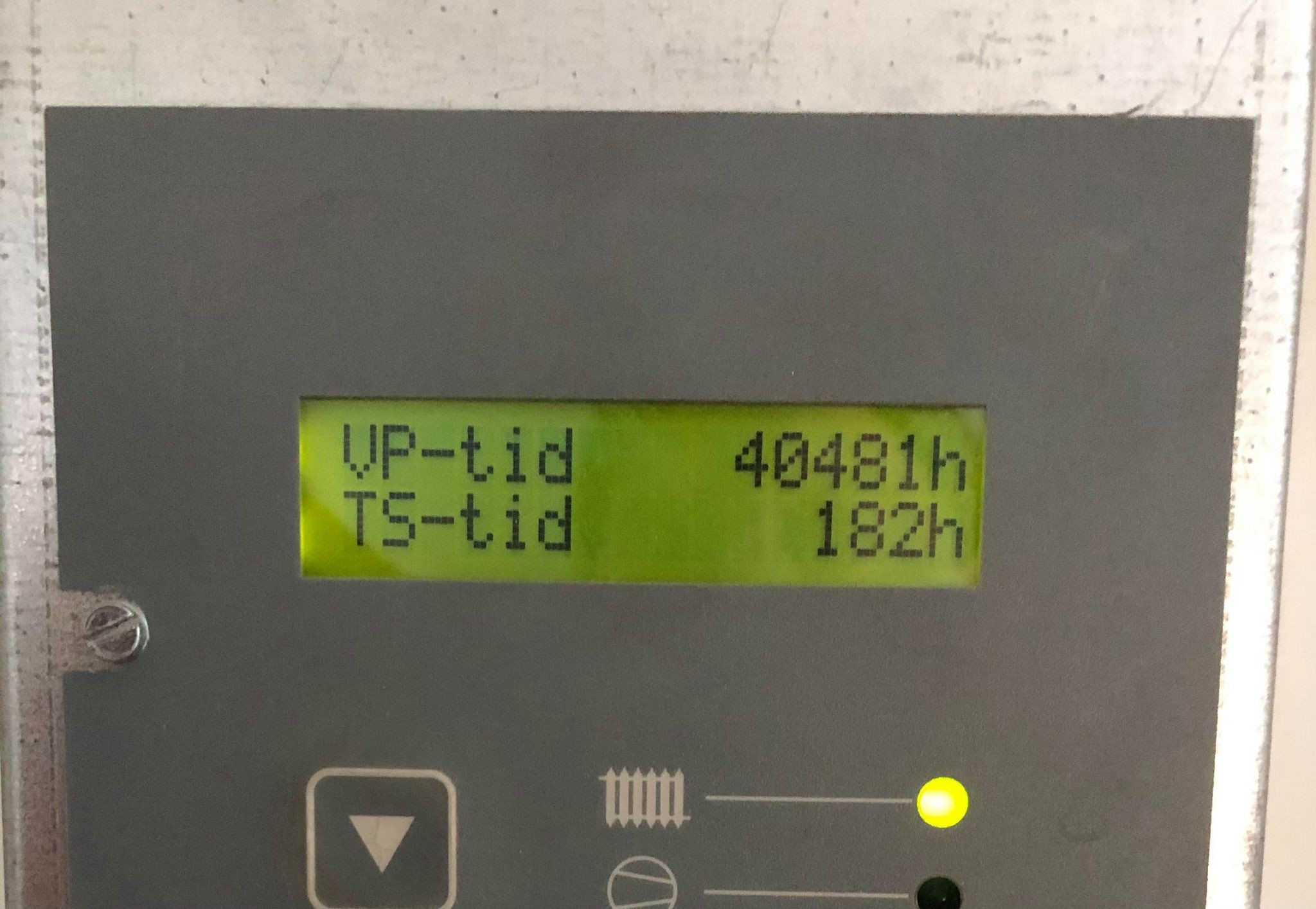

Kan ni hjälpa mig att jämföra dessa två BVP så att även jag förstår, på ett ganska lätt förståeligt "språk"? Jag har fått in några offerter men eftersom jag är ganska okunnig inom området BVP så är jag otroligt glad om ni vill hjälpa mig. Borrhålet är 110 m enligt förra ägaren och verkar ge rätt bra med "kräm"? Pumpen som byts ut är en NIBE Fighter 1215-5 årsmodell 2004.
https://www.thermia.se/varmepumpar/bergvarmepumpar-jordvarmepumpar/calibra-bergvarmepump-jordvarmepump/
https://www.nibe.eu/sv-se/produkter/varmepumpar/bergvarmepumpar/s1255
Jämförelse av två bergvärmepumpar, NIBE S1255-6 och Thermia Calibra 1,5-7 kW.

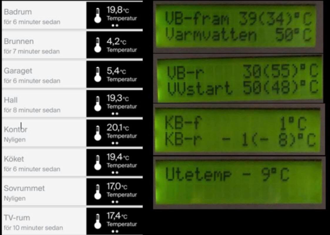

Skärmdump av värmepumpsstyrenhet med temperaturavläsningar för olika rum och systeminställningar.
Bergvärmepumpens gränssnitt visar drifttider: VP-tid 40481h, TS-tid 182h.
Borrdjupet verkar lite kort men det är främst husets energibehov som avgör det. Om det finns mekanisk frånluftsventilation kan det vara på sin plats att komplettera med frånluftsmodul.
