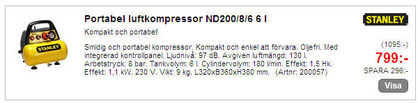

Jag har nämt det i ett annat inlägg , skaffa en superportabel kompressor!
Jag har en 24 liters kompressor, när jag skulle spika lister med spikpistolen
och fylla däck på cykel/bil så drog jag mig för att göra detta pga otymplig kompressor.
Nu har jag köpt en Stanley som väger 9 kg - är jättenöjd, dessutom så är det rea på den
hos Jula ( se bild ) kapaciteten är helt tillräcklig till att spika med dyckertpistol och fylla bildäck.

Blev tillslut en Stanley kompressor på Jula så nu saknas bara pickadollrar. Blev den eftersom jag blev lite osäker på om jag ska ha en 16g eller 18g picka.
