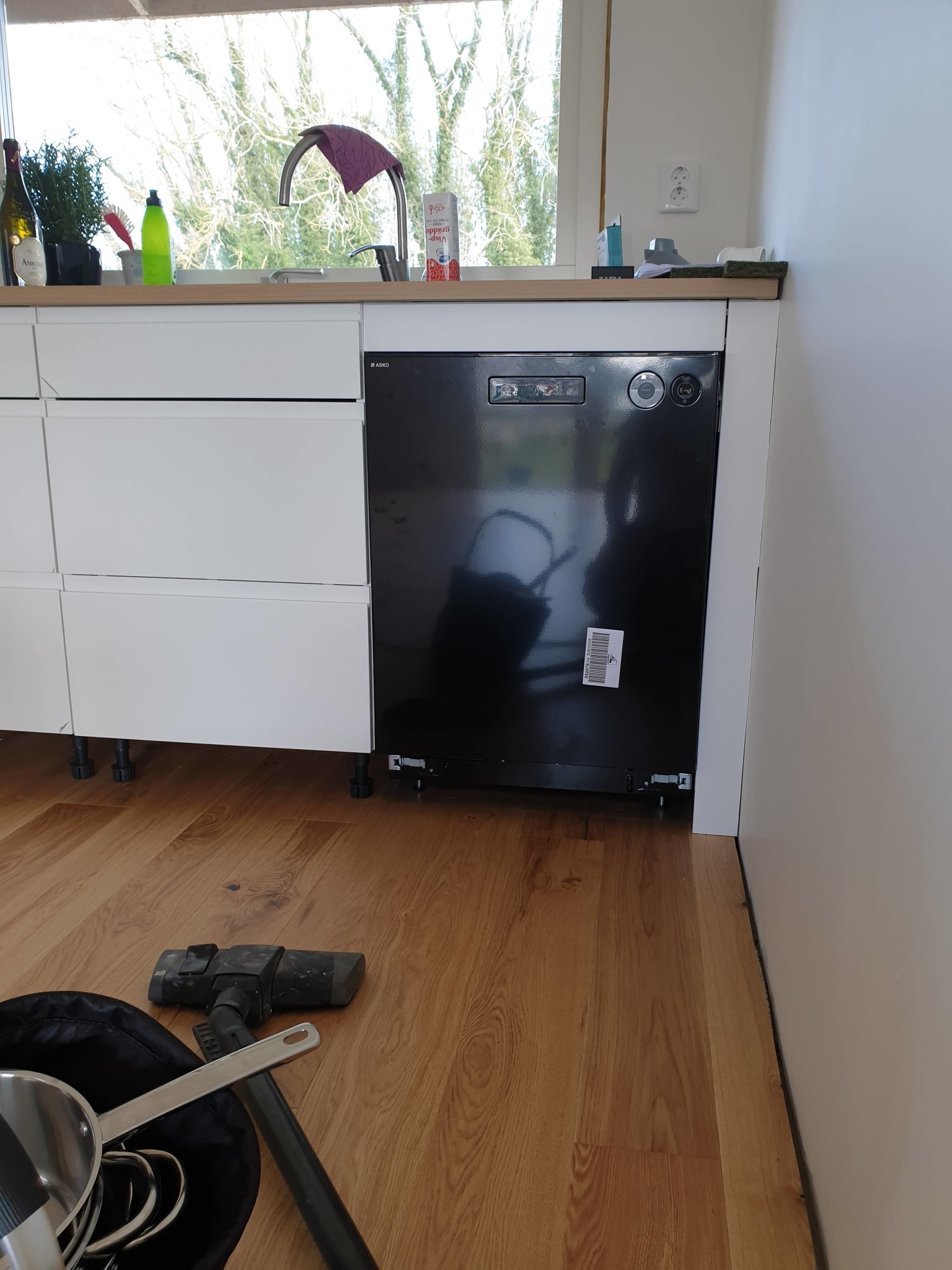

Såg att tråden har några år på nacken men då jag och frun just håller på att montera ett Kvik kök så blir resultatet samma här. Men istället för att bygga upp en ram att ställa diskmaskinen på så monterade jag täckbitar ovan och vid sidan.
Säg vad ni tycker, själv anser jag att det blir snyggare att ha täckbiten ovanför än att fippla med det under sen.
  • Integrerad diskmaskin monterad under vitt köksskåp med täckbitar ovanför och vid sidan.
Snyggare ja kanske men troligen lite mera opraktiskt att kröka ryggen dom extra centimetrarna.
