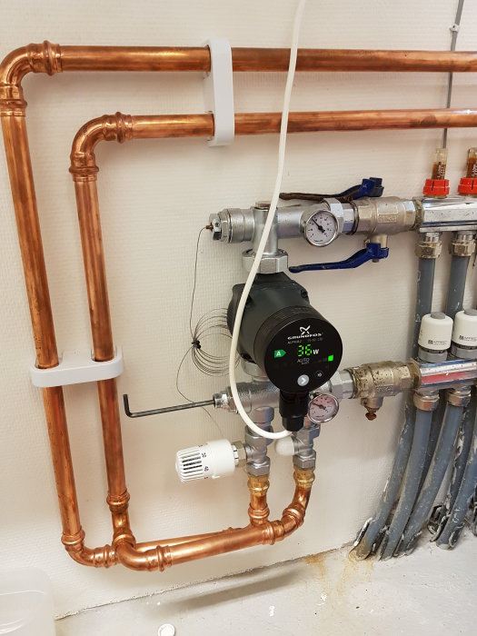

HJÄLP! Med golvvärme som jag inte får upp värmen tillräckligt med.
Hej.
Jag har ett problem, jag får inte upp värmen på min golvvärme tillräckligt. Antingen är jag dum i huvudet (vilket givetvis kan vara ett alternativ) eller också är det något jag missat, eller i värsta fall, så skall det vara så och jag får bita i något surt. Jag får upp värmen i mitt stall till ~18 grader och då "hjälper" jag till med att sätta på värmaren, slingor, i mitt ftx-system på max (vilket gör att jag har el-räkningar på över 6,5 tusen i månaden
). Och stallet är ca: 125 m2, visserligen högt i tak o.s.v. men...
Boven är någon form av returventil vilket gör att jag antingen får bra flöde (med lägre temp) eller högre temp (med lågt flöde). Till-röret är varmt men retur-röret är på sin höjd "inte-kallt".
Jag kan få ut 26 grader i det övre röret men med lågt flöde (strax under 2 l/min). Eller höja flödet med hjälp av returventilen (tror jag att det är) med insex-nyckeln som sitter strax under pumpen. Men då sjunker tempen. Retur-tempen är (när jag får upp till-tempen på max - ~25 grader) ca: 20 grader. Men nu när det är kallt så vill jag leda ut 28 grader med högre flöde...
Systemet matar idag 4 x 100 met + 1 x 70 met och det är 20 mm slang.
Och det är det här bygget jag pratar om:

Nu syns inte allt men har du luftnipplar på till- och returrören? De ligger ju högre samt går ner under värmefördelaren så ser kanske sitter en luftblåsor där som hindrar till/från vattnet att cirkulera som det skall... bara som en fundering som du kanske redan har ordning på.
Vad har du för temperatur på primärsidan? Du ska ha ett temperaturskillnad på ca 4-5 grader mellan tillopp och retur på golvslingorna.
Vad är det för fabrikat på shunten? Det ser ut som du har en returventil under den vita plasthuven på det högra röret.
Vad har du för värmekälla? Och hur står cirkulationspumpen inställd där?
Insexan är primären. Vita vredet är returen. Den vita bestämmer hur mycket av returvattnet går tillbaka till primärkällan. Stryper man där ju mer avkyld returvatten går tillbaka till golvvärme primären och späder ner primär vattnet som kommee från vp.
Ju mer du öppnar där ju mindre går tillbaka för spädning. De vattnet ersätts då med varm vp vatten.
Du måste balansera både primär och retur.
Börja med att öppna returen för mindre shunting. Och kolla vad som händer. Återkom sen. Håll koll vad det händer med temp flöden.

Wow.
Jag visste att det fanns kompetenta människor som var villiga att dela med sig av sin kunskap. Det är det bästa med sådana här forum. Tack!
@roli, jodå, jag har luftnipplar i andra änden på de kromade, horisontella fördelar-rören och jag har provat att lufta men utan resultat. Det kom bara vatten...
@lordi, den är kopplad mot en ack.tank med en min.temp (normalt) på 40-50 grader i toppen och som står 1 meter ifrån golvvärmefördelaren. Så cirkulationspumpen som syns är den enda pumpen på den slingan.
https://www.byggahus.se/forum/threa...s-inuti-ett-annat.209261/page-10#post-2820669
@emwgrni, Ingen värmepump alls (än så länge, har en bevakning på blocket...). Ack.tanken är kopplad mot vattenmantlad braskamin, en solfångare och har en elpatron. Men jag vill också koppla in en utedel till en L/V-VP, helst en CTC som tydligen har styrning inbyggd.
@TotalControl, Tack! Nu förstår jag bättre. Så det spelar inte så mycket roll hur mycket jag skruvar på den ena, om jag inte balanserar det med att oxå skruva på den andra. Det förklarar en del.
Just nu på resande fot men när jag kommer hem så skall jag öppna upp returen lite och se om jag kanske kan börja få nytta av termostaten. Den är fullt öppen just nu..
Tack igen alla. Återkommer med resultat.

Hej, vilken framlednings temp får du in till golvvärmefördelare? Ser ingen shunt på dina bilder. Ditt hus kanske kräver högre framledningstemp än vad din elpatron/kamin kan avge till huset. Hur många m2 värmer du?Din termostat. Vilken modellbeteckning har du på den?
Vet inte exakt vilken temp jag får till fördelaren men det är ganska nära 40 grader. För att ack.tankens elpatron-termostat står idag på ~40 grader i toppen på tanken. Så det borde räcka (annars får jag höja).
Jag värmer ~125 m2 och termostaten kan jag kika på när jag kommer hem.
Men jag tror att får jag bara ett lite större flöde än 2 lit/min och får upp tempen ut i golvet till 28 grader (har läst någonstans att man inte skall leda ut högre temp när man har parkettgolv) så kan det nog bli ganska bra. Då kan jag få upp tempen i huset från de 18-19 grader jag har idag till 20-21 grader (och då kan jag slå av värmaren i ftx-fläkten).

Läste ditt svar till lordi ovan nu ang cirkulationspump.
Där har du problemet. Du behöver en cirkulationspump ut från tanken också.
De shunt grupper som klarar sig utan huvudpump brukar ha pumpen innan bladningsventilerna. Du har din efter.
Så du behöver en matningspump för att det ska funka som det är tänkt.

Bästa svaret
[/QUOTE]
Ja, där är problemet. Precis som Totalcontrol skriver så måste du ha en pump på primärsidan också för att det ska funka.
Om det endast är golvvärme kopplat på de rören och inget annat, så skulle jag nog bygga om till en traditionell shunt, med utekompenserad värmekurva, vid tanken och tagit bort den fördelarshunten du har. På så vis klarar du dig med en pump
Den typ av shuntgrupp som du har, brukar man använda i system där det t ex är blandat med både radiatorer och golvvärme

Tackar.
Jag provar lite med att försöka balansera de två ventilerna så får vi se om jag kommer närmare ett bra resultat. Eftersom det är en stängd krets så borde den pump jag har kunna trycka vattnet så pass så jag får det drägligt (även om jag får ställa den högre än om det är helt "rätt")..
Sedan får jag (under sommarhalvåret) se om, och hur jag kan bygga om det så pumpen hamnar före primären.
