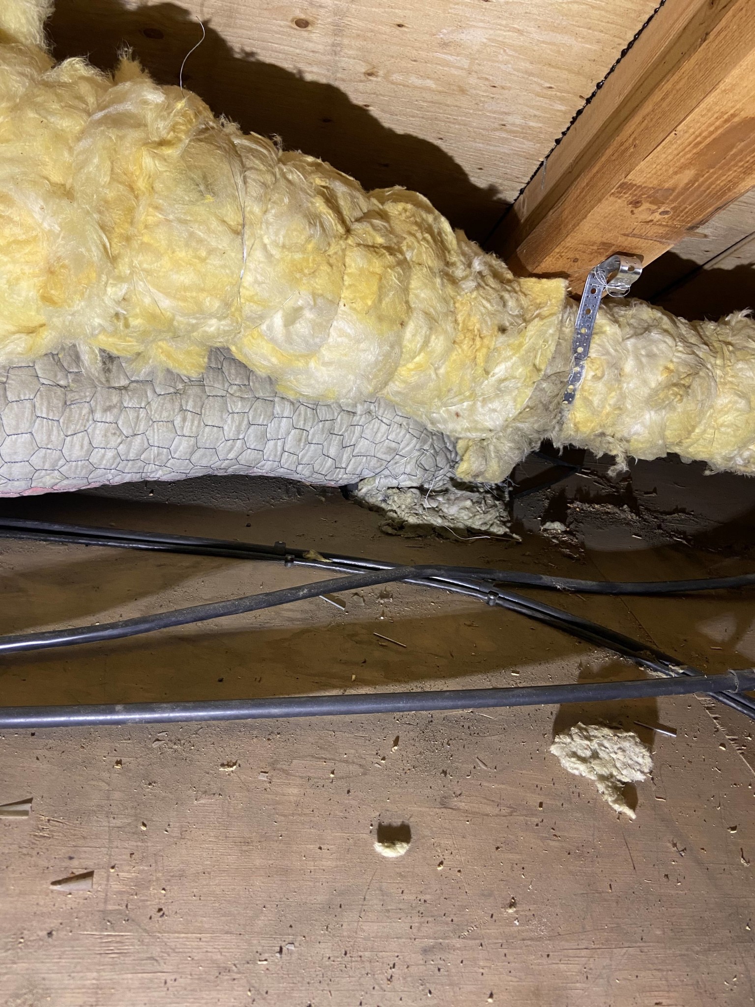

Vi håller på att slutföra köket här hemma, mestadels finlir och taklister kvar. Det är såhär att vårt gamla kök hade ett brutet hörn med häll och köksfläkt i det hörnet. Vi valde att ta bort och göra ett ”vanligt” hörn istället och därmed flyttade vi häll, köksfläkt (som nu är kolfilter). Röret som ni ser på bilden var alltså kopplat till gamla köksfläkten och idag kör vi kolfilter så vi vill ha tips hur vi kan göra för att få bort det på ett snyggt sätt. Vi har en takventil sen innan i köket för ventilationen. Eftersom detta endast fungerade som utsug för köksfläkten så har vi inget behov av detta längre. Jag har pluggat med isolering och tejpat för att det drog in kalluft.
Vad skulle man kunna göra för att snyggast få till en lösning här? Kapa med multiverktyg och sen plugga med en takventil som går att stänga? Kom med tips.
Röret som sticker ner ha en diameter på ca 13 cm.

Är den takventilen konstruerad för att vara en imkanal, t.ex. brandisolerad ända tills den är utanför huset, inställd på rätt luftflöde för kök och inte ihopkopplad med ventilationen från något annat rum?Daniel Wigö skrev:

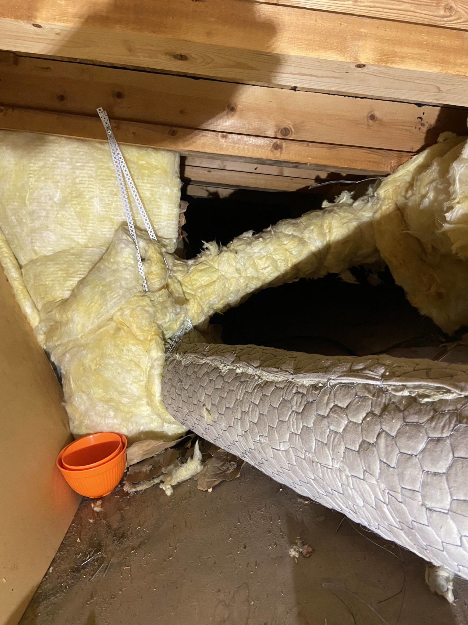

Den har ingen funktion i att vara ihopkopplad med ventilationssystemet. Den går upp på vinden och sedan vidare till den en skorsten som finns på taket. Våran kamin har en egen kanal och skorsten i en annan del av huset. Hoppas jag kunde besvara din fråga.
Det är röret som är grått som är det som går ner i köket.

Tanken har slagit mig men det är väldigt mycket kalluft som kommer in (kallras).J jonaserik skrev:
Jepp och när du startar fläkten så dra det in mera. Så klipp ner röret , sätt en ventil och stäng den. Mycket jobb blir det att försöka få det snyggt , om nästan omöjligt. Om den stängs helt så är det bra att stänga till den kanalen på taket med. Hur har ni det nu , en extra kanal från fläkten upp på taket då.Daniel Wigö skrev:

Lutar mot det. Har du eller någon annan någon länk på en variant av takventil som skulle passa här (som går att stänga) röret har ytterdiameter på cirka 13 cm.J jonaserik skrev:Jepp och när du startar fläkten så dra det in mera. Så klipp ner röret , sätt en ventil och stäng den. Mycket jobb blir det att försöka få det snyggt , om nästan omöjligt. Om den stängs helt så är det bra att stänga till den kanalen på taket med. Hur har ni det nu , en extra kanal från fläkten upp på taket då.

Frånluftsdon FMLS från Fresh finns i olika storlekar:
https://www.bauhaus.se/media/pdf/3267060A.pdf
https://www.bauhaus.se/fresh-franluftsdon-fmls-125
