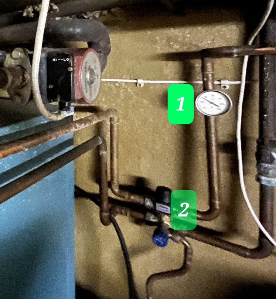

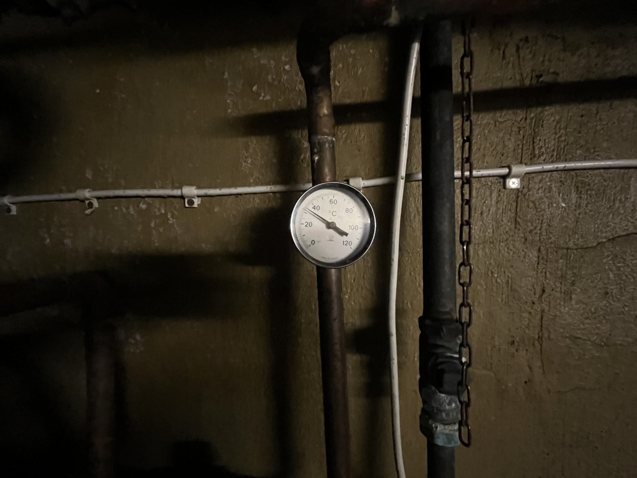

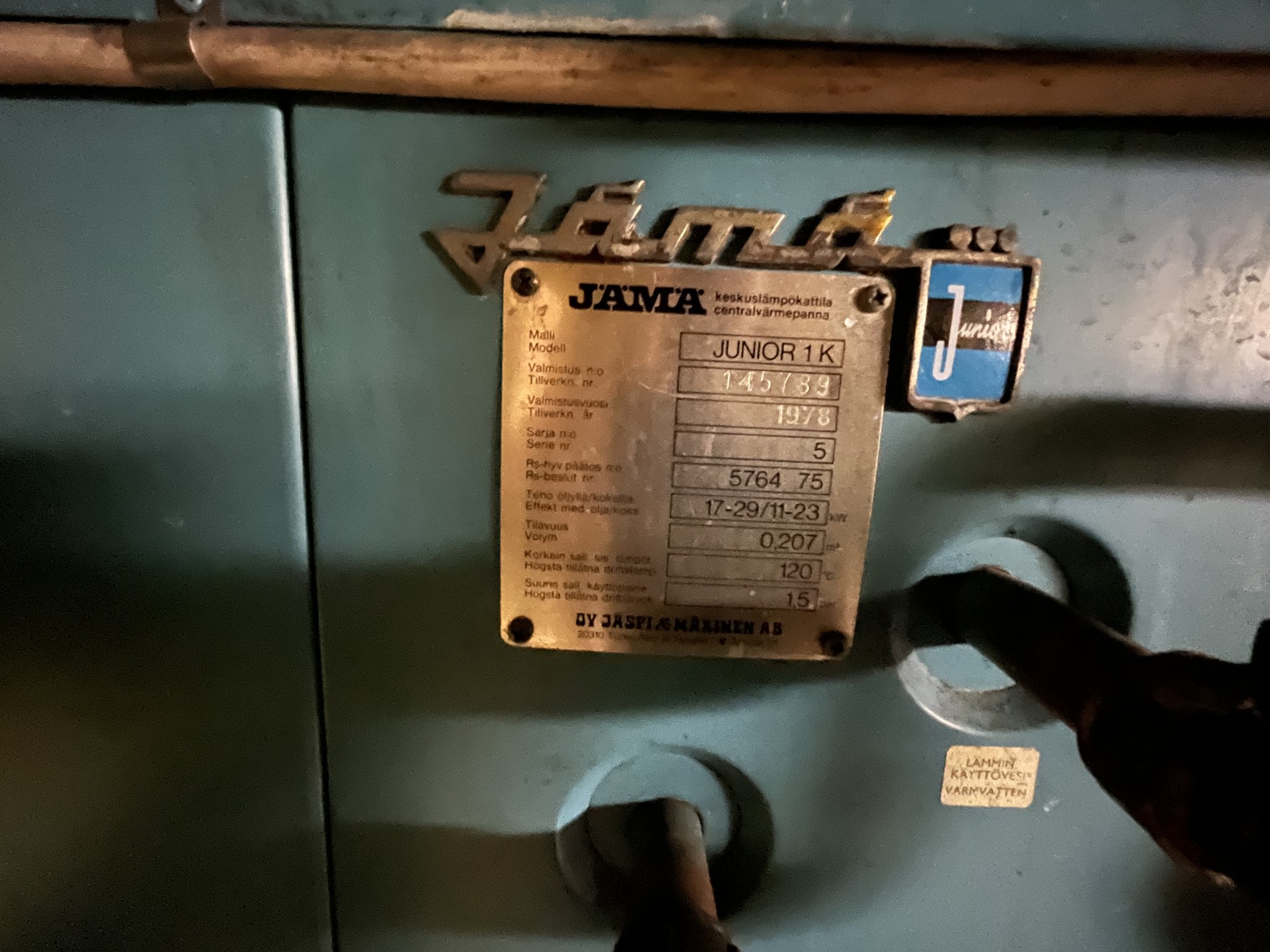

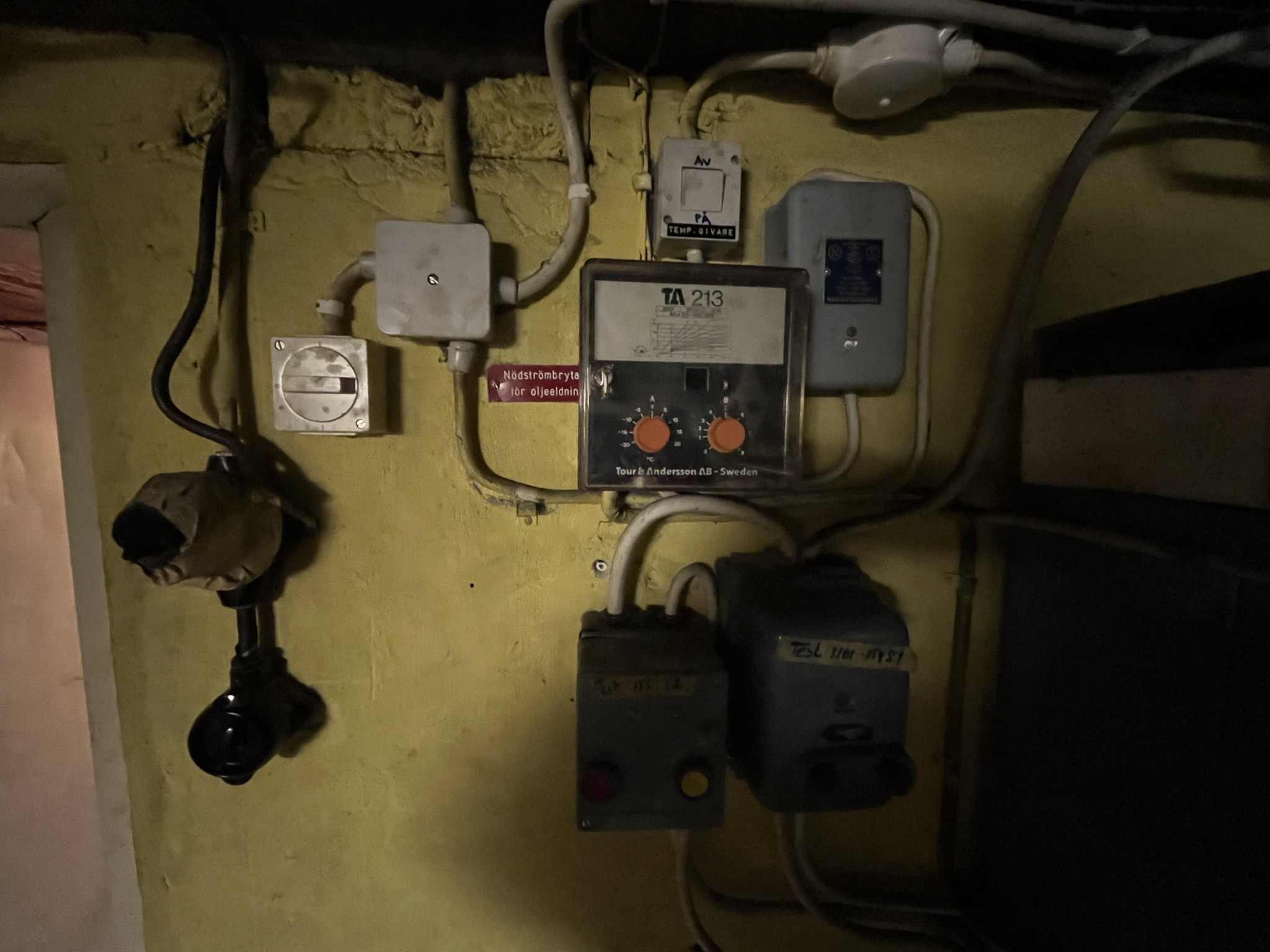

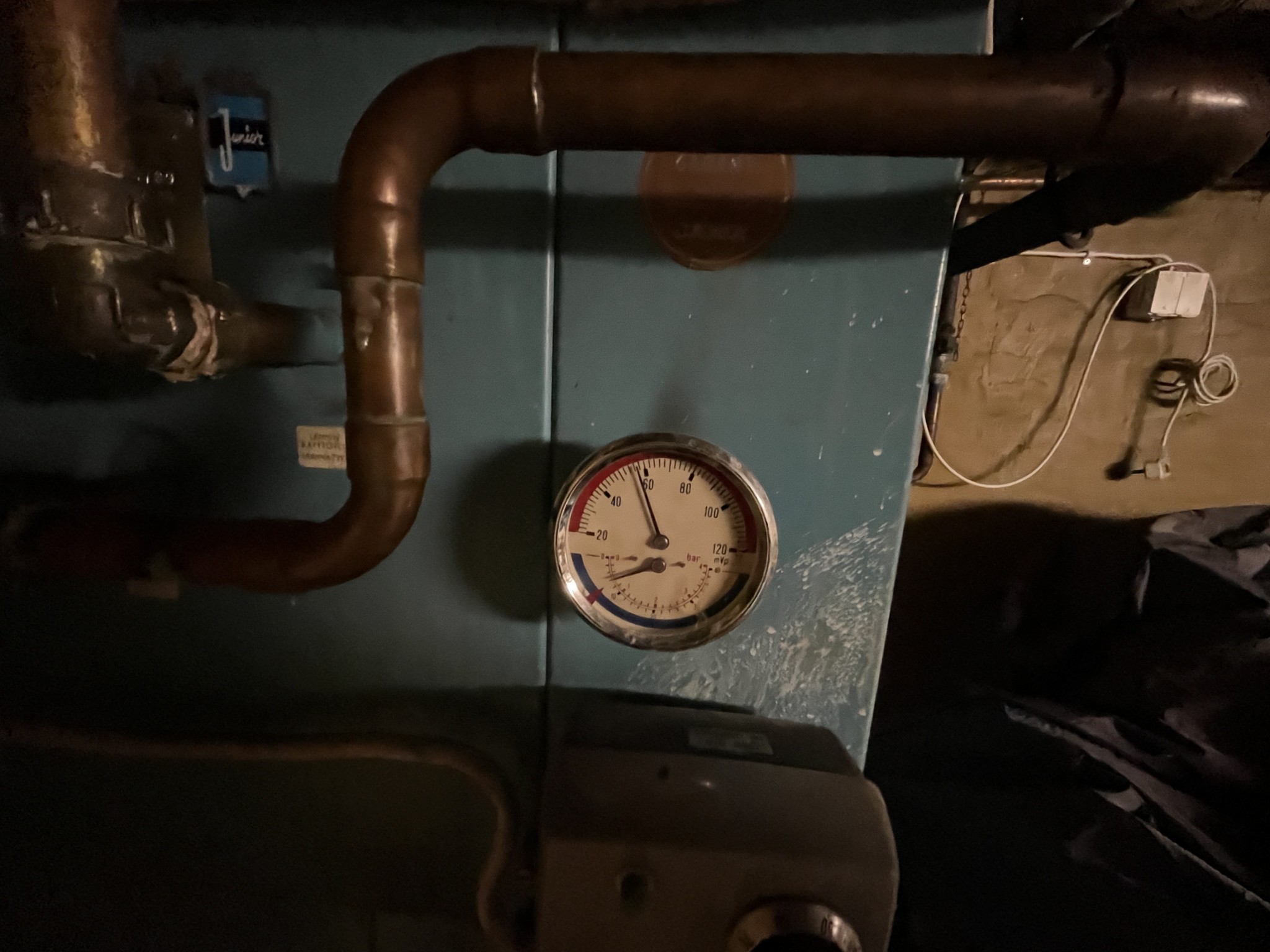

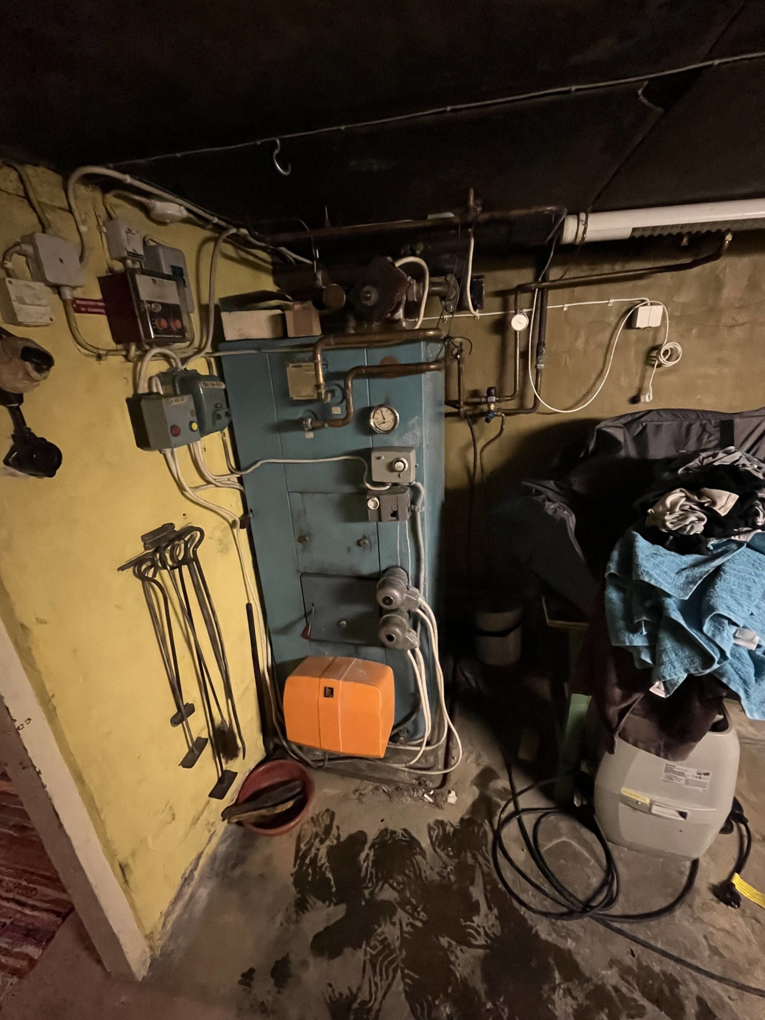

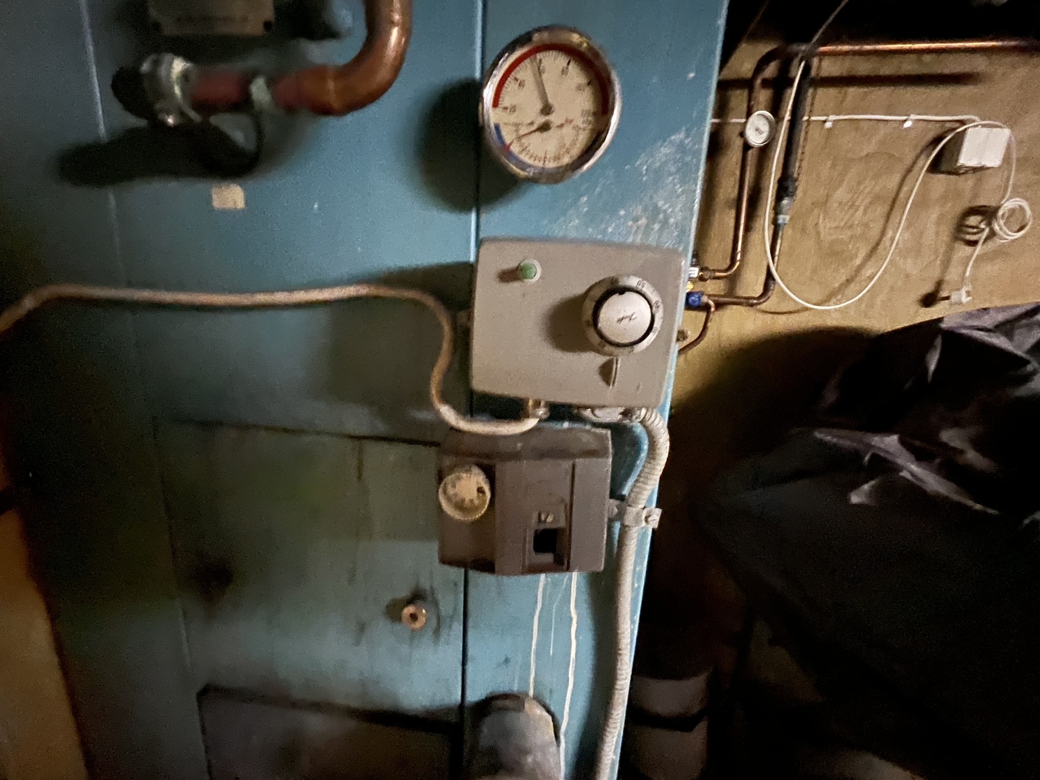

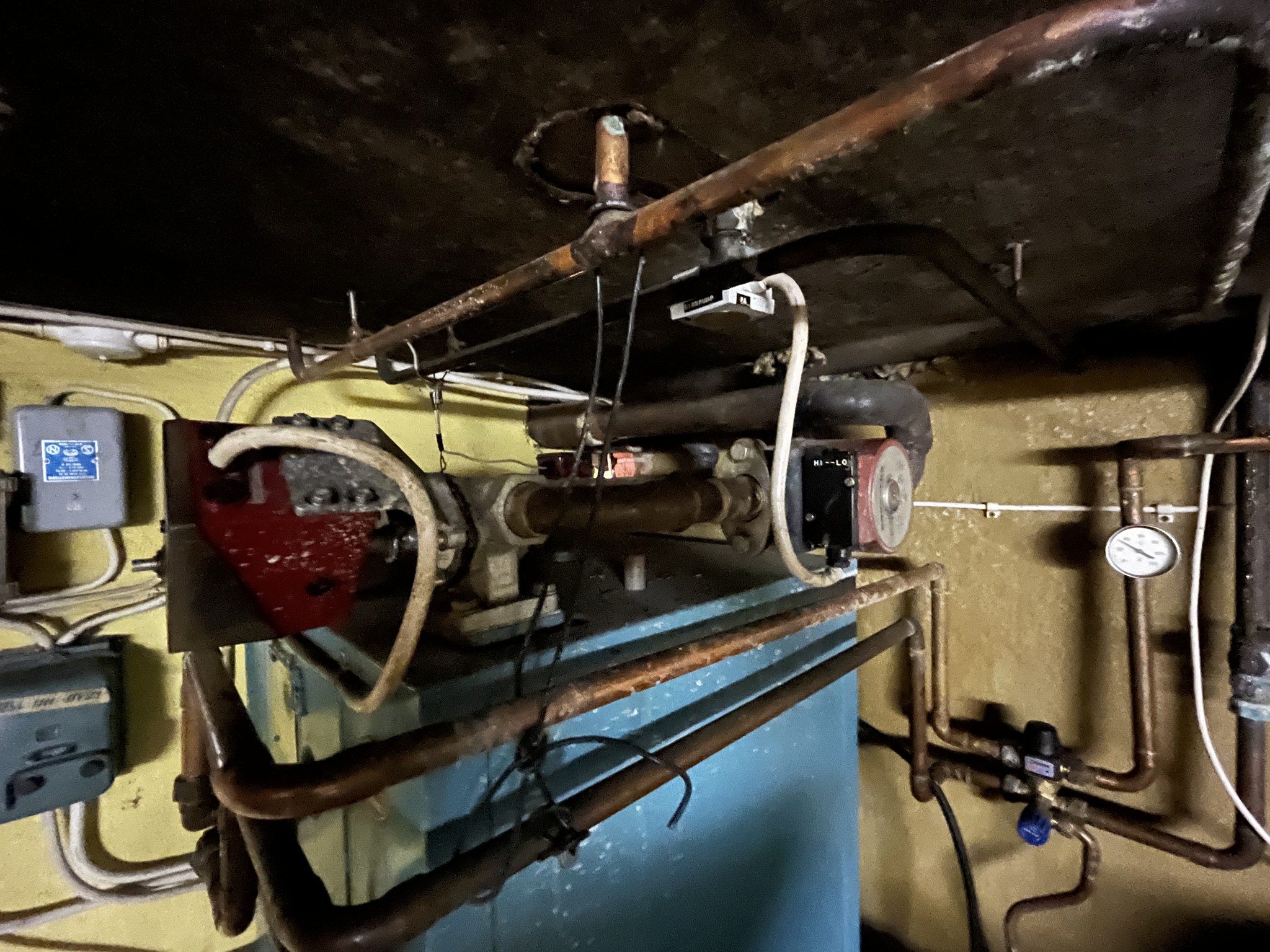

då till felet, vi får knappt något varmvatten. Det funkar i 5 minuter sen kommer en kalldusch på lika länge och sen varmvatten igen.
jag har gissat, googlat och haft ute en lokal vvsare som inte gjorde ett junta mer än att försöka sälja in en ny panna…
har bifogat lite bilder, är det nån av er som har nått tips utifrån texten eller bilderna vad man kan göra för att få ordning på det?

Har ni provat att ha en "i duschen" och en som lyssnar/tittar noga på pannan om någon elektrisk grunka knäpper eller klickar?

Vid 1 har du termometer för utgående varmvatten efter blandningsventilen.
Vid 2 har du blandningsventilen.
Holl koll på hur termometern beter sig.
Kan räcka med att justera blandningsventilen lite fram och tillbaka.

vi har vridit på Nr 2 och och då ökade den från 20 grader till där den är nu. Men då kanske jag ska testa vrida lite till där.

Tycker det låter som hos mig när det är stopp/trögt i smutsfiltret, förutsatt att tryck och temperatur finns.
Borde finnas en sån här i närheten av pannan, min sitter ca en halvmeter över på utgående värmerör.
Lossa muttern, stäng av inkommande kallvatten till huset först.
[länk]
det där ska jag kolla. Vart ser man tryck som du pratar om och vad ska det ligga på?
