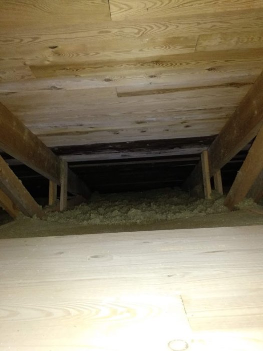

Vi har köpt ett hus med ett ouppvärmt, isolerat och fristående garage med rejäla fuktproblem. Garaget har sadeltak med oisolerad vind, taket i garaget är isolerat och man når vinden genom en lucka i garagetaket. Det finns ingen ventilation alls i garaget eller mellan garaget och vinden, de enda ventilerna som finns i hela garagebyggnaden finns på vinden, på ena kortsidan. Garaget är byggt på en betongplatta med lecablock som grund och som trästommen sen byggts på. Jag har ingen aning om hur det ser ut under betongplattan.
När vi tog över så var det som sagt rejält fuktigt i garaget med tillhörande mögelfläckar, speciellt runt taket vid långsidorna och runt fönstren. På vinden så är dom nedersta råspont-brädorna på båda långsidorna riktigt blöta, högre upp så ser det torrt ut. Se bild.
Det sitter elstyrda garageportar på garaget som jag skulle gissa på är nyare än resterande garaget, kan tänka mig att de är mer lufttäta än de tidigare portarna.
Mitt mål just nu är att försöka torka ut det så gott det går för att kunna se hur stora problem det är samt för att minska chansen till ytterligare skador, dock inte helt lätt när vädret är som det är just nu.
Skulle såklart också vilja lösa själva huvudproblemet med fukten men är lite osäker på vad det är exakt. Min tanke är kondensation, varm luft stiger från garaget och träffar den kallare luften från vinden och bildar kondens som sedan sprider sig ner till själva garaget. En del av fukten kommer såklart från betonggolvet också.
Rent spontant så känns det också helt fel att bara ha ventilation på ena kortsidan på vinden, det borde väl finnas på båda kortsidorna för att få någon sorts cirkulation på det hela.
Det sitter ett el-element i garaget som jag slagit på och jag har även satt in en sorptionsavfuktare som fått jobba hårt i en vecka och klimatet i själva garaget känns mycket bättre. Det är just nu runt 10 grader i garaget. Skulle ju helst inte vilja ha elementet igång av ekonomisk anledning men just nu så får det väl gå bra.
Jag skulle bli otroligt tacksam om någon som vet mer om det här än mig (dvs. ungefär alla) hade någon åsikt om följande frågor:

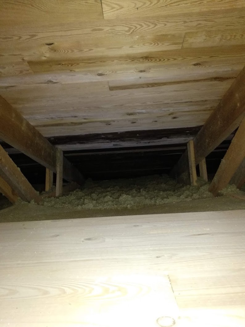

Ser det ut sådär och det är riktigt blött så gissar jag nog mer på att taket läcker........Skulle klimatet som sådant vara fuktigt så skulle ju allt mögla......
Tack för svar!
När jag skrev att det var riktigt blött så överdrev jag kanske lite, det rinner ju inte direkt om dom. Men jag har svårt att tro att det enbart skulle vara att det läcker in då det ser ut som på bilden hela vägen på båda långsidorna av vinden vilket skulle innebära att det läcker in på samma takpanne-rad hela vägen runt hela taket. Takpannorna ser hela och fina ut men jag ska ta och klättra upp och kolla hur det ser ut under dom för att bli säker.

Takpapp kan vara lite lömsk. Det behöver inte se uppenbart trasigt ut, och iom att det är tätt så kan fukt transporteras långt bort från ev skada. Behöver inte finnas ngt synlig fel alls. Det är bara att när pappen blir tillräckligt gammal (30-50 år) så håller den inte tätt längre, och värst blir det då naturligtvis nere vid takfoten där mest vatten passerar.
Fuktproblem på råsponten vid takfoten, så som här, är också vanligt pga takfotsventilation och nattutstrålning.
Finns det ngn takfotsventilation?

Troligen har du ingen plast mellan takstolarna och gipsen i taket. Fuktig luft tar sig upp på loftet som #oldboy skriver.
Jag hade satt i ventiler i andra gaveln.
Både i gavelspetsen och nere i höger / vänsterkanten, ett par dm över isoleringen.
Kolla om råsponten torkar upp, och isf. satt ventiler nere på sidorna i andra gaveln också.
Sen behöver du nog ventilation i själva garaget också.

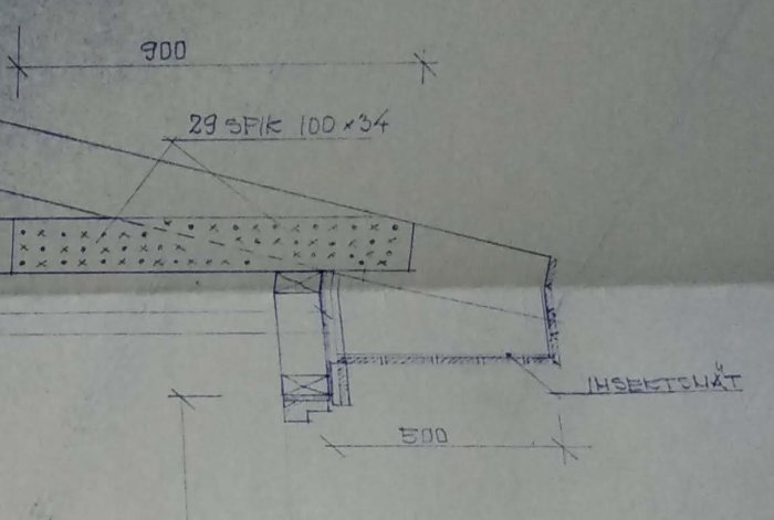

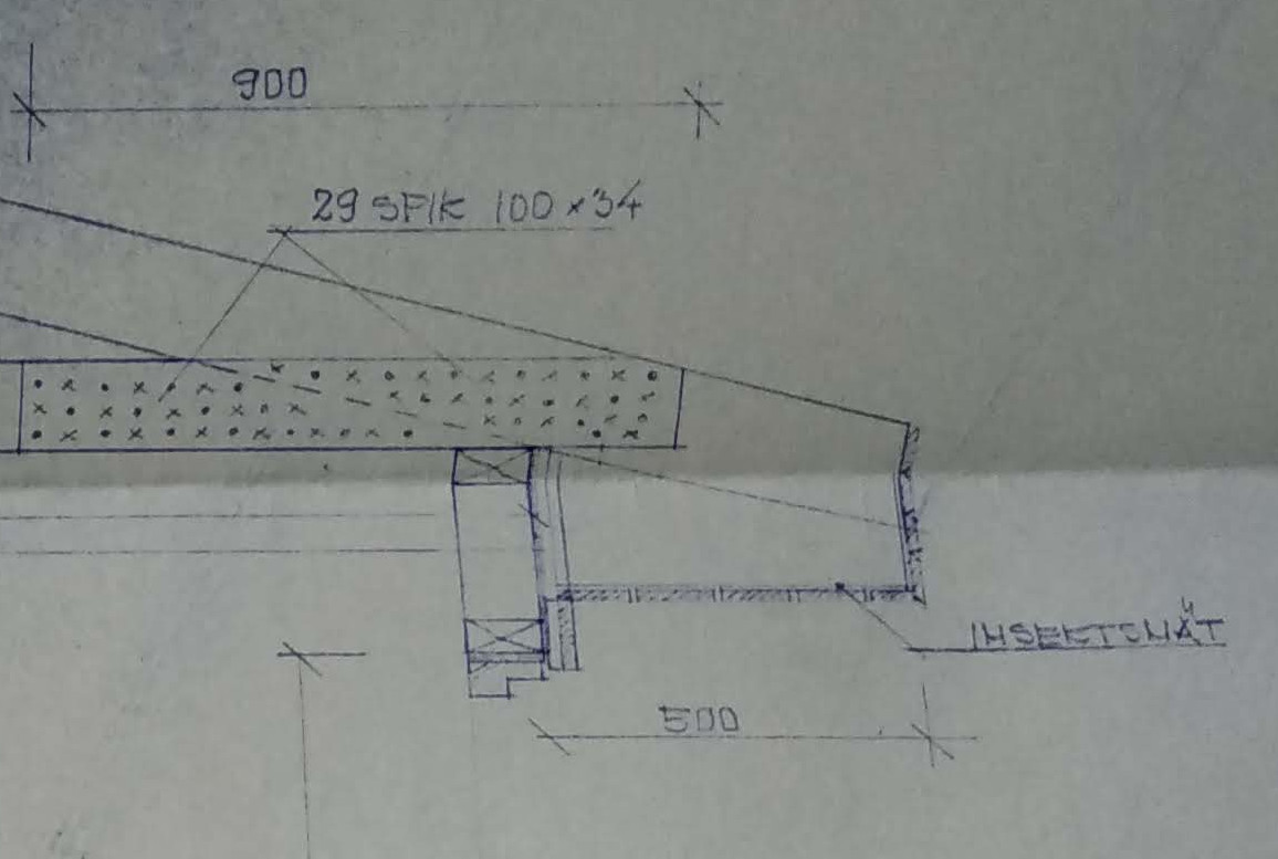

Jag har hittat en ritning över garaget som kommunen godkänt 1981 så jag skulle gissa på att garaget är byggt ungefär då. Garaget är byggt av en byggfirma. Kan inte tänka mig att något egentligen har gjorts med taket sen dess. De tidigare ägarna har tvättat bort mossa från taket samt satt upp en koppartråd längs nocken men det är nog allt. Så takpappen kan säkert ha gjort sitt och skulle behöva bytas men det skulle ju kännas bra att veta om det är hela felet. Finns det något sätt att bli mer säker på att att takpappen har gjort sitt?
På ritningen så finns det takfotsventilation, se bild. Svårt att se hur det ut i verkligheten då det är så lågt på vinden mot takfoten. Dessutom finns det ett stort överhäng som agerar luftinsläpp på framsidan av garaget, se bild. Och takfoten är liksom inbyggd på samma sätt som överhänget på framsidan vilket gör det ännu svårare att verkligen se hur det ser ut. Kanske skulle jag helt enkelt ta bort delen med insektsnät på ritningen? Men jag kanske skulle behöva en ventil i vinden vid nocken på framsidan också (de befintliga ventilerna sitter vid nocken på baksidan)
Finns det något knep för att se om det är ordentligt plastat som det ska mellan ytterväggar och innertak utan att behöva riva bort alltför mycket gips? Jag har grävt i lösullen på vinden och där ligger det ju plast mellan den och innertaket men det är svårt att se i övergången mellan yttervägg och innertak. Ska göra ett nytt försök att se det här inifrån vinden, kanske kan jag klättra ner i överhänget på framsidan och på sättet komma närmare takfoten. Annars, gräva bort lösullen?
Och att det behövs någon sorts ventilation i garaget är ganska uppenbart så fuktigt som det var där inne när vi tog över. Avfuktare är redan inköpt och har stått och jobbat i några veckor nu, i garaget ligger luftfuktigheten numera runt 40-45%. Min ide är väl att så småningom stoppa in en luftvärmepump i garaget, tror dock inte jag blir av med avfuktaren i första taget.

Det totalt sett "enklaste" sättet att undersöka övergången vägg/tak är nog att gräva bort isoleringen i ytterkanten av ett takstolsfack.
Har du mätt fuktkvoten i råsponten?
Om inte så gör det. Då har du ett utgångsvärde som du kan jämföra med senare. och mät sedan kanske varje/varannan/var tredje månad ett år framåt.
Ta också gärna foton och ev markera med märkpenna var gränsen går mellan mögel och inte mögel. Då kan du senare jämföra och se om det växer till eller inte.
Iom att du nu har en avfuktare gående, samt att det (snart) är vår på riktigt så bör det torka upp.
Om det behöver tätas i övergången vägg/tak, så kanske det är bättre att göra det underifrån. Det får du bedöma när du testat att krångla dig ner i takfoten, dvs varifrån det blir lättast att attackera/täta.
Kanske ngn annan vet hur man kan testa/mäta huruvida takpappen håller tätt?
Tyvärr kan råsponten se liknande ut oavsett om det är fuktläckage underifrån, nattutstrålningskondens, eller dålig takpapp.
Fuktläckage underifrån får vi snart ett svar på.
Om det inte går att testa takpappen så är det antingen att byta tak (ny papp), eller avvakta resultaten från andra åtgärder.
Om det är nattutstrålning som ger kondens så är första åtgärd, (efter att ev fuktläckage inifrån åtgärdats), att stänga takfotsventilationen. Andra åtgärd är trygghetsvakten.

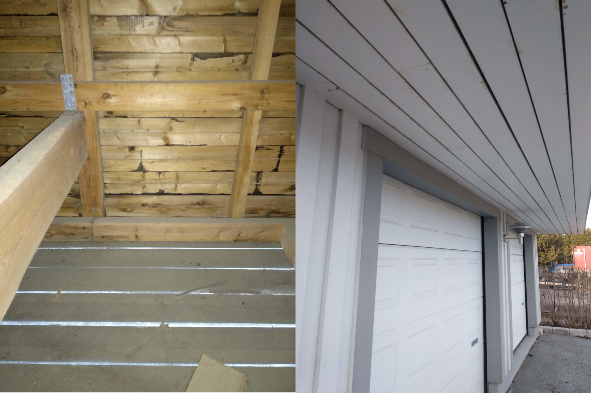

Det sitter inga lister eller foder runt fönstren och vid fönstret det var som fuktigast så var gipset redan fuktskadat så jag plockade helt enkelt bort en bit, måste ändå bytas. Hittade tyvärr ingen plast så jag får väl försöka komma på något sätt att täta kalaset... Förmodligen så slutar det väl med att jag får riva ner mycket mer gips
Mellan isoleringen och fasadpanelen verkar det sitta skivor av något obestämbart material. Letade bland kvitton från tidigare ägare och det verkar ha gått åt en hel del asfaboard vid bygget av garaget så jag antar att det är det jag såg. Hjälper inte till vid tätningen men men.

Asfaboard är bra.
Om du inte tänker ha garaget permanent uppvärmt (12-20C) så är det inte fel att inte ha plast i väggarna. Däremot är det alltid väsentligt att det är lufttätt. Gipsskivor med spacklade skarvar är lufttäta. Sedan måste det förstås tätas/drevas i övergången vägg/tak, samt runt fönster och dörrar.
Om gipsen målas så blir den betydligt mer fukttät, om än inte som byggplast. En gammal tumregel säger att insidan på en vägg eller tak ska vara 5-10 ggr fukttätare än utsidan. Då torkar ev fukt i vägg/tak ut utåt, (mestadels, även om en del kan torka ut inåt också, men det är alltså bra i icke permanent uppvärmda hus.)
Gips med mögelfläckar, (dvs inte helt svarta gipsskivor), kan man spärrmåla. Iaf i ett garage. Om fuktskadorna är så allvarliga att gipsen svällt och deformerats så måste den dock bytas.
