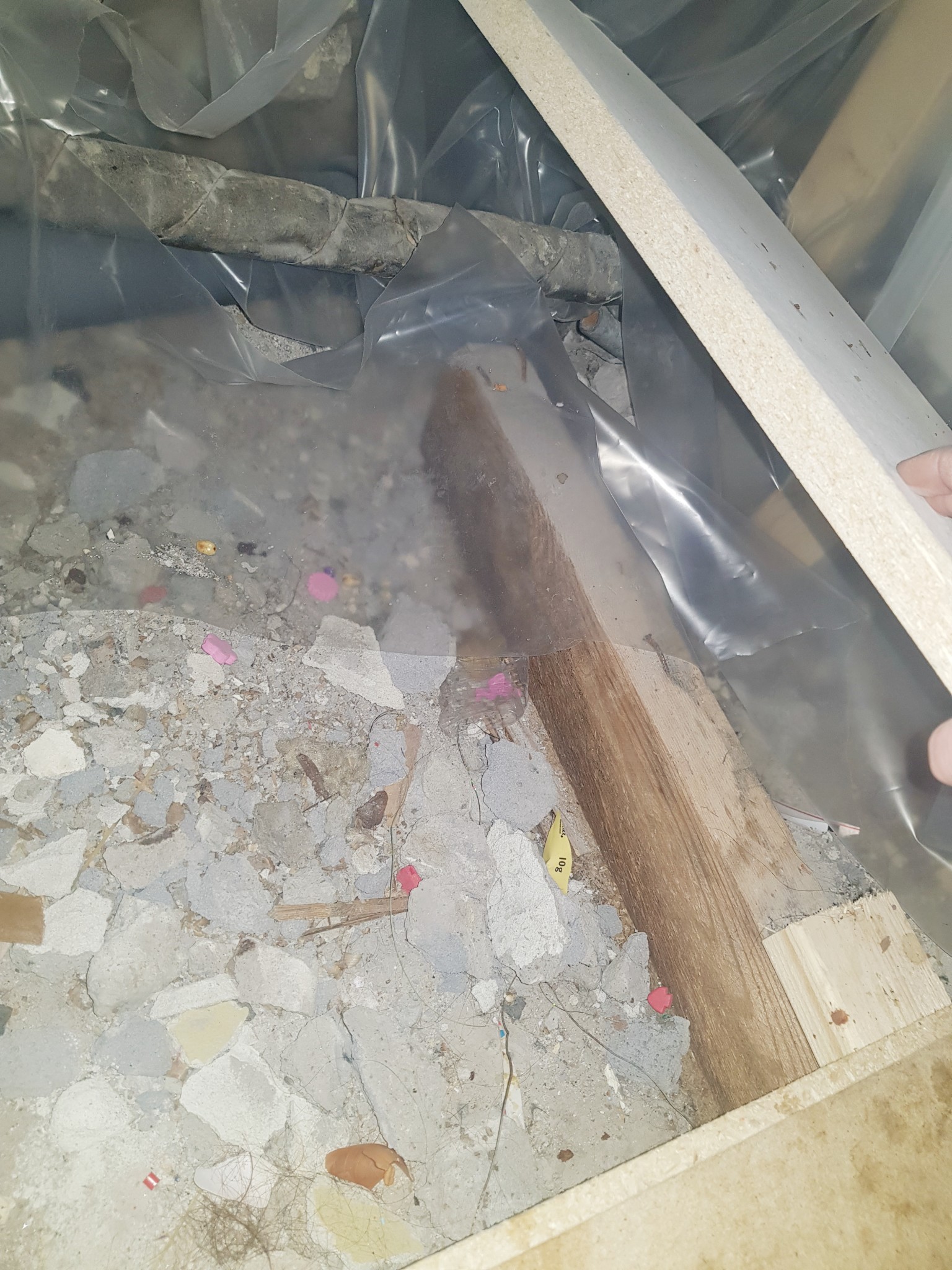

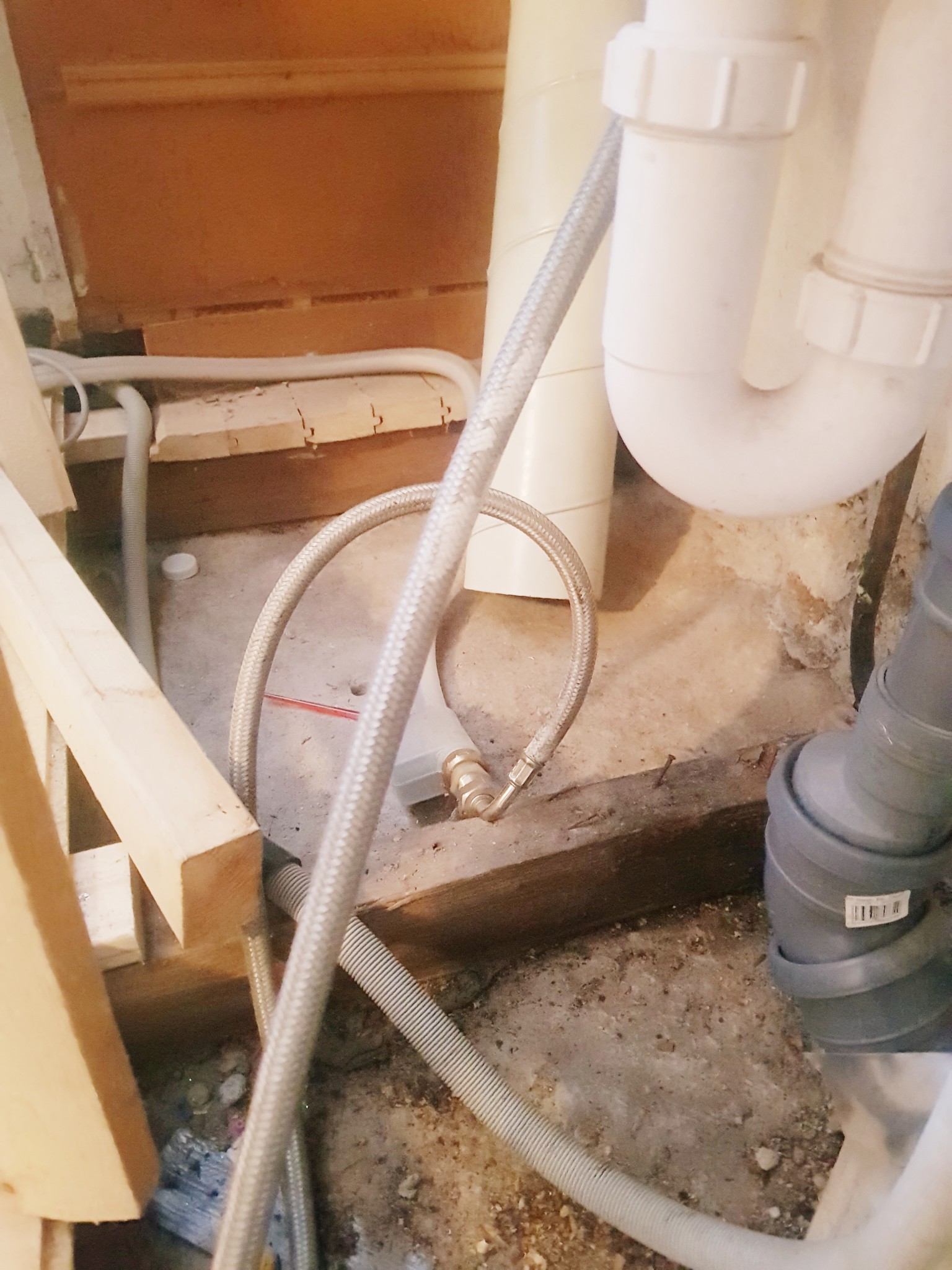

Lyckades tillslut att lägga in kort. Nu är det ju skitit än , men resten utåt åt andra hållet är inte fel på är dessa. Såg här inne nån som skarvat några som lämnat osv. Och vi ska flytta hela disk o rör 3.5 meter rakt över på andra sidan så ovanför dessa kommer enbart golv. Ska jag byta 24 lpm dom menar på vilket verkar onödigt eller skarva eller låta bli helt?
Vad jag kan bedöma på bilderna så ser reglarna helt friska och OK ut.
Kanske ska du få en "second opinion" från någon annan snickare eller kunnig person i din närhet.
Det är som sagt svårt att ge kategoriska råd via ett diskussionsforum.
Fk förklarade för mig att ett halv år senare så är det garanterat torrt o enligt mätning osv skadan gick snabbt att åtgärda därför säger dom nej till det o det kan jag ju förstå. Men hur ja ska få byggarna att förstå hur jag tänker och flera va en annan femma. Lixom byta 24 lpm när den där lilla biten är det som ser dåligt ut men i själva verket inte är det känns sådär..

Fk försäkringsbolaget ja , sa ifrån sig byte just för att det är torrt och ingen fara. Byggarna i sin tur sa dagen innan att han försökt få dom att förstå att dom ska bytas för det har varit skada inget mer. O folk och forum säger att det är helt ok så länge det är torrt ..
Golvreglarna klarar av att bli blöta och sedan torkade. Torkat virke behöver sällan bytas ut. Det kan dock finnas ett antal andra anledningar till att byggaren anser att golvreglarna behöver bytas. Troligen handlar det om att anpassa till byggnormer eller att kunna garantera funktion och/eller förhindra fel och brister. Låter konstigt att byggaren inte kan ge en förklaring till bytet utan bara vill göra det för att det är kul.......
När han va här när dom öppna golvet sa han redan då att måtten stämmer ju till sen vid återställning för jag tror inte att ni behöver byta reglarna det visar sig ju om det torkar så pass bra sen. Nu däremot trotts torkat med slangar överallt o plast o allt möjligt samt mätningar sedan sep/oktober sista mätningen och näst sista visa inget aĺls som var förstört eller fult eller någott och garanterat torrt. Så ja blev ju minst sagt fundersam.
Lite svårt att få grepp om det hela i ditt svar här men återigen: Vad har byggaren för anledning till byte av golvreglarna? Måste ju kunna förklara orsaken till bytet för er som kund.G Gammalthus18 skrev:När han va här när dom öppna golvet sa han redan då att måtten stämmer ju till sen vid återställning för jag tror inte att ni behöver byta reglarna det visar sig ju om det torkar så pass bra sen. Nu däremot trotts torkat med slangar överallt o plast o allt möjligt samt mätningar sedan sep/oktober sista mätningen och näst sista visa inget aĺls som var förstört eller fult eller någott och garanterat torrt. Så ja blev ju minst sagt fundersam.
Ja fråga dom innan jag frågade försäkringsbolaget och efter hans svar började jag söka info som sagt och han förklarade att man byter ju såklart reglar efter vattenskada men ni får stå för de för försäkringsbolaget tycker att det inte behövs. Men efter noga förklaring av fk när man byter o skick isåfall osv så blev jag ju konfunderad.
