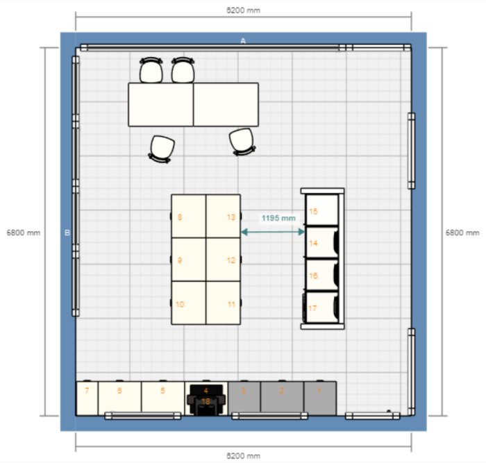

Vi startar med blankt papper...huset är inte ens byggt än.
Vi har själva lite tankar och idéer men det är alltid kul att höra vad andra tycker innan vi presenterar det.
Huset kommer att ha bäst utsikt i västerläge, markerat som "Fin utsikt" i bilden. Här finns också utgång till en stor altan som går runt huset på södersidan. Det ska rymmas både kök och matplats, vi kommer inte att ha någon separat matsal så detta biler enda platsen för matbord.
Entren till huset är markerat på bilden, till höger om den finns avhängningsplats och förråd mm.
Finns det någon som har några idéer?
Förstår att det blir för mycket med blankt papper....
Lägger därför in det förslag som finns idag så hoppas jag att det kan komma in tips och förbättringar utifrån det!!
PS. Jag hade mätt fel, rummet är 6,8m långt.

Var har du tänkt att ha diskhon?
Det måste finnas en i samma bänklängd som hällen och det måste också finnas en arbetsyta på 80-120 cm mellan hon och hällen, dock inte nödvändigtvis i samma bänklängd (tror jag).
Föreslår att du utökar avståndet mellan högskåpen och köksön till 120 cm så att det inte blir något krångel med bygglovet. Det måste nog också vara 120 cm mellan skåp 1 och täckskivan/väggen bredvid nummer 17, liksom mellan hällen och köksön.
Med så mycket dörrar, fönster och öppningar tror jag inte att man kan få till något riktigt praktiskt kök utan det handlar nog mest om vad du/ni tycker är viktigast och vad ni kan prioritera bort.
Diskhon är nu tänkt som nr 2 med nr 3 som diskmaskin, vilket bara ger 60cm mellan ho och häll. Får fundera på alternativ där.

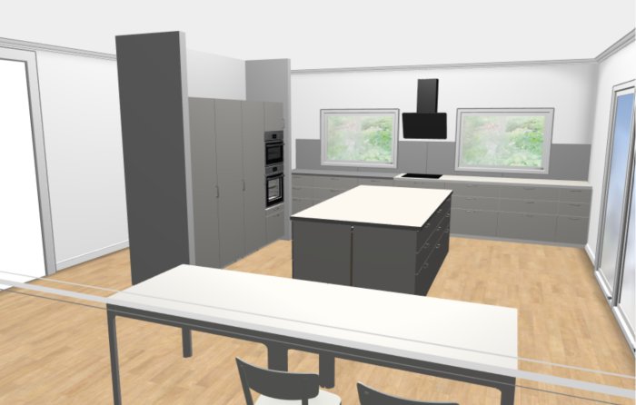

Avråder mycket starkt från att ha DM mellan ho och häll, om det är möjligt att undvika. Den bänkytan är den bästa och viktigaste arbetsytan i köket och om DM är under så blockeras den när någon håller på med disken och luckan är öppen.
Eftersom huset inte är byggt än skulle jag försöka få bättre förutsättningar. De två fönstren på väggen med ho/häll begränsar användbarheten väldigt. Behövs dessa två fönster på dessa platser? Kanske skulle ett fönster bli bättre? Eller ändra lite på placering eller storlek, för att kunna få till bra ho/häll-lösning?

Går ju även att ha hon i hällen, då behövs det bara en liten utslagsvask i samma längd som hällen.
Diskmaskinen bör placeras så det är nära från den till de skåp/lådor där man har de vanliga tallrikarna och glasen så man inte behöver gå fram och tillbaks en massa gånger med några glas i taget. Bra om det är nära mellan matbordet och diskmaskinen också.
