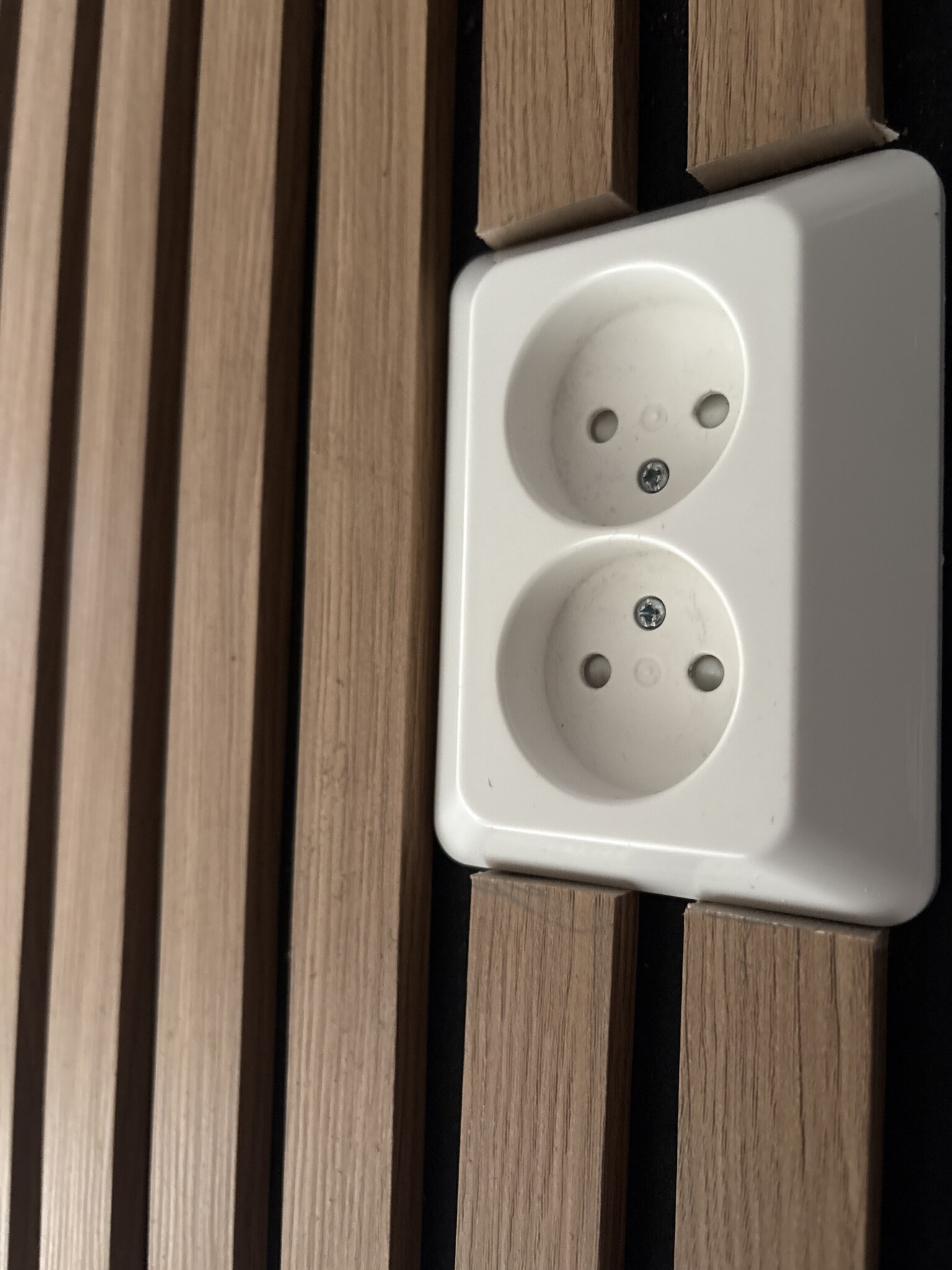

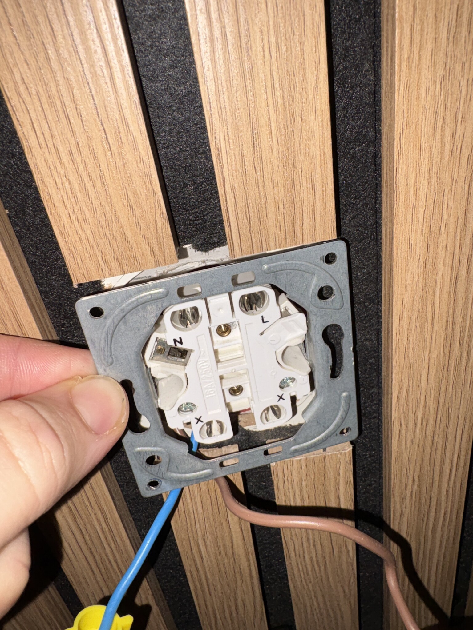

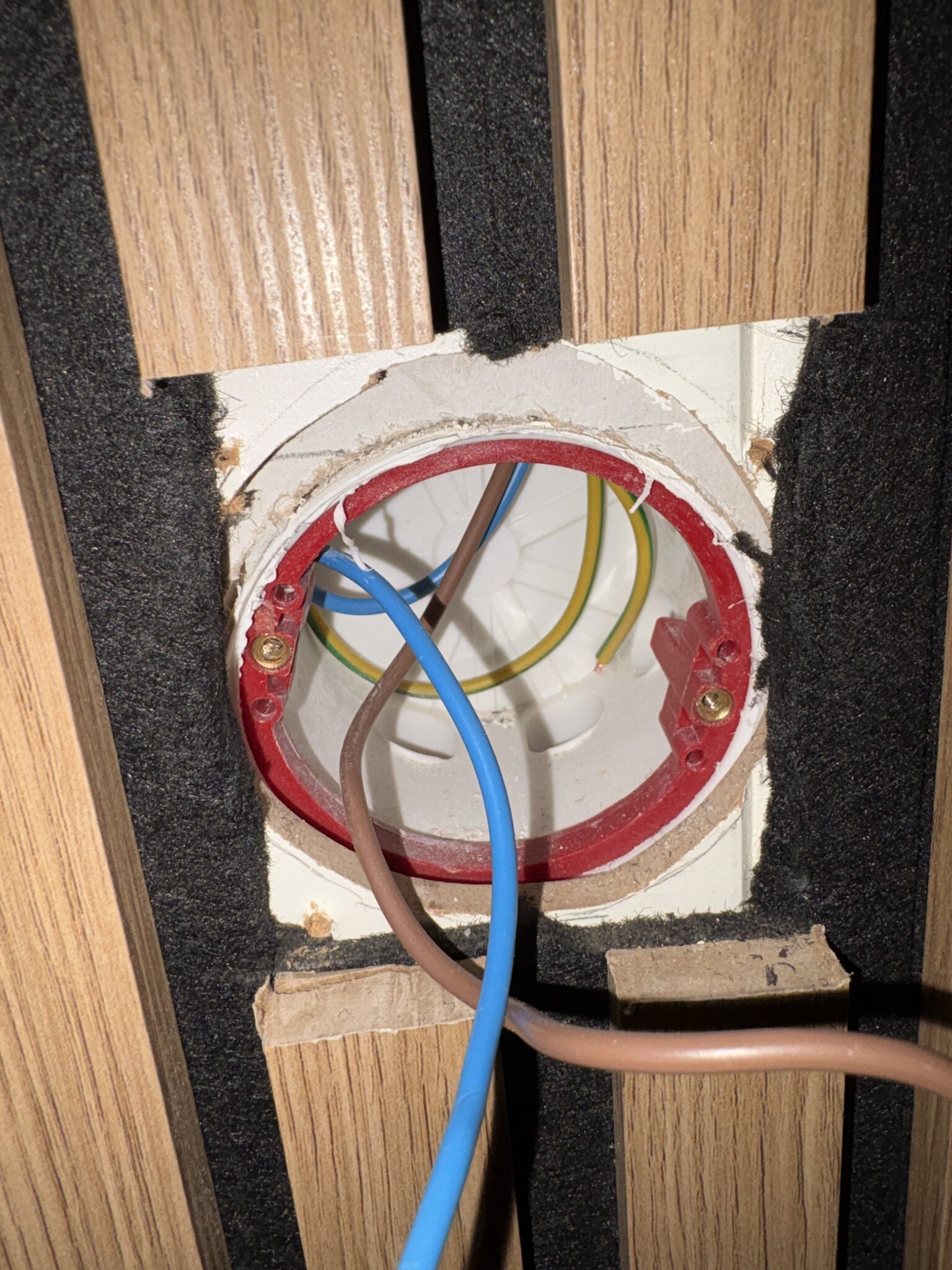

Jag förstår inte hur jag ska få kontakten i höjd med panelen så jag kan fästa insatsen.
Kan någon förklara vilken/vilka förhöjningsringar jag ska köpa? Och hur jag ska montera dem. Är jag helt fel ute om jag säger att det är Schneider Ted apparatdosa?
Är 30mm från apparatdosan till panelens ytterkant.
Tack på förhand!

Använd skruvhålen i hörnen istället, måla matt svart där gipsskivans vita ev syns efter montaget. Men jag hade inte heller tyckt det var så snyggt att ha den såpass nedsänkt, vassa kanter också där panellisterna är kapade, kan man nog riva sig på (i mörker)....jag ångrar mig, blir inget bra
Jag sågade ur för uttaget istället.K Kane skrev:
Tack för er input!
