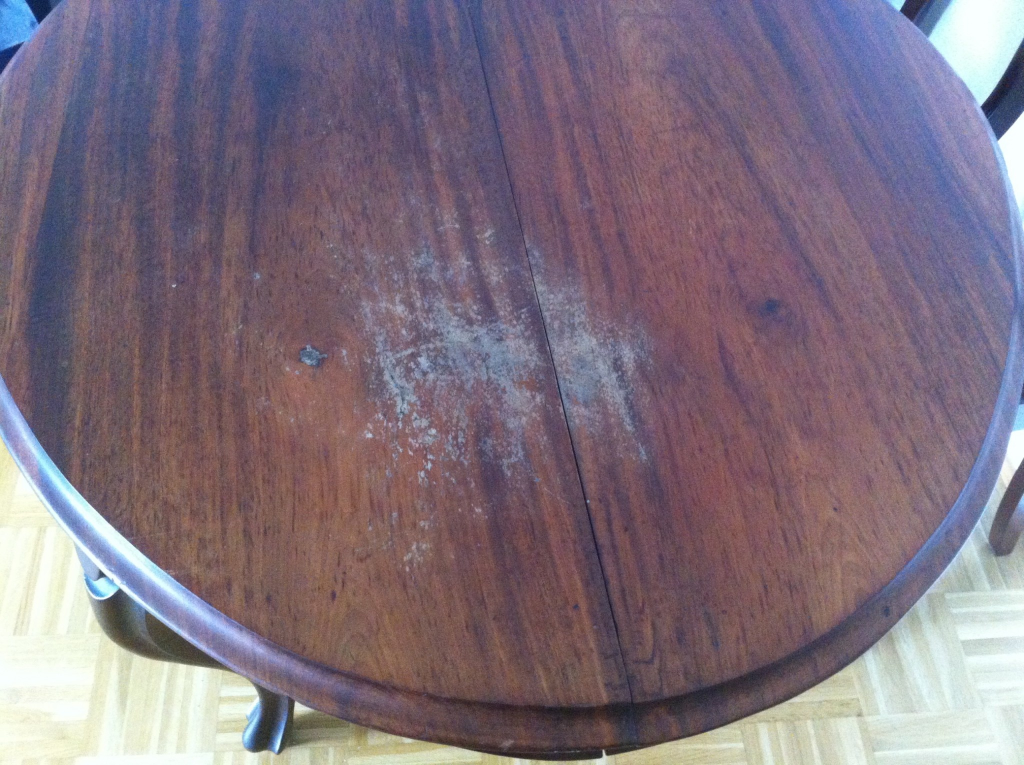

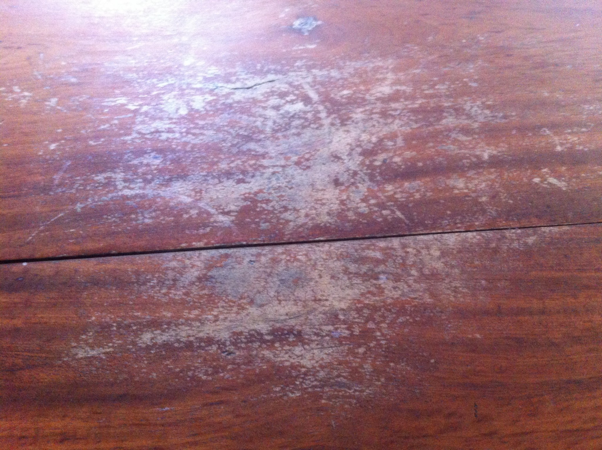

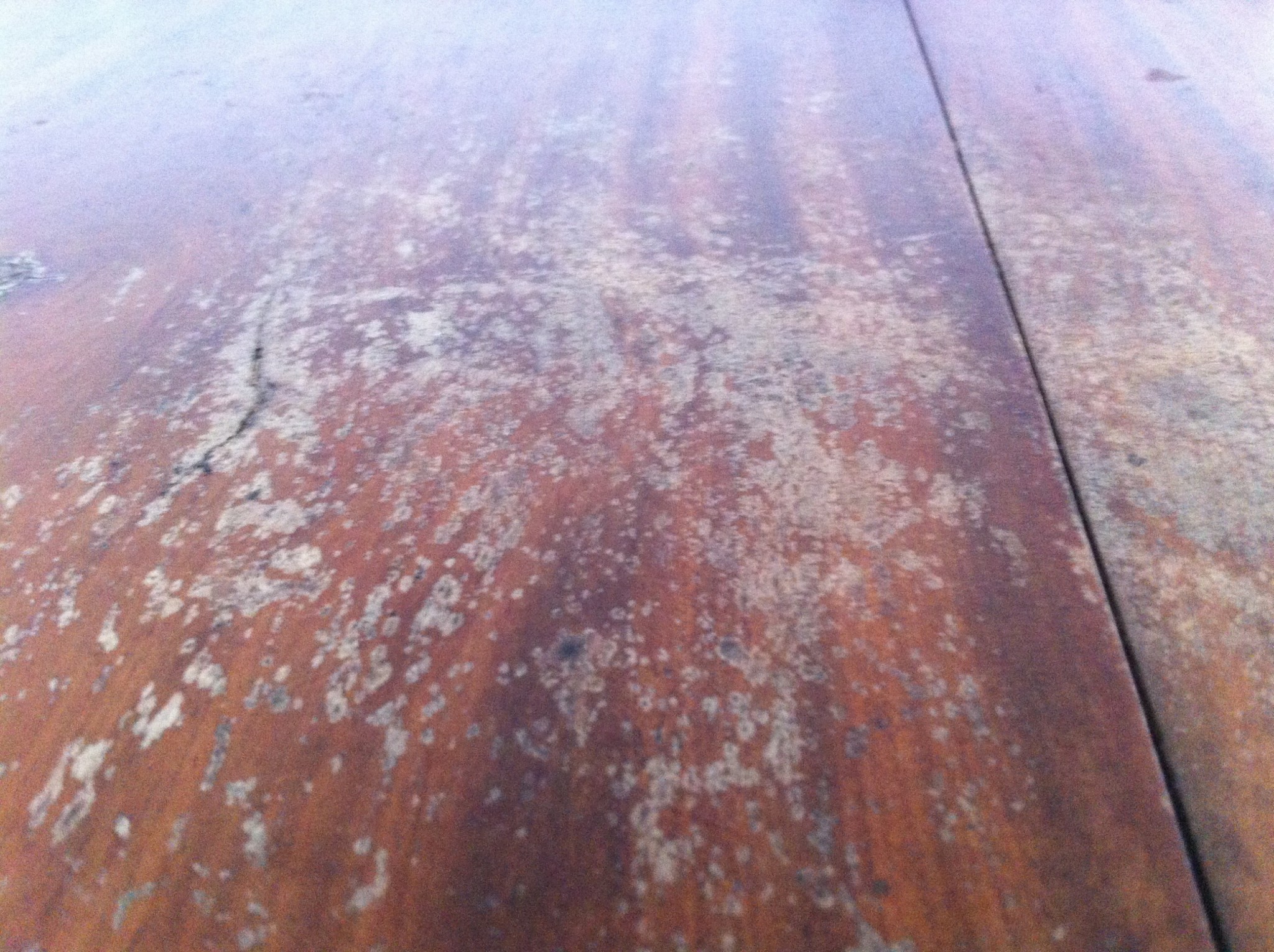

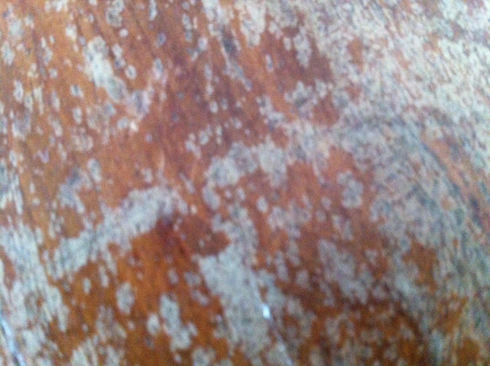

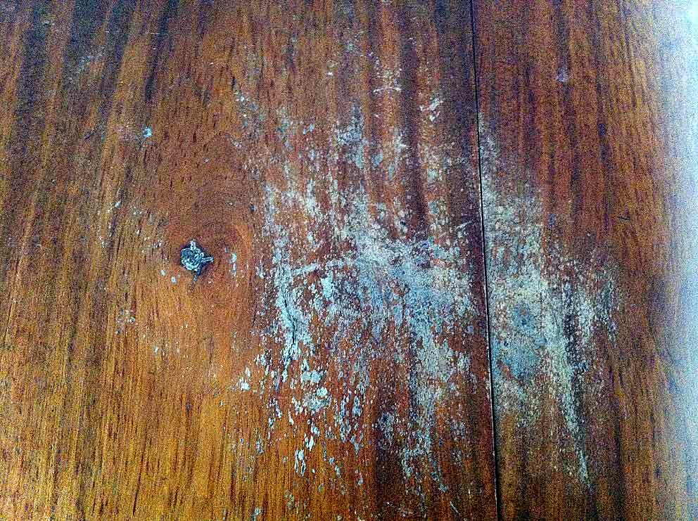

Jag är helt ny här och vet inte om jag har postat mitt inlägg i rätt forum.
Jag har ett gammalt bord som jag hade i ett rum utomhus. När det var dags för att ta in bordet såg jag vitgråa fläckar på bordet. Jag vet inte om det är fuktskada eller mögel.
Jag försökte olja bordet och det såg bättre ut, men efter 2 veckor har fläckarna blivit synliga igen. Tillägger att fläckarna sprider sig på bordets yta.
Hjälp mig med råd snälla!
Bild på bordet finns här
http://www.ladda-upp.se/bilder/efjmuqvhidulna/

Det är svårt att se på en bild men jag tycker inte det ser ut som en fuktfläck.

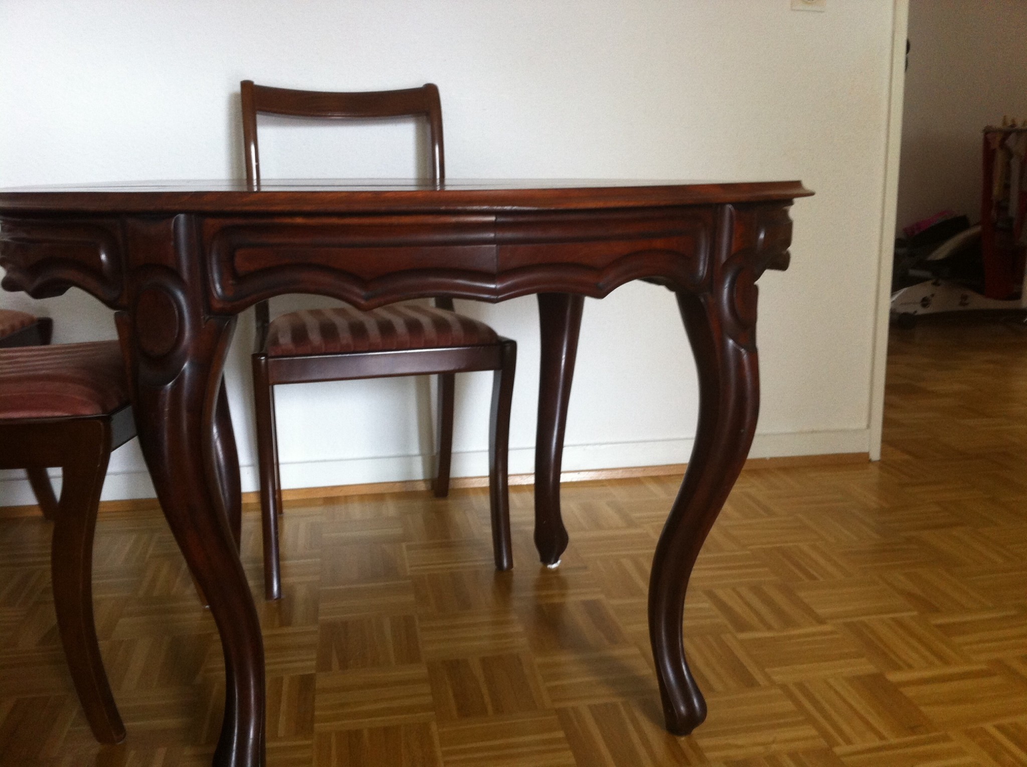

Och mitt standard svar är. Har det ett värde efter som det är från första hälften av 1800 talet så gör man inget själv. Men det du iallafall borde göra är att ta bordet till någon som kan titta på det och därefter kanske det är så enkelt att ni kan göra det själva.
Är bordet oljat i original ?
Har du flera bilder på hur hela möbeln ser ut för att kunna utröna om det är massivt yta eller inte.

Tycker det ser ut som ytligt mögel? Men då borde det gå att torka bort med en trasa. Sedan tror jag inte du ska hålla på o kladda med olja. Sådana här gamla möbler brukar ha en yta av polityr, exempelvis schellacklösning som poleras in med mjuk trasa. Inte så enkelt att fixa själv. Håller med föregåe de: ta bordet till en expert.
Ps. Du skriver att fläckarna sprider sig? Står bordet fortfarande ute? Eller har ni väldigt hög luftfuktighet? Kanske det är oljan som är grogrind för mögel.

Jag tycker också det ser ut som mögel och om bordet fortfarande är fuktigt och du lägger på olja blir det en grogrund för möglet att fortsätta växa. Ta in bordet och gör rent det med trasa eller svamp (beroende på hur ömtålig ytan är) låt det torka helt och ta sen reda på hur bordet varit behandlat innan. Kanske är olja inte rät. Jag har goda erfarenheter av både bivax och fernissa på äldre möbler.

Bordet finns nu inomhus men förr stod det i ett uterum. Tillägger att jag bor i Hamburg och här är det fuktigt. Jag försökte med olja en gång som sagt. Sen så har jag inte råd med att anlita en expert, det kostar skjortan här.

Ser ut som mögel, och på närbilden ser det också ut som att ytbehandlingen har skadats fläckvis. Har du haft någonting stående just där? En kruka eller något? Det verkar så eftersom skadan är lokal.
Jag gissar att möbeln är ytbehandlad med någon slags polityr och sådan behövs en fackman till att återställa. Men om detta inte är ett bord med antikvärde så kanske du vill lacka eller fernissa ytan så att den blir mindre känslig för vattenfläckar, ringar efter tekoppar o dylikt? Vad du än gör så var försiktig om du slipar. Om det är en fanerad yta så vill du inte slipa igenom faneret!

Det är fortfarande svårt att se på bilderna vad det är. Men på dom nya bilderna ser det ut som en ring (då misstänker man något runt med vatten i en vas?) på bild två på den övre bordskivan dessutom en spricka. Med största sannolikhet är bordet behandlat med shellack. Och det tål inte vatten.
Åter igen så kolla om bordet har ett ekonomiskt värde INNAN ni gör något.
Shellack löser sig i alkohol (96%) Det betyder att man kan ta en trasa med alkohol och gnugga i små cirklar över HELA bordsytan det löser upp ytan och den blir som ny. Man kan testa på en plats på bordet som inte syns. Men efter som trät under den skadade ytbehandlingen med stor sannolikhet har grånat kommer då det att synas som små gråa fläckar under den hela shellacken när man har sprit behandlat ytan. Vilket gör att för att få det snyggt bör ta bort allt och göra om hela ytan
Jag misstänker att lacken är gammal och har krakelerat och blivit fuktskadad så den behöver göras om på bordsytan.
Har man aldrig gjort något liknande bör man inte ge sig på det. Men det är inte så supersvårt utan det går att lära sig om man är någorlunda händig. På nätet finns massor av info och you-tube är guld sök på engelsk så får du fler bra träffar.
Detta svar är baserat på om det är en fuktfläck .
