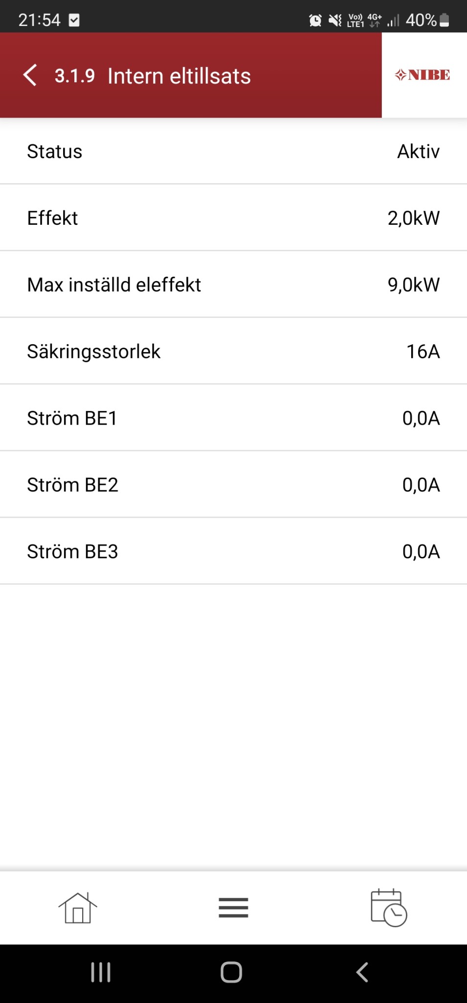

Jag har en konstig magkänsla att min elpatron i min nibe luft/vatten anläggning (VVM s320 + F2120) går igång lite för lätt och ofta, redan vid -10.
Jag tog några screenshots på hur menyn såg ut när patronen var igång och ingenting annat i mitt hus var igång vid kl 22 förutom 1 lampa.
Ser ni här något konstigt? Vill ju självklart slösa mindre el men inte förlora mina 21 grader inomhus
  • Skärmdump av NIBE värmepumpsapp, visar status och elkonsumtionsdata, 2 kW effekt, ingen ström BE1-BE3.

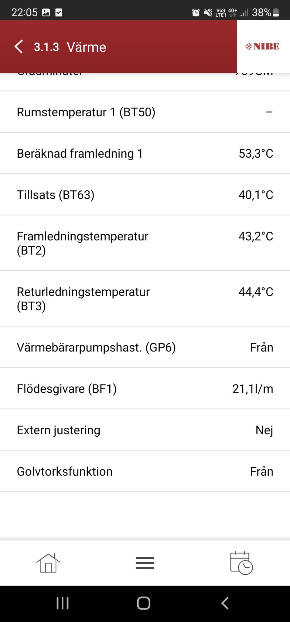

  • Skärmbild av NIBE värmesystemkontroll, visar temperaturer inomhus, för varmvatten och utomhus.

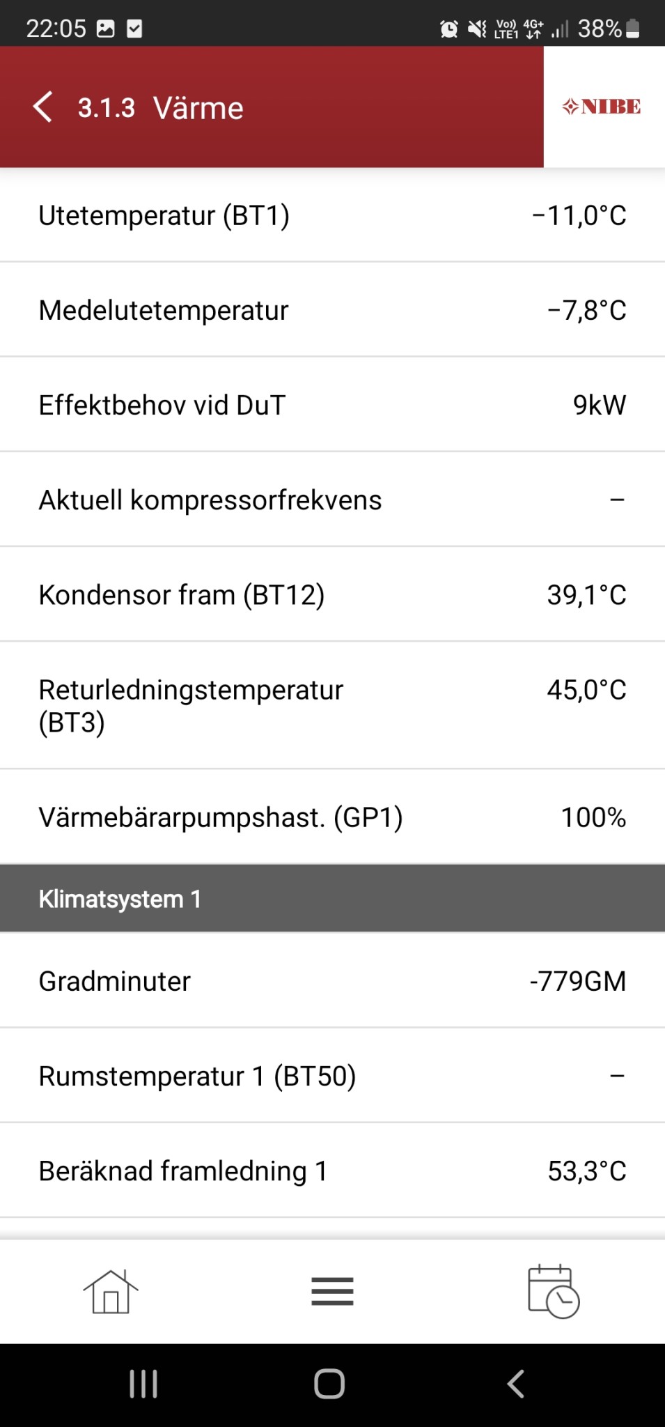

  • Skärmdump av värmesystem, utomhustemperatur -11°C, returledningstemperatur 45°C, NIBE uppvärmningsgränssnitt.

Ja, gradminuterna har ju stuckit iväg så det är inte konstigt att den vill köra lite elpatron. Kan ju vara att den är för liten effekt på vp så den behöver elstöd vid dessa tempraturer....
Luftvattenvärmepumpar tappar i effekt och verkningsgrad när utetemperaturen sjunker så det är normalt att det behövs viss el-tillsats vid -10 °C och kallare. Beror på hur man dimensionerar. Nu med varvtalsstyrda värmepumpar kan man dimensionera högre om man vill men det blir en dyrare värmepump.

Kan det vara så att eftersom det står ett sträck på kompressorfrekvens att den är helt enkelt inte igång?
Du kan lyssna vid utedelen om kompressorn går eller inte.
Jag såg även på bilden att det står 0 vid alla tre belastningsvakterna. Är de inte installerade. ?

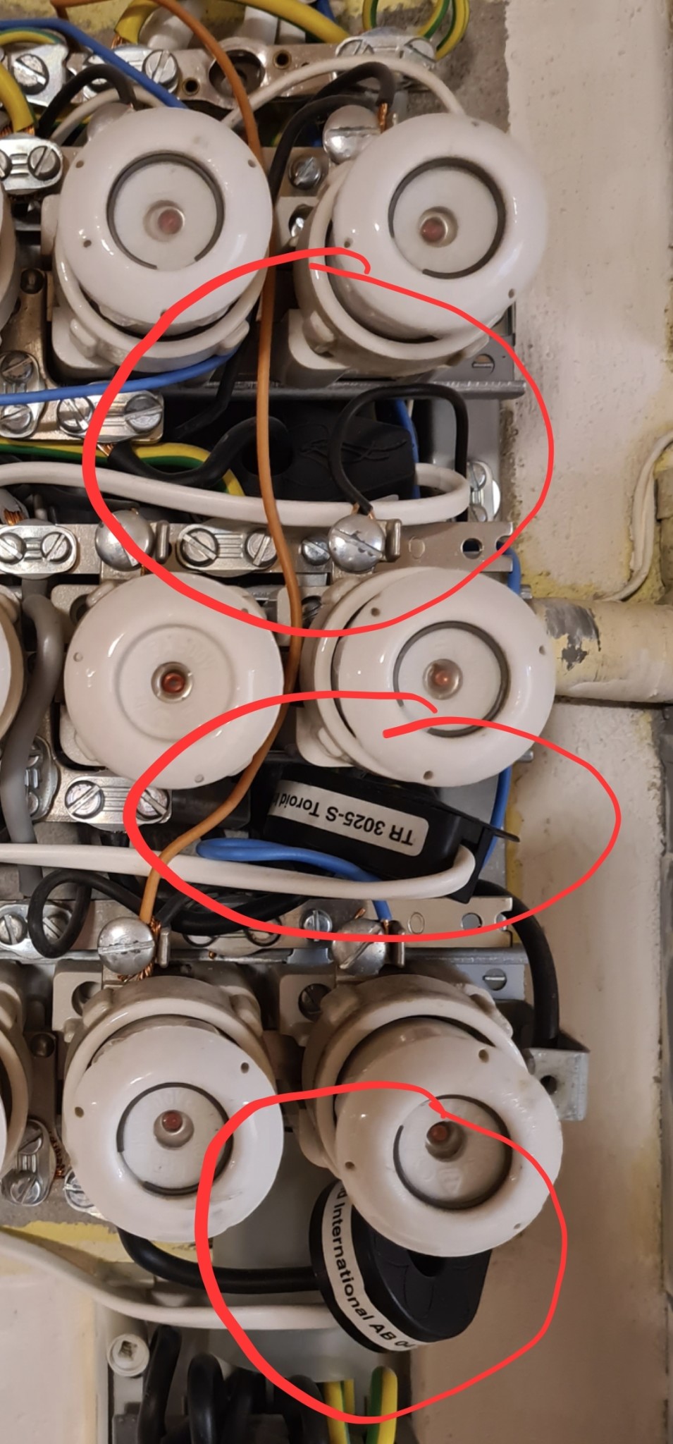

Kan det vara dessa?

Ja det är dessa. Frågan är varför de inte syns i panelen. Där ska stå precis belastningen på varje fas på centralen/fastigheten . Det är något som inte stämmer här.
( jag är själv elinstallatör och ägare till en likadan anläggning)
Jag såg nu att även din rumsgivare visar streck. Ännu mer mystiskt.

Har bara en utgivare om det är de du tänker på kanske, har ingen inomhusgivare
Jaha du. Vet du om att de levereras med rumsgivare. ? Den skall installeras för att maskinen skall kunna finjustera innertemperaturen på rätt sätt. Vet en del rörisar som inte monterar upp de. ( det tar ju en stund extra ) Jag avslutade samarbetet med en sådan eftersom jag ansåg att de fuskade och inte ville vara del av detta.
Nu säger jag inte att det är så i ditt fall.
MEN medlevererad rumsgivare skall anslutas , strömtrafos skall anslutas samt fasdetekteras i mjukvaran. Saknas något av detta så fungerar visserligen anläggningen men inte på rätt sätt.
