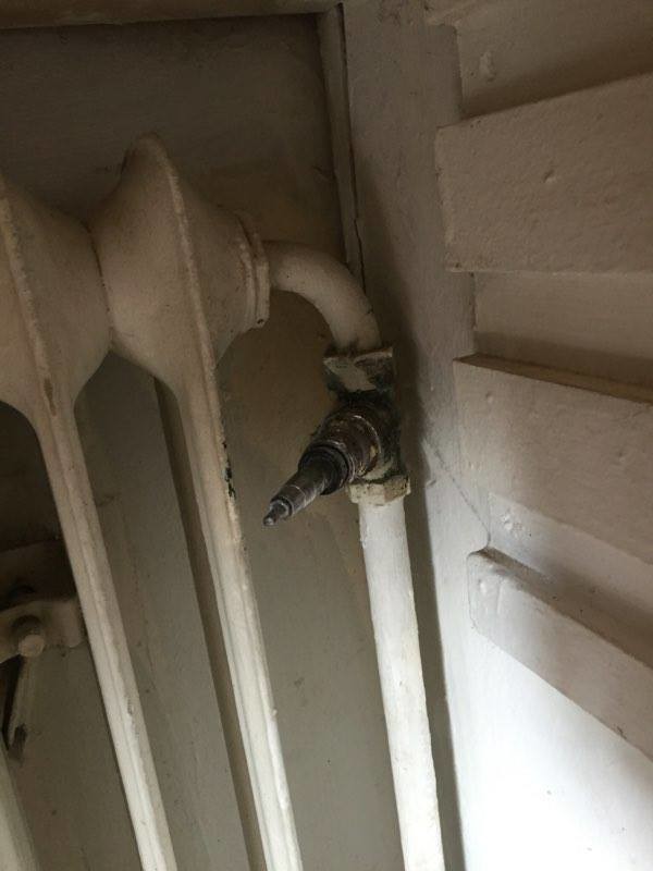

Ska byta ut en gammal termostat av typen "bäst" eller va dom heter.
Har dock kommit till ett problem då ja ska ta bort den innersta muttern för o få insatsen att släppa så verkar de som förra ägarna försökt byta den då den muttern är runddragen och sitter väldigt väldigt trångt till. Har ni några tips på hur ja kan få lös den? Papegojtång? Multihylsa?
Alla tips är välkommna

Spontant är krallig tång, kan det gå att använda en stor rörtång bara för att få den släppa? Sen de element jag bytte på som satt fast hjälpte rostlösare även om det var mässing, rostlösaren tog bort mycket av det skit som satt fast och den tunna olja trängde in så det släppte.
Sen finns flera olika bästventiler, dels de med invändig gänga och dels de med överfallsmutter, försök se hur gängan är så du skruvar på rätt del annars kan du slita fram tills du drar av röret :-o
Edit, en krallig rörtång som du sätter rakt framifrån alltså och knackar på bara för att få muttern släppa?
