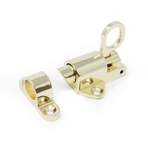

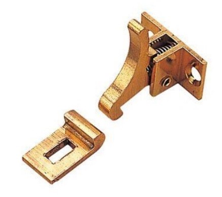

Jag håller på att rusta upp ett gammalt skåp med pardörrar som jag skulle vilja kunna stänga. Skåpet har ett lås, men jag behöver ett beslag som håller fast den inte dörren som den yttre låser i. Jag har letat lite på Google och har listat ut att en lösning jag skulle kunna använda mig av är en ”Elbow Catch”, enligt bild.
Elbow catch beslag i guldton för att hålla fast pardörrar i ett skåp.
Vet någon vad detta beslag heter på svenska och var jag kan köpa ett? Eller har någon tips på en annan lösning?

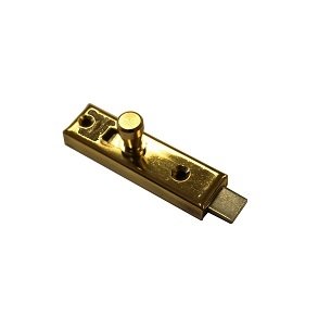

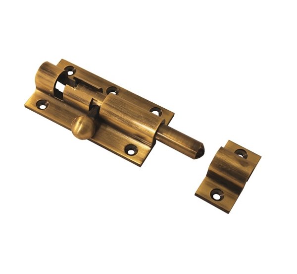

Här finns lite olika alt. som fästs på insidan av dörren..
Mässingsfärgad skjutregel för dörr montering, avskild från fästplattan.
Guldfärgad dörrspärr som monteras på insidan av en dörr.
Guldtonat dörrvred med motsvarande platta, avsett att monteras på insidan av en dörr.
https://www.specialbeslag.se/reglar-haspar/skjutreglar

De där blir lite svåra eftersom det inte finns någon stolpe i mitten att fästa an i. Eller tänker du dig att man tar två, försänker dem in i sidan av dörrbladet och använder dem som kantreglar?

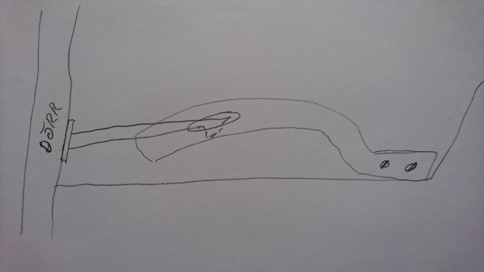

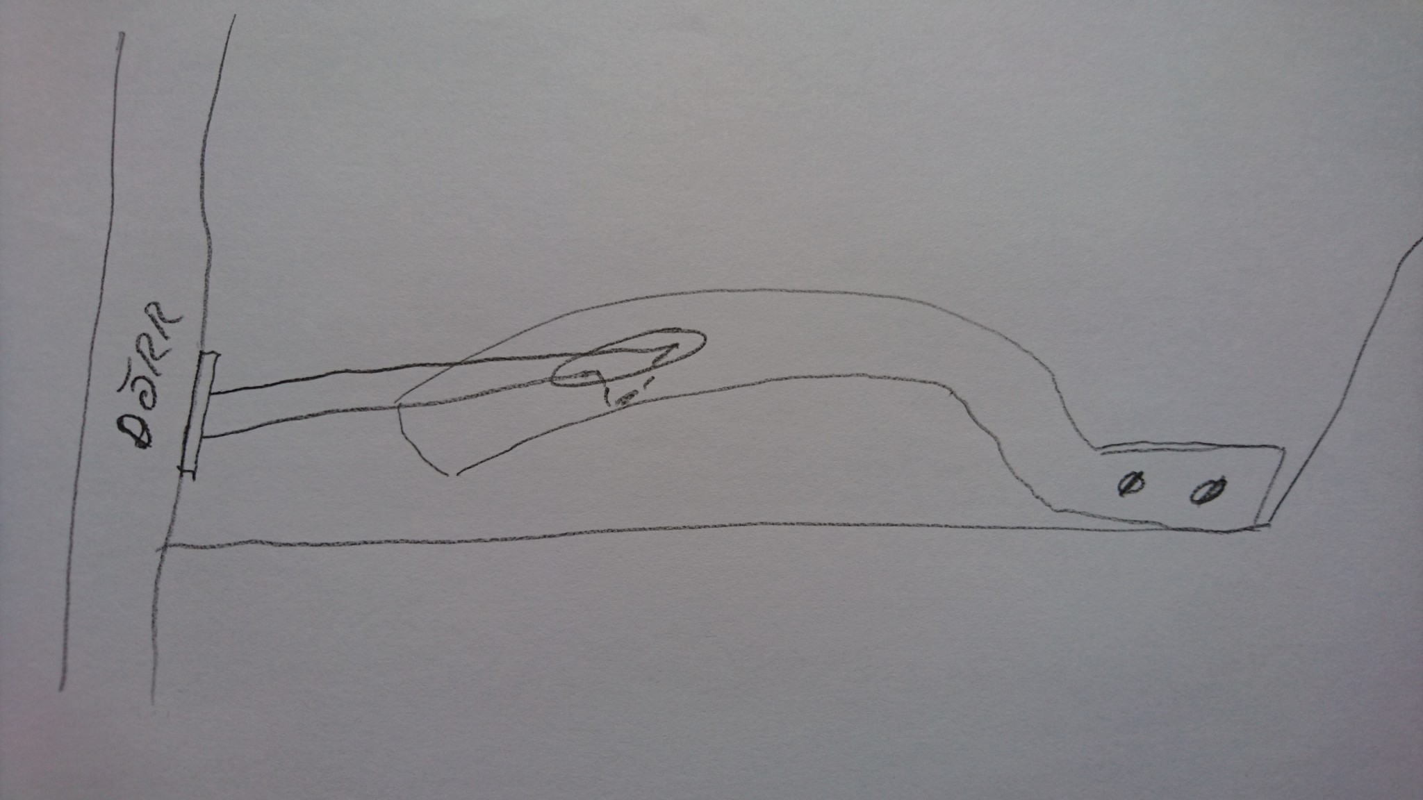

På gamla skåp jag har sett så hölls den dörren fast av en hake som påminner lite om moderna barnspärrar till köksluckor/lådor. Tyvärr har jag inget bra namn på den och kan därför inte hitta någon bild. :-(
På dörren satt en hake som tog i en springa i en bågformad bladfjäder som sitter på botten eller toppen av skåpet beroende vilket som är lättast att nå. När man trycker ned fjädern så släpper haken. Inte helt lätt att förklara i skrift tyvärr men denna dåliga bekrivning kanske kan hjälpa någon annan att komma med ett namn?
De som påstår att alla kan lära sig att rita har aldrig sett mina försök, men här kommer ett. Kanske någon där ute kan förstå vad jag far efter?
Enkel handritad skiss föreställande ett försök att illustrera ett byggprojekt eller en konstruktion.
Microkatten

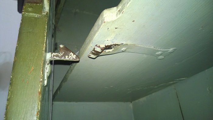

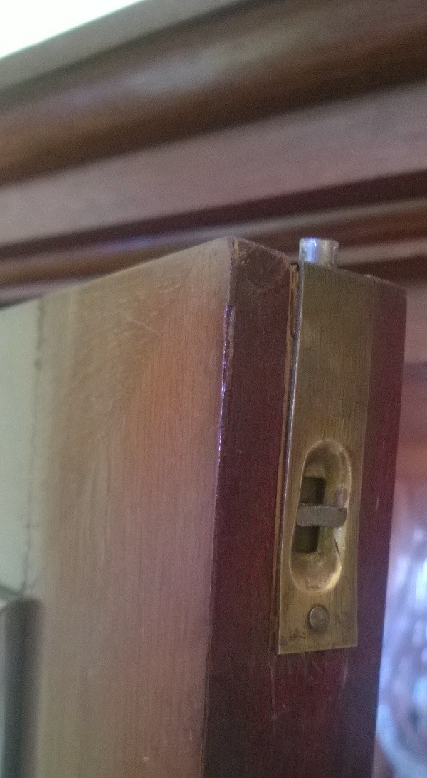

Ett foto säger mer än tusen kinesiska ordspråk...:D här är låsningen på ett av mina gamla skåp:
Gammalt slitet skåpslås med skalad grön färg monterat på en ljusblå skåpdörr.
jac

Ja, det är ett annat alternativ. Här är ytterligare en bild på ett annat av mina skåp, med infälld regel:
Närbild på ett träskåp med en infälld regel i metallet.

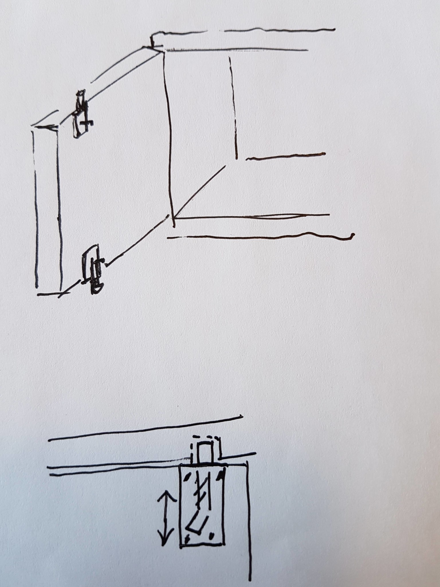

Tanken är att använda en i ovankant och en i nederkant med ett hål urfräst i topp och bott där själva regeln går i. Blir ingen automatisk låsning.
No 2 är rätt vanlig på möbler.
Hoppas du förstår min skiss...
Handritad skiss av låsbeslag för möbel, med detaljerad beskrivning och pilmarkeringar.
Edit. Jag och Mikrokatten är inne på samma linje..
Tack för all hjälp - Skåpsnäppare får det bli :)
