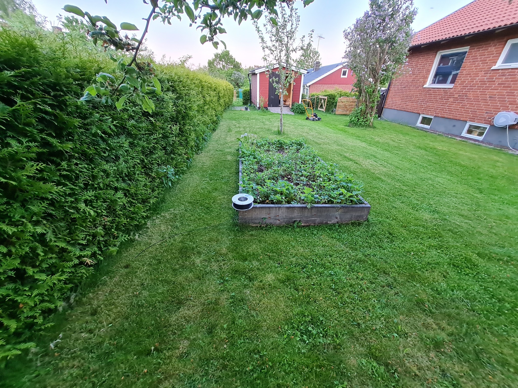

Har en husqvarna 315 som jag kört på den "lätta" öppna delen av min tomt. Nu har jag börjat dra slinga på baksidan men vet inte riktigt hur jag ska göra på ett ställe.
Har 1m mellan odlingslådan och häcken.
Om jag drar begränsningskabel längs häcken och gör en Ö runt odlingslådan, då får jag bara ca 35cm mellan slingorna.
Kommer klipparen hitta in där ? Eller ska man dra guiden mellan där också?

Jag skulle bara dra kabel mot häcken. Lådan tål att krockas med, så för att inte stjäla några extra cm från en redan trång passage skulle jag inte dra tråd runt den.
Klipparen hittar nog in ibland oavsett. Guide ser jag inget stort behov av. Det är ju i så fall för att få den att börja klippa precis där, för normalt klippet ju inte klipparen när den går längs guiden. Risk att det blir spårigt också om guiden går genom en onödigt trång passage.
Just 315 kan jag inte svara för med personlig erfarenhet, men om den krockar som de övriga HQ-klipparna så behöver du inte lägga begränsningskabel runt vuxna träd om de inte har ytliga rötter eller liknande som klipparen kan fastna på.mackee skrev:
De krockar så mjukt att det varken skadar träd eller klippare.
