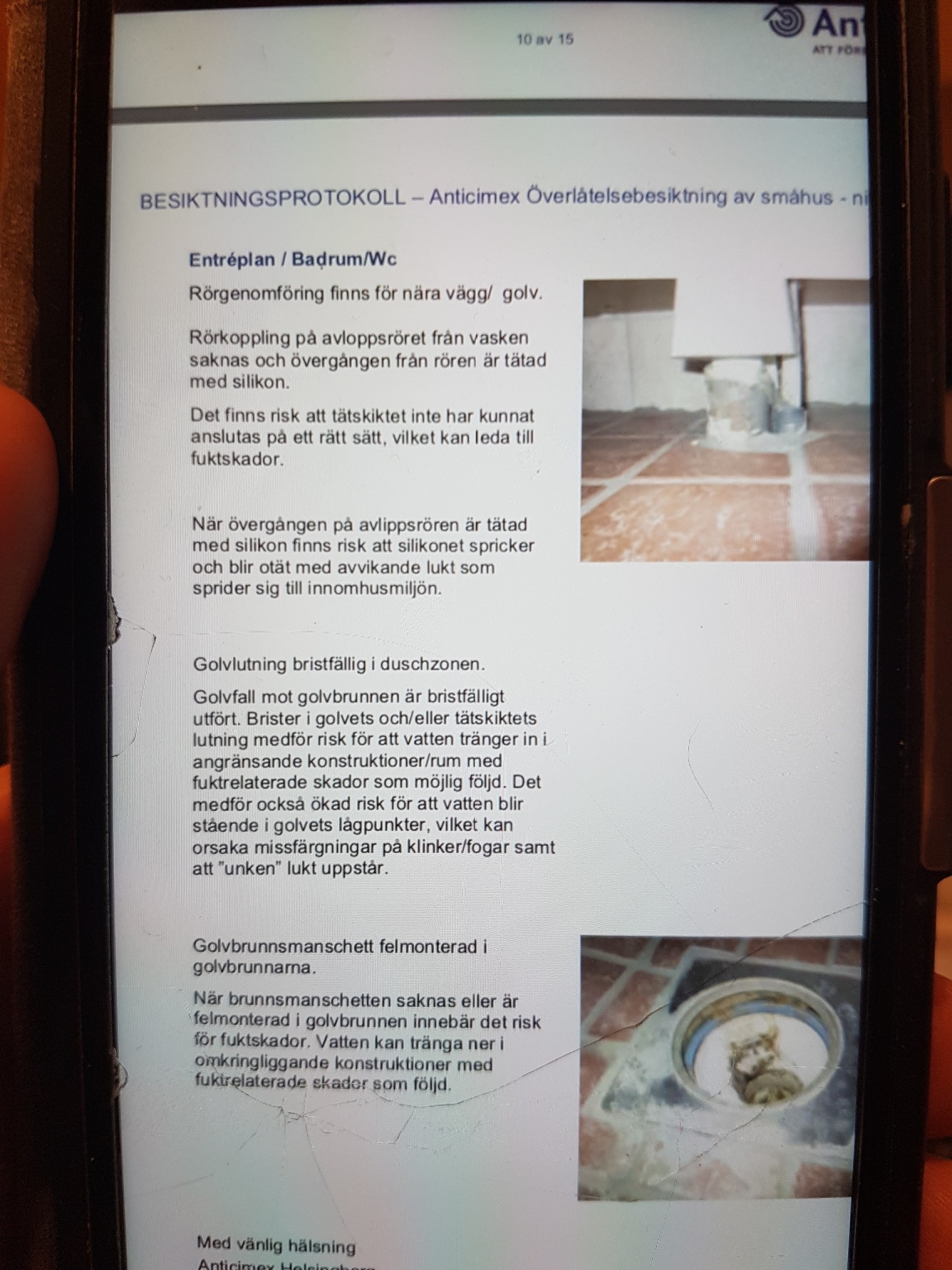

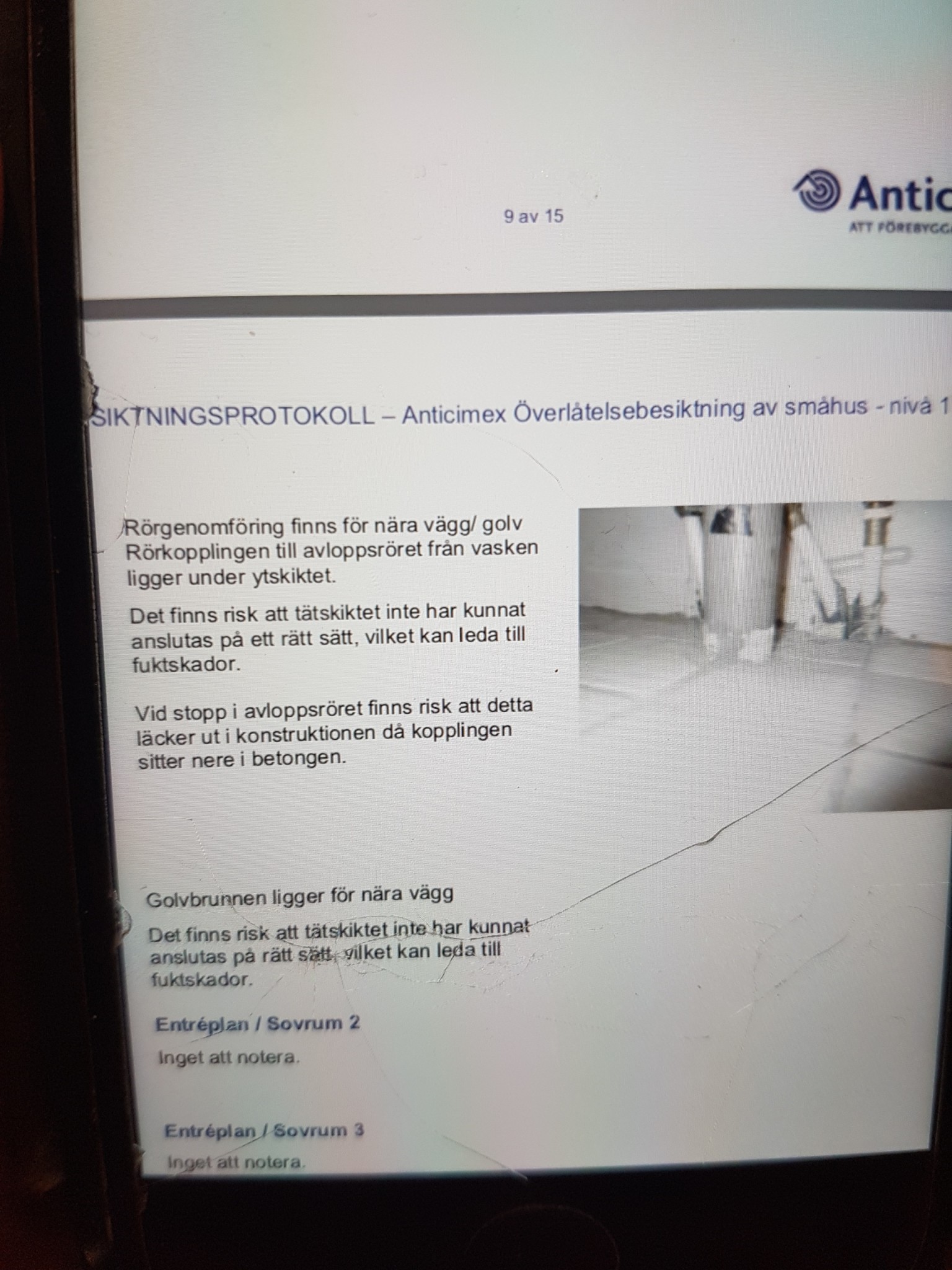

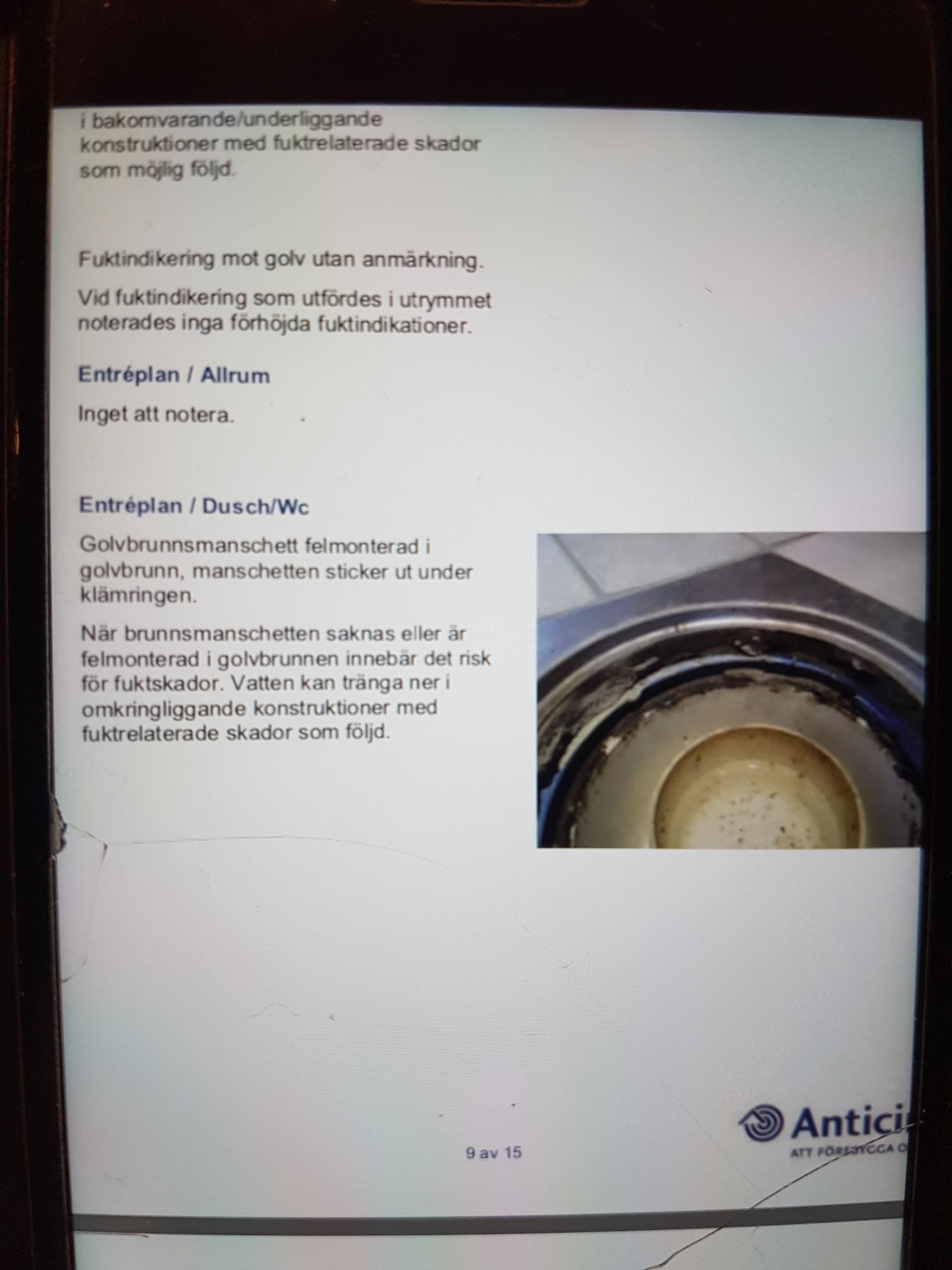

Här kommer en fullständig amatör i ämnet som behöver hjälp. Vi har besiktigat ett hus där Anticimex anmärkt på badrummen. Huset är byggt 2007 av en snickare som verkar ha gjort även badrummen själv (han har byggt huset till sig själv e.u). Bifogar bilder och skulle verkligen uppskatta era kommentarer på felen. Hur hade ni ställt er till anmärkningarna, är jobbet katastrof? Vad kan hända? Hur funkar det med försäkringar i såna här fall? Hade ni backat eller köpt?

Vad rekommenderade besiktningsmannen ?
Jag tolkar det som att det gäller två olika badrum på entréplanet. Stämmer det? I så fall ganska mycket att pruta.

Badrummet är 11 år gammalt. Är det ert drömbadrum som gjorde att ni föll för huset eller har ni hellre ett modernare badrum?
Jag frågar för att få en aning om hur viktigt badrummet var i budgivningen.
Var badrummet inte så viktig i budgivningen och finns det inga ytterliga indikationer att ni har fuktskador, kan det vara värd det att ändå köpa huset och avvakta max 10 år med renovering
Det är ju bara risk enligt protokollet, här gäller sunt förnuft.
Ska man ha vattenkrig i badrummet eller sätta in duschkabin och vara försiktig?
