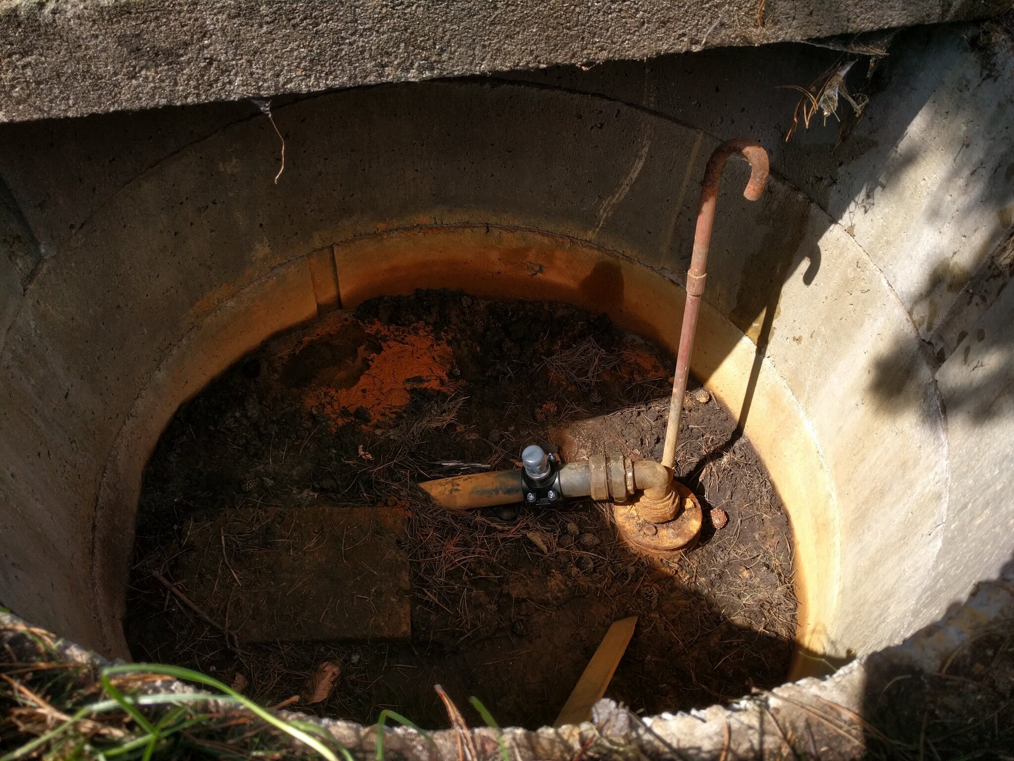

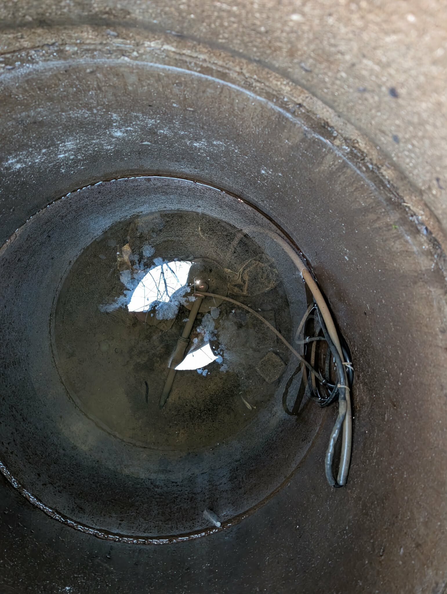

Håller på att köpa ett hus där det påstås att det är djupborrad brunn, men finns inga uppgifter på detta. Har tagit bild i brunnen, dels misstänker jag att det inte skall vara vatten så som bilden visar. Men av kontakter, slangar, och diameter på själva locket vill jag veta om någon kan med säkerhet säga detta tillhör en borrad brunn.

Är troligtvis en borrad brunn. Med en dränkbar pump. Bara ett rör ner genom locket och ser ut att det är en kabel genom locket med. Ni har ingen pump någon annanstans då, utan den är nere i hålet. Hur ser det ut där slangen kommer in i huset. Ett kärl och på rören en tryckströmbrytare med en kabel som går ut i mark.
Sen är det säkert någon/ra säkringaar/proppar som ger spänning till pumpen.
