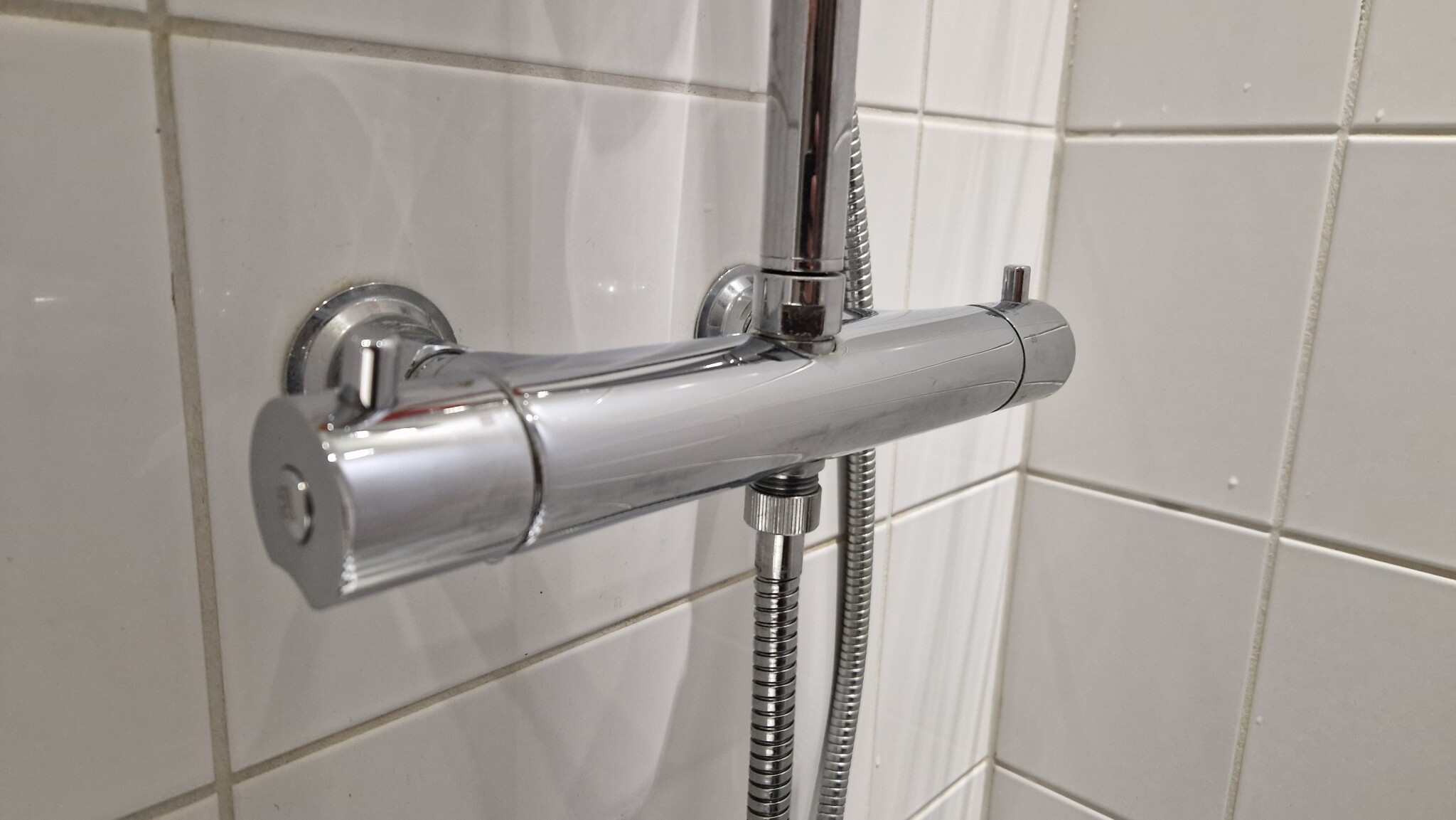

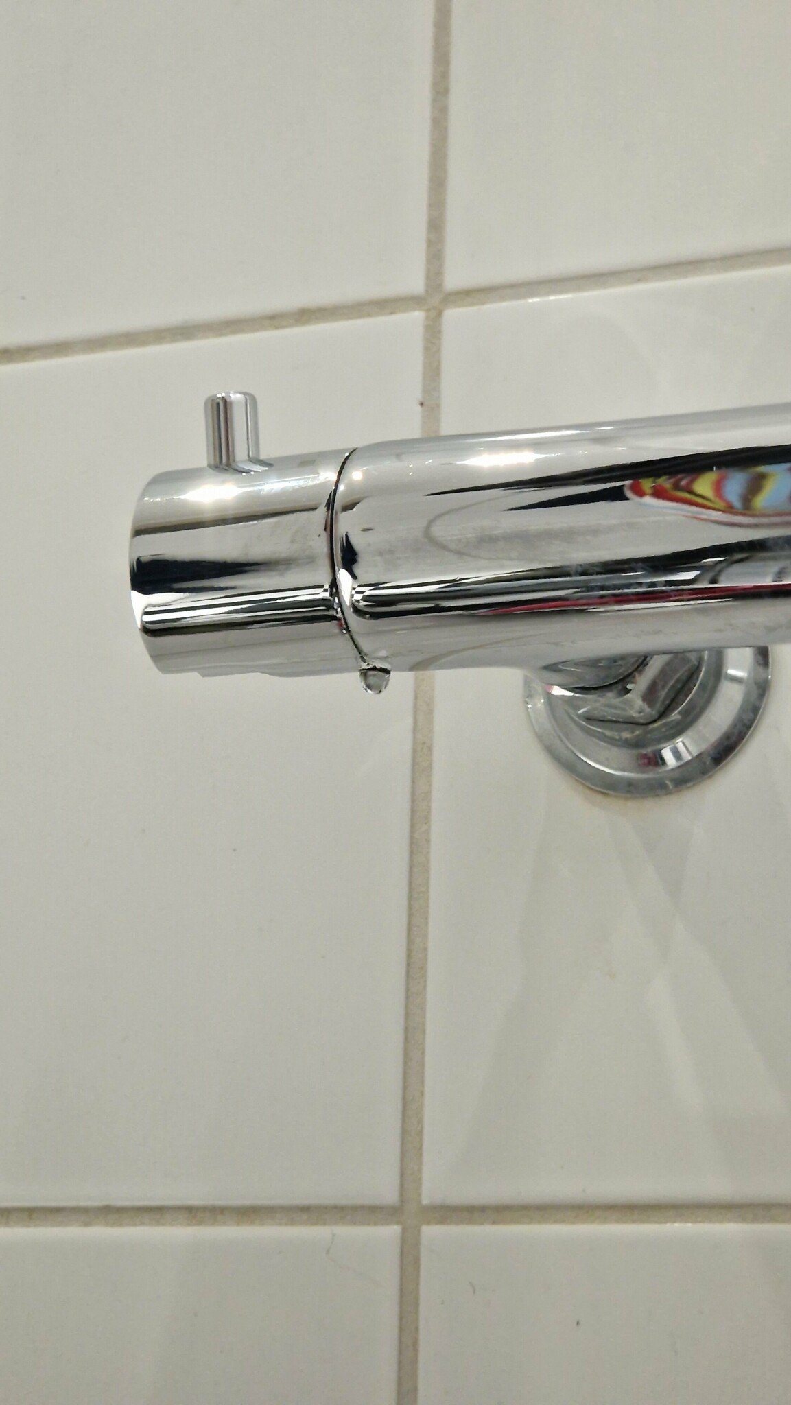

Idag började duschblandaren att läcka vid avstängningsvredet så jag tänkte jaga rätt på servicedelar.
Dessvärre sviktar minnet på vad det är för märke men jag har för mig att det var någon slags märkeshistoria vi satte upp när det begav sig runt 2012. Har googlat och bildgooglat men kan inte på något vis hitta vilken blandare det är jag har.

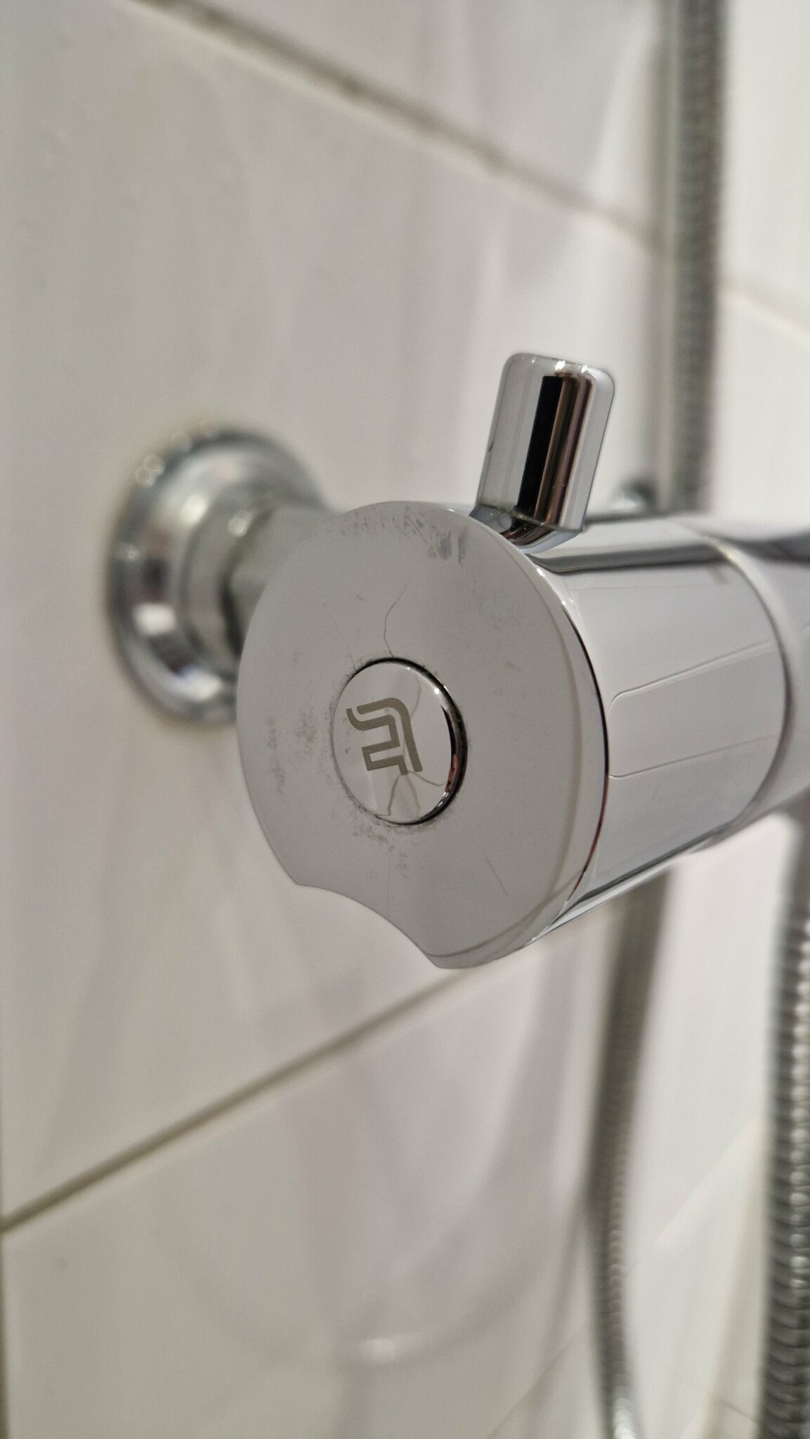

Enda märket/loggan som finns sitter till vänster på avstängningsvredet. Temperaturvredet saknar märke.
160 c/c och G15 till handdusch och takdusch.
Är det någon som känner igen den och vet vad den kan heta?

Den är från Tapwell och de brukar ha en bra kundtjänst.
Knattecrossfarsan
Tack! Hör av mig till dem och ser om de kan identifiera modellen.

Fick rätt del utan kostnad, bytte utan större bekymmer och blandaren fungerar felfritt så här åtta månader senare.
