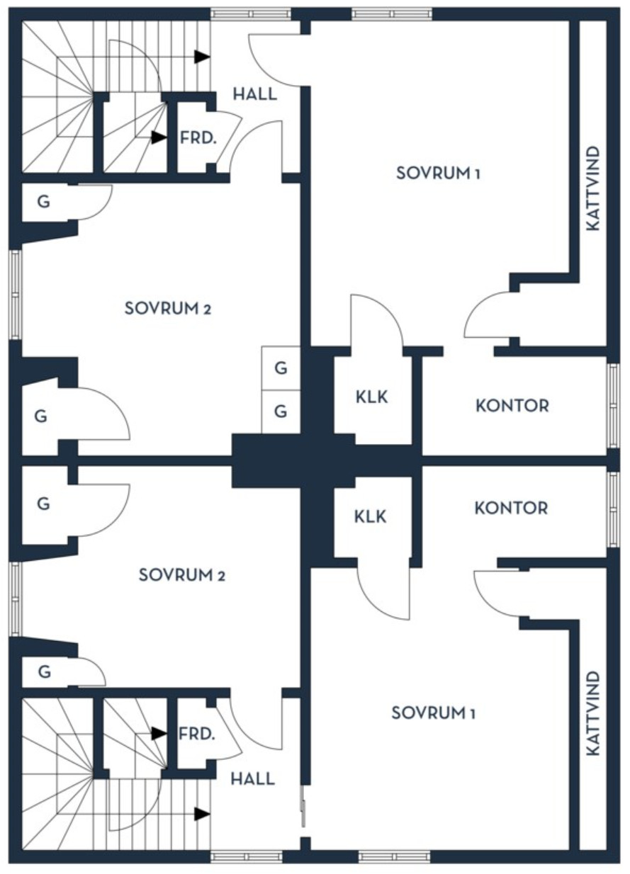

Vi har hittat ett intressant hus. Det här är planlösningen på ovanvåningen. Vi behöver fyra sovrum. Hur skulle ni ändra planlösningen för att få fyra sovrum utan att något blir ett som man behöver gå igenom för att komma till ett annat? Kontor och klädkammare behöver inte finnas.
Idag är det två olika hus men framöver är tanken att det ska vara ett hus. Enbart trappen överst på planlösningen behöver finnas kvar. Murstocken går mitt i avdelningen mellan husen.
Så tacksam om någon har en idé kring detta

Vad jag kan se är där redan fyra sovrum (såvida du inte har trixat med ritningen).M mami m skrev:
men två av dem betecknas som SOVRUM 1 och två som SOVRUM 2.
Eller är det två olika lägenheter i ett parhus?
Lite mått skulle så klart inte skada heller. Hur stort är det?
Grundstött
· Halland
· 28 341 inlägg
OK, men då har ni ju fyra sovrum där uppe!

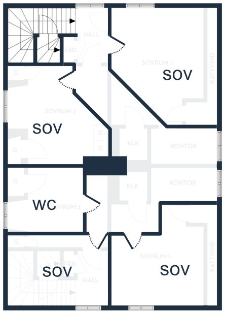

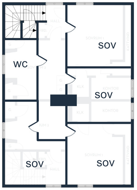

Jag tror att den bästa lösningen skulle inkludera att trappan flyttas till en mer central position i huset, exempelvis till vänstrer om murstocken. Men det krävs nog mycket väggflyttande hur man än gör då murstocken ställer till enkla lösningar som en central korridor.

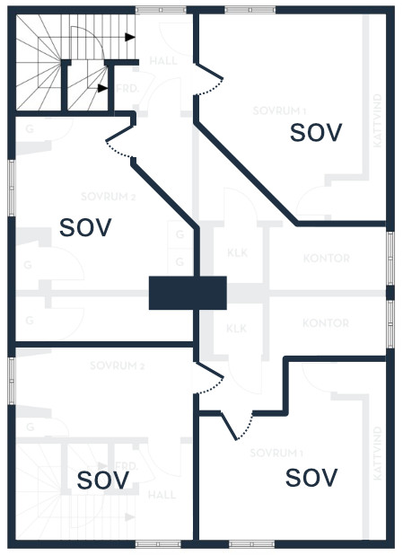

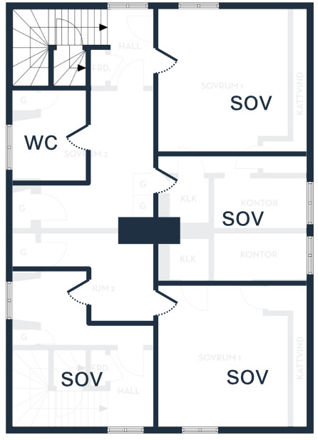

här är två varianter till men föredrar de två i det tidigare inlägget.
i den här är det ev för trångt när man ska förbi murstocken
nackdelen med dessa två är att korridoren har en risk att bli riktigt mörk.
