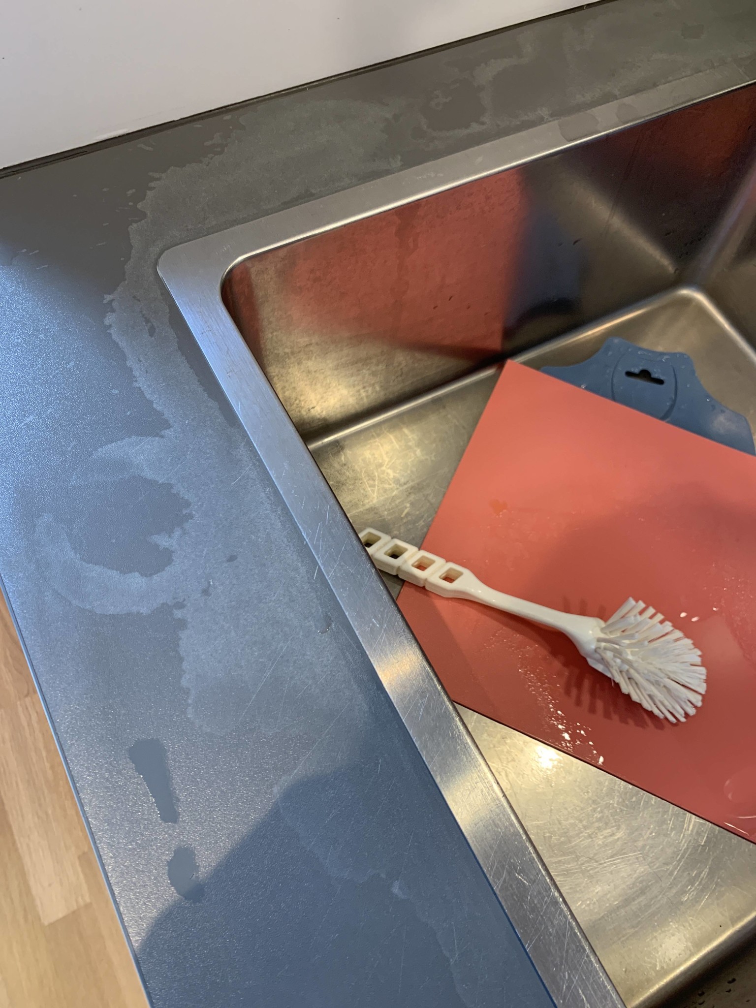

Hej. gjorde något otroligt dumt.
Jag lät ren kalkosan (kalklösningsmedel) sitta på min bänkskiva i två timmar.
Det har blekt skivan på vissa ställen. Hur får jag bort det? Eller rättare sagt, vad gör jag för att åtgärda problemet?
Är sjukt tacksam om nån har idér.
Om byta ut skivan är den ända lösningen. Vad kostar det ca? Är en diskho och spis i skivan. skivan är ca 220cm lång.
Tack så jätte mycket

Tyvärr är det nog så att om fläckarna inte går bort med mycket vatten så har laminatets ytskikt skadats.
När det gäller pris så kan du kolla på vad Ikea tar för sina laminatskivor.

//:— Hej. Tror inte det är lätt att få väck. Kanske galgtvål, har inte testat på bänkskiva men väldigt bra att ta bort fläckar på textil. Annars är en ny laminat bänkskiva på IKEA inte så dyr ca 8-900 kr om du kan återanvända din vask och såga ut öppning för häll och vask. Finns många på IKEA vh som är 246 cm långa. Måttbeställd laminat kostar mellan ca 4- 5000kr beroende på vilken vask du väljer och om du vill ha vasken underlimmad som är dyrare.E Elliott McGee skrev:Hej. gjorde något otroligt dumt.

Galgtvål är bra på fettfläckar men kalklösningsmedel innehåller inget fett utan är i huvudsak vatten, någon syra som löser kalk och ibland något rengöringsmedel. I det här fallet har nog syran blekt färgen i ytskiktet.I Inger1969 skrev:

Kalkosan är väl ganska koncentrerad fosforsyra. Jag tror att skivan är skadad av syran, och inget som går att "tvätta bort".
Eftersom skivan sannolikt är förstörd så kan du ju prova med ett slipande rengöringsmedel och se om det går att slipa bort så pass mycket av ytskiktet att färgen kommer tillbaka. Det finns säkert någon här i tråden som har en favorit som de rekommenderar...
Själv gillar jag de magiska svamparna som finns på rengöringshyllan i affären (vita svampar som slits ned när man rengör).
