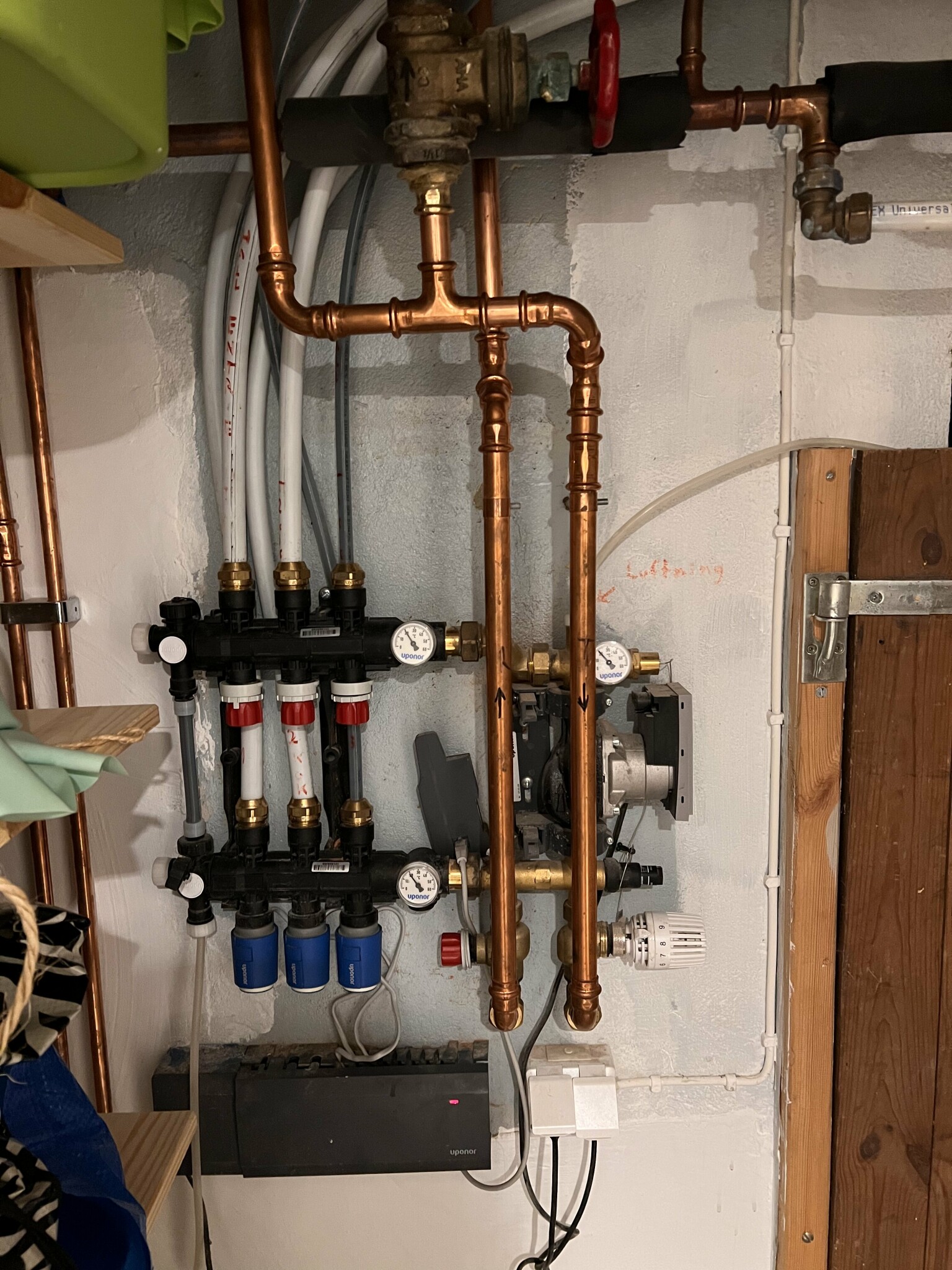

Får tyvärr ingen värme i golven. Slog på värmen för 3 dagar sedan men tyvärr fortfarande ingen värme. Någon som har något tips på vad man kan göra? Ekonomin tillåter inget besök av rörmokare eller liknande just nu

Kolla t.ex. att alla cirkulationspumpar fungerar. Det finns en risk att de kärvar fast under sommaren när de står stilla länge.
Tack m, hur kollar man det? Och om de kärvar hur kan man få igång dem?
Känna på pumpen med fingertopparna om den vibrerar lite grann. Känna på in- och utgående rör om de är varma (om framledningstemperaturen är tillräckligt hög för att kunna känna det). På vissa modeller går det att se motoraxeln i mitten, ev bakom ett skruvlock som man får lossa. En cirkulationspump kan ofta hjälpstartas med en skruvmejsel som vrider runt motoraxeln tills den startar.
