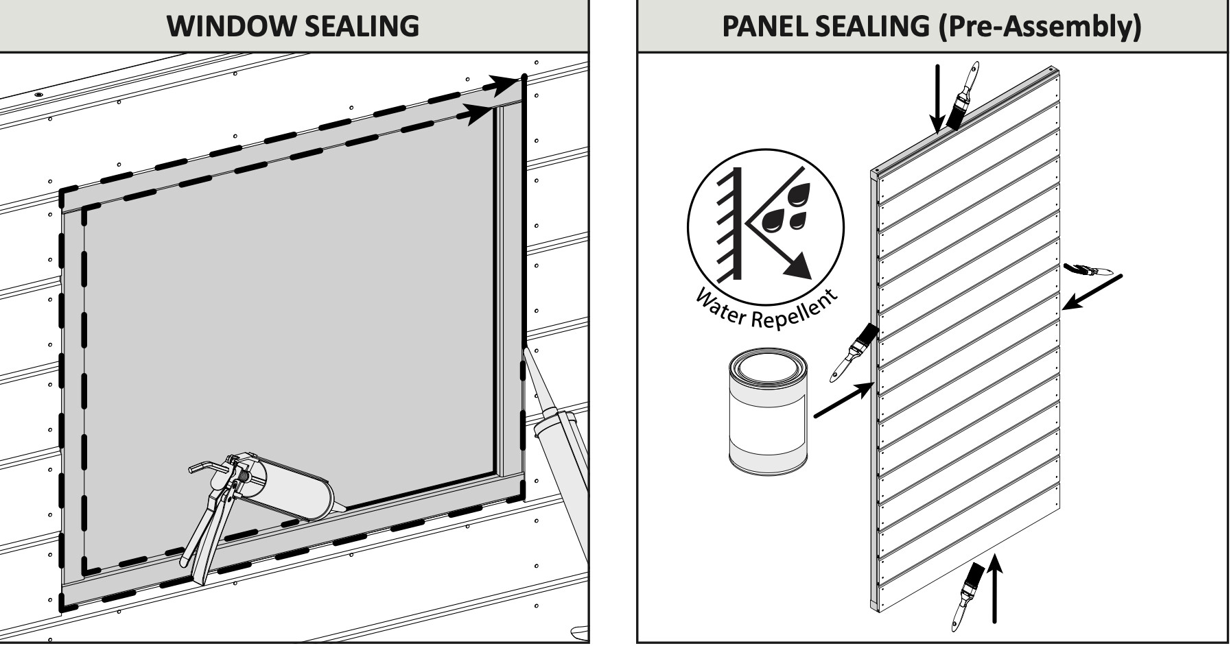

Jag ska bygga ihop ett förråd som är i obehandlad granvirke och instruktionerna visar denna fina bild. Vad rekommenderar ni att jag köper? Förrådet ska målas i färg sedan, men lite osäker på vad golvet ska behandlas med? Bör jag också läggas takpapp mellan golvreglarna och den gjutna plattan? Alla tips mottages tacksamt.

Syllpapp är bra, använd icke plast baserad färg om du ska måla fasaden.Jag skulle rekomendera slamfärg men även linoljefärg skulle kunna vara värt att överväga på fasaden.

Tack, jag tänkte mer på Panel och Window Sealing som bilden ovan visar samt vad golvet invändigt ska vara målas i.
