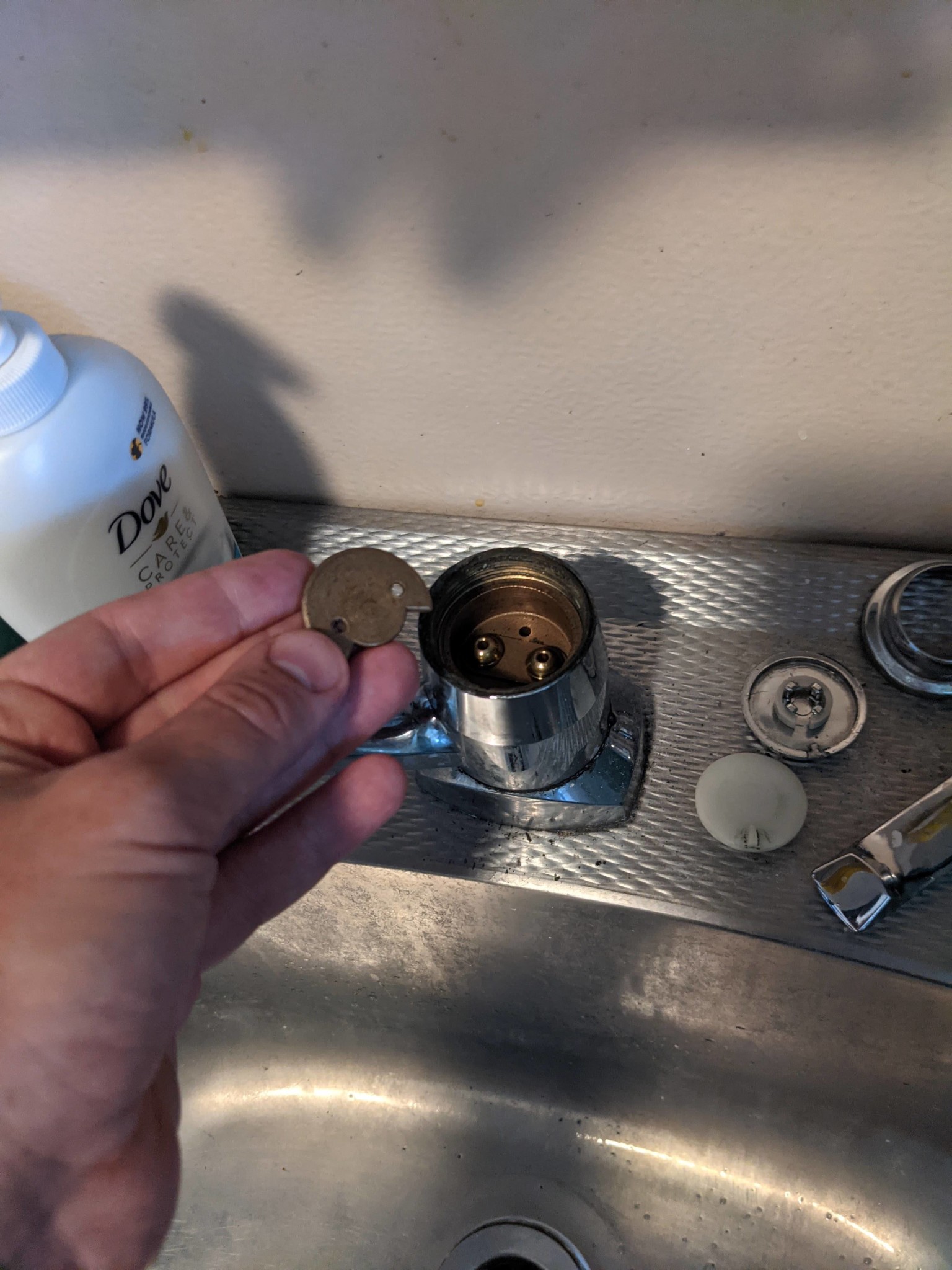

Jag lyckas inte identifera vad för blandare det här är. Någon som känner igen den?
Kromad blandare med röd och blå symbol för varmt respektive kallt vatten och texten "FMM".
Hand håller mynt bredvid öppnad okänd blandare monterad i diskbänk.

Krilleman Krilleman skrev:

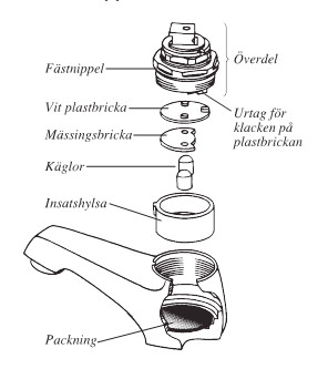

FMM 3000-serie. Tillverkad 76-81.
Vad är det för fel på den?
Reservdelar tror jag är rätt så kört med tanke på åldern tråkigt nog.
[länk]
Tack! Misstänkte att den var lite äldre.
Den droppade lite. Skruvade upp, fattade inte riktigt något, lyckades till slut få ihop den igen utan dropp, men nu går den sjukt trögt. Dessutom ojämnt flöde beroende på vilket temperaturläge den står i. (Var det även innan)
[länk]
PDF:en hälper nog massor. Nu förstår jag ju vad varje del ska göra. Verkar redan bättre.

S spuun skrev:
Ska göra det. Har "armaturfett" som jag tror ska fungera för detta? [länk]
Livsmedelsgodkänt armaturfett, kan inte bli bättre! (y)
Metafor
Tror för övrigt jag drog åt justernippeln för hårt när jag satte ihop den. Lossade lite på den nu efter att ha läst PDF:en och då blev det bättre. Ska försöka få dit lite fett också (men just nu fungerar nog allt bättre än innan jag började pilla)!
