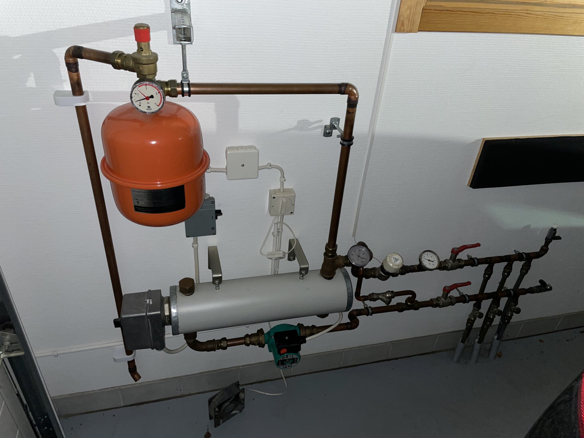

Har lite problem med golvvärmen i garaget.
Elpatronen avstängd sedan i våras.
Då fyllde jag även systemet lite med en gardenaslang (genom ballofixen längst ner till höger)
Upptäckte igår att cirkulationspumpen var otroligt varm. Alltså riktigt riktigt varm.
Vad kan vara felet? Kom det in luft när jag fyllde lite slarvigt? Hur ska jag felsöka?
Pumpen verkar leva när jag testar med rotationsindikatorn.
Behöver systemet tömmas om jag ska felsöka pumpen?
  • Golvvärmesystem i garage med expansionskärl, kopparrör, manometrar och cirkulationspump.
