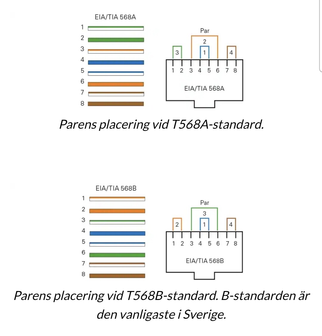

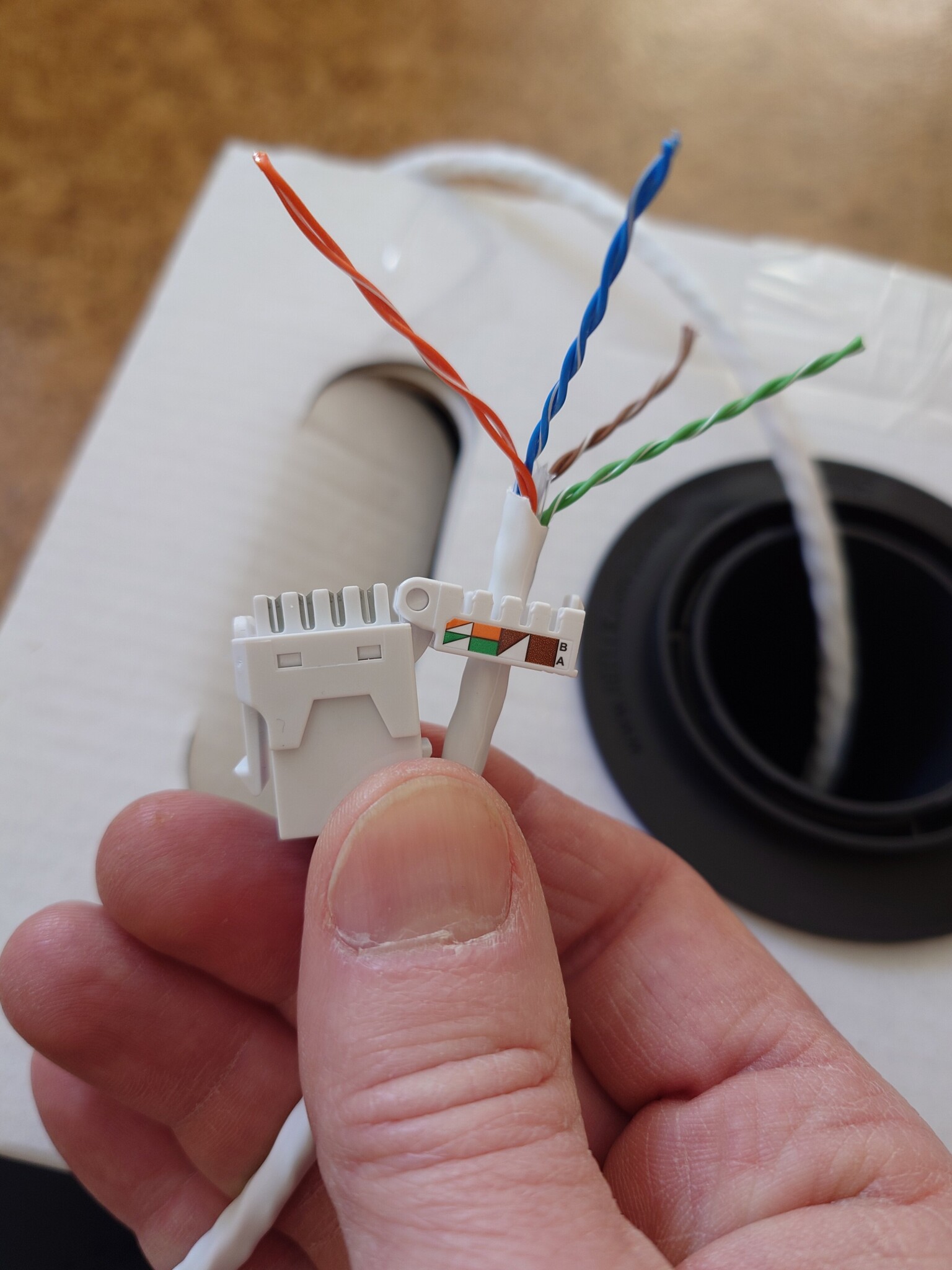

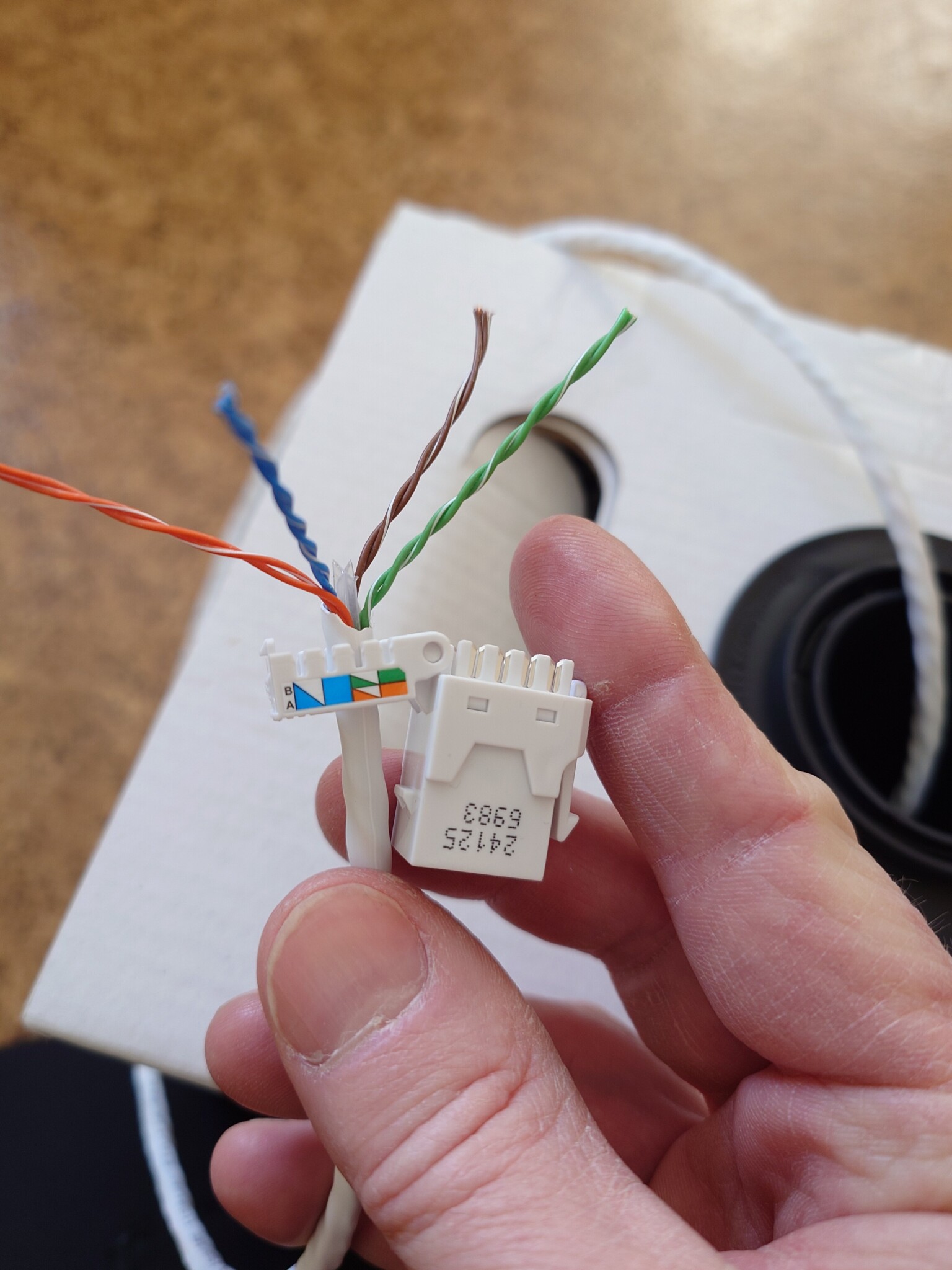

Hur ska jag lägga trådarna? Brun och brunvit samt blå och blåvit förstår jag men har ju grön och grönvit och orange och orangevit men ingen märkning som stämmer där eller vad är det jag inte förstår?
