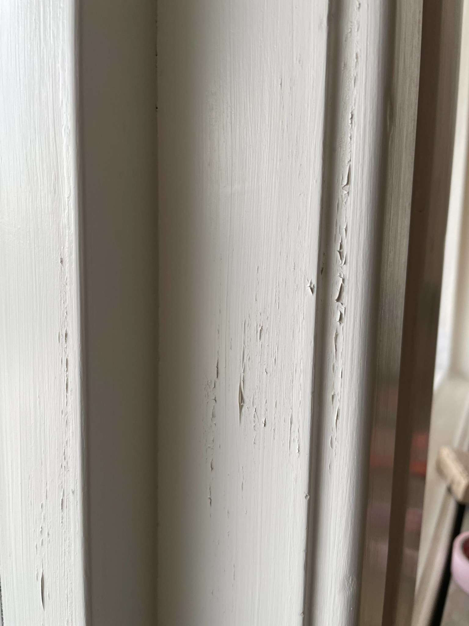

Hej, upplever just samma problem med Alcro Servalack. Jag målar fönsterfoder och fönstersmyg inomhus. Trots grundning med Alcro Panelgrund så krackelerar färgen fläckvis. Oerhört frustrerande. Jag vet inte om underlaget är gammal alkydfärg eller linoljefärg. Jag har slipat, tvättat och grundat innan. Oerhört frustrerande. Jag har målat mycket tidigare men aldrig varit med om detta. Någon som har en aning om vad det är som händer? Se bild.

Är det målat med linoljefärg, fortsätt med det. Att måla "modern" färg ovanpå linoljefärg är sällan en bra ide även om det oftast funkar. Jag försöker fortsätta med linoljefärg - speciellt exteriört.

Det var också enda rådet jag fick från både Flügger och Nordsjö ;o)
och jag tyckte att det bara lät som ett försäljningsargument!
Men ska det verkligen spela någon roll om det är samma märke när man kör "bra" färger och båda är vatten - vatten?
Man ska aldrig blanda. Vatten-vatten. Enkel färger fungerar om man blandar men målar i rätt ordning, en färger fäster inte på den ena eller den andra. Färg från samma märke som någon annan skrev och ett råd från en kunnig färgbutik och eller från färgleverantören som vet vilka färger som passar bäst ihop är bäst.
