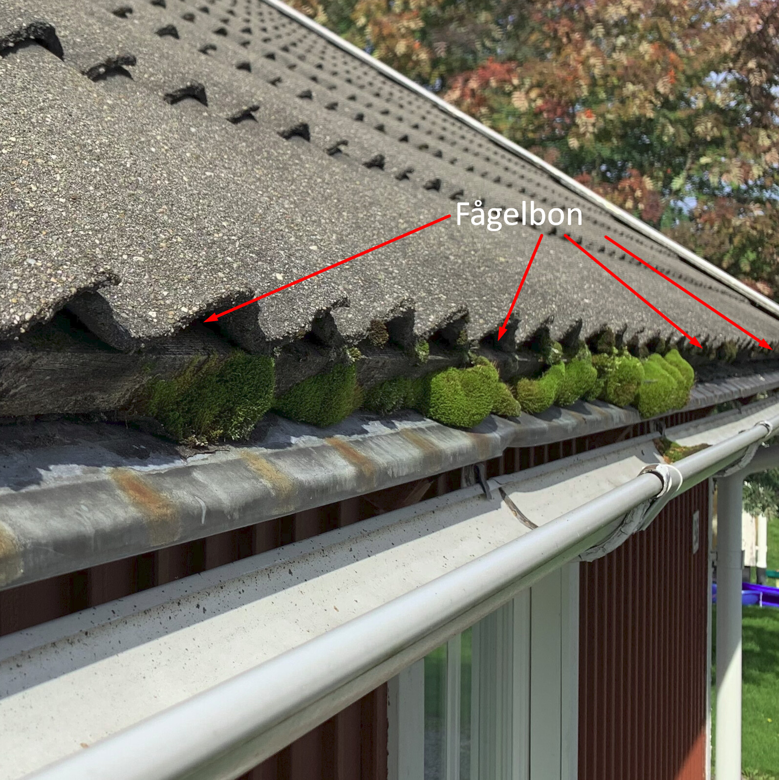

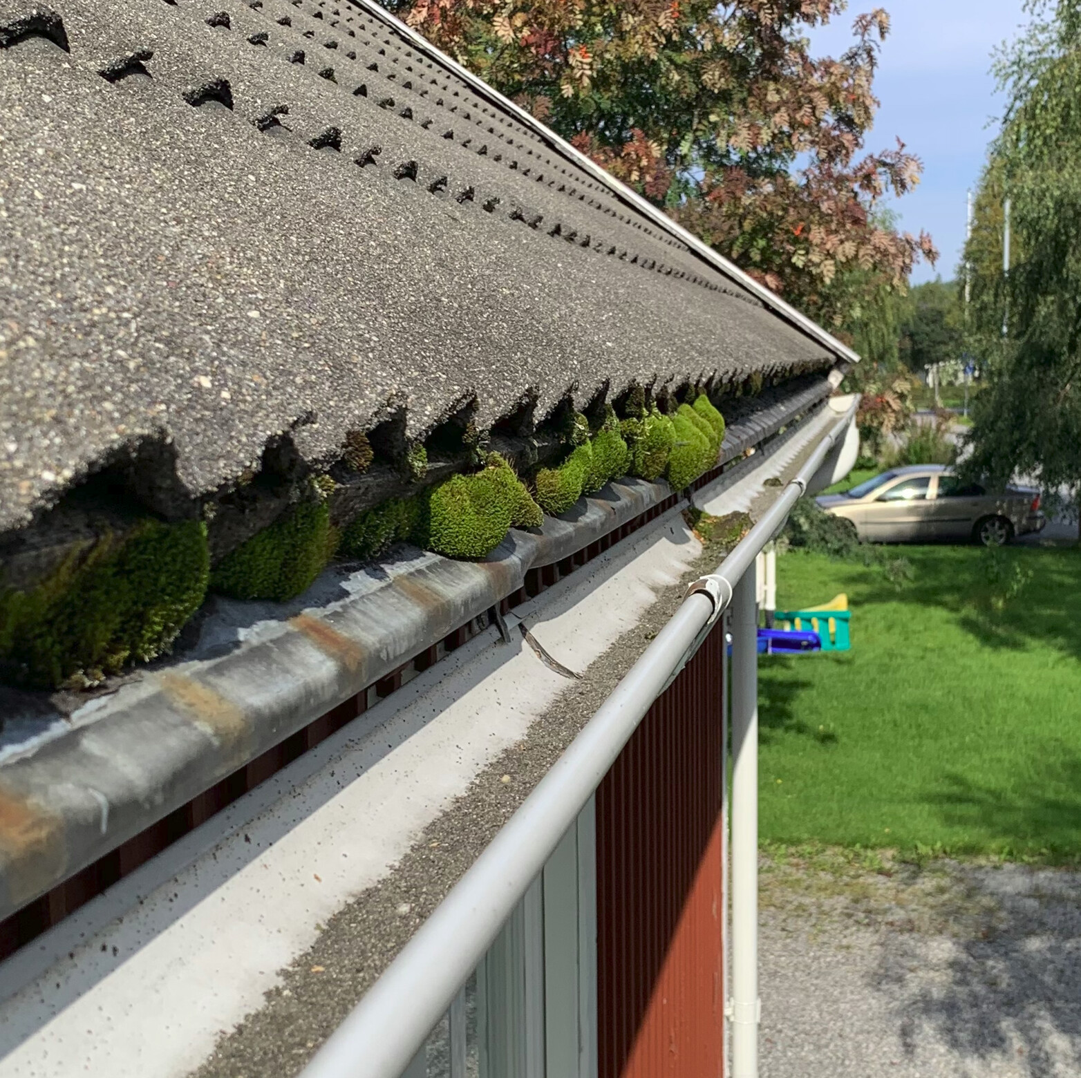

Jag tänkte ta itu med detta innan vintern kommer. Som ni kan se på bilderna har man snålat in på takpannor och plåtar, vilket har resulterat i en fin mossbeklädnad under takpannorna. Dessutom har småfåglar börjat krypa in under takpannorna och byggt bon där.
Jag skulle gärna vilja ordna så att:
  1. Regnvattnet inte skvätter upp på träet under takpannorna, vilket bidrar till mosstillväxt.
  2. Få bort fågelbona. Problemet är att det är lite knepigt att komma åt, eftersom alla takpannorna är fastspikade i överkant. De går visserligen att lyfta lite på, men hur får man enklast bort dem?
Är det någon som har haft liknande problem och vet hur man enklast kan lösa detta?
normalt brukar man spika de två nedersta raderna så troligen kan du föra upp pannorna i den tredje raden och på så vis komma åt att lossa spiken
YFE3N2
Träregeln får du skydda med en plåt och för fåglarna finns det speciella skydd som du monterar mellan regel och panna som förhindrar fåglarna att komma in.
YFE3N2
Den här produkten känns spontant som att den kan fungera.
Tack för tipset. Ska undersöka om så är fallet.
