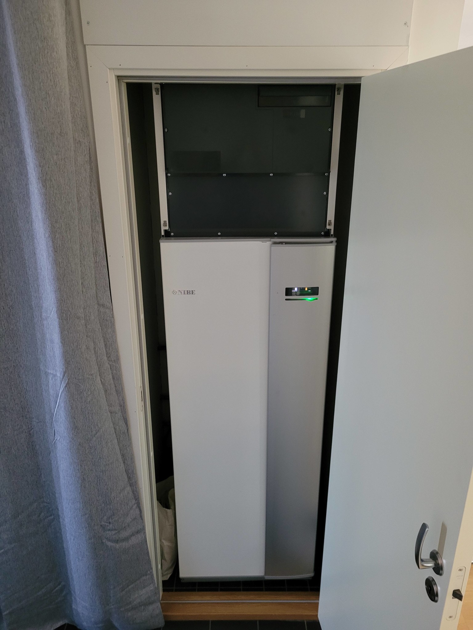

Japp, hitta cirkulationspumpen. Finns innanför skalet på värmepumpen antagligen och minska ett snäpp.
Vredet sitter på pumpen. Denna har tre lägen
Ok tack då vet jag hur den ser ut. Får hit tekniker 17 september så väntar tills dess så jag inte gör fel

Hur ser radiatorerna ut på övervåningen? F750 jobbar med flytande kondenserinsgtemperatur så helst bör alla termostater stå på max och man reglerar värmen genom att ställa värmepumpen på en lagom värmekurva. Sedan kan man dra ner termostaterna i några enstaka om rum om det är för varmt där (t.ex. sovrum). Om det väser mycket i radiatorerna står nog cirkulationspumpen för högt.

J Josth skrev:
Ventilerna för avluftning sitter upptill på radiatorn på motsatta kanten från termostaten sett. Bara att ha t.ex. en mugg under som samlar upp vattnet men det behöver inte komma ut mycket bara så luften är borta. Sedan kan man behöva lufta själva pannan också och det står i manualen hur man gör.
Jaha då fattar jag, tack! Ja jag vet att pannan kan behöva luftas men jag tror de gjort fel när den sattes in för man kommer inte åt ventilen på ovansidan. (Pga platsbrist har vi kåpan av flrvatt lättare komma åt filtret, sp sjukt lite space)
  • Värmepanna installerad med trångt utrymme runtom, kåpa borttagen för att underlätta åtkomst.

Intressant inbyggnad! Det dämpar ljudet om inte annat men service blir trixigare. Ser ut som man kan skruva bort skivan ovanför dörren för att komma åt ovansidan.
