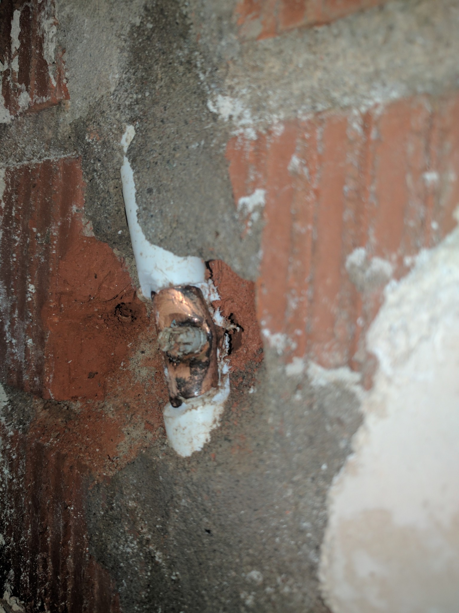

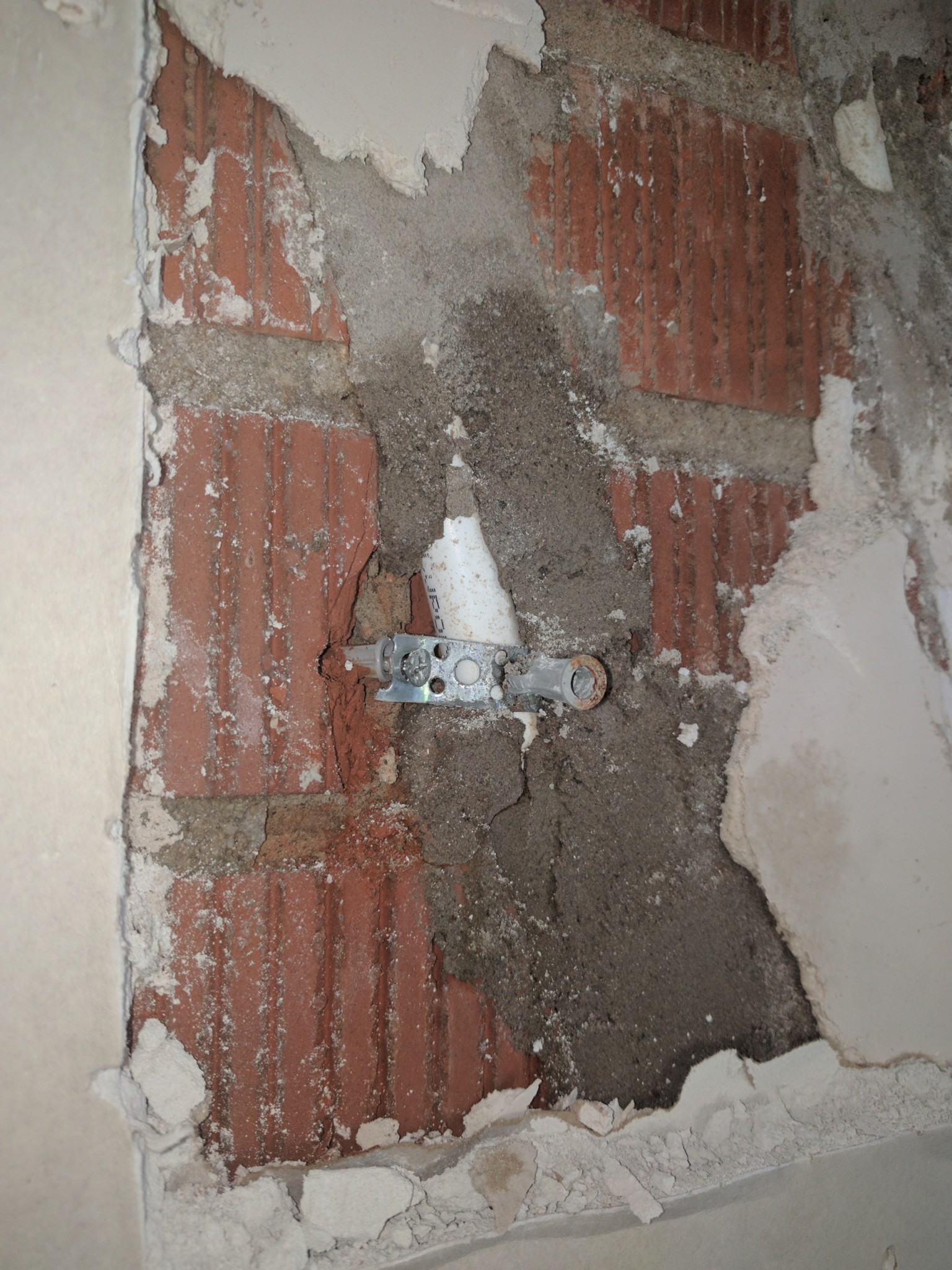

Hur fixar man detta?
Lyckades sätta pluggen rakt in i prisolen. Gissar att det är genomgående. Pluggen tätade ganska bra, så det har gått ett tag innan jag upptäckte. Men nu i helgen bestämde jag mig för att lufta elementen och ökade därför trycket, och då kunde jag plötsligt höra hur det pös inifrån väggen.
Går det att löda på något sätt? Sätta ett rörsvep och löda fast eller hur gör man?

Det är möjligen klämringskoppling som smurfen72 menar att du ska skarva med, men han nämner inte det.
Om det är en klämringskoppling(kan det vara 22 mm) så måste du först kapa röret vid den olyckligt hamnade pluggen, och få loss rören i båda ändarna en stäcka, åtminstone 0,5 m för att kunna få in rörändarna i klämringkopplingen.
Att löda på en bit kopparrör bör också gå, men inte helt lätt, men då behöver du även lossa rören ca 0,5 m i varje ända. Löda snabbt och måste kyla båda rören under lödningen annars leds värmen upp till plasten och den smälter. Inte så lätt. Sedan ska du få in det lödda röret in i väggen igen, vilket kan vara bångstyrigt. Sedan är frågan vilket lod? Vanligt tennlod eller slaglödning. Man måste ha duktigt med värme, koppar suger åt sig värmen. En liten elektrik lödkolv räcker inte, utan gasolbrännare, acetylen/syre.
Det är inget större tryck på radiatorvatten till vattenburen värme, vad kan det vara, 1 bars övertryck eller så. Jag vet att vi hade klämringskopplingar på prisolrör dolda i golvet med golvreglar och frigolit-värmeisolering och det fungerade bra. Så kanske får man ha dold klämringskoppling enligt regelboken, men kolla upp det.
Men kanske bäst att knacka loss röret en längre sträcka och byta ut det. Du måste ju ändå putsa väggen igen efter reparationen/utbytet, om du putsar 1 meter eller 3 meter spelar väl ingen roll.
