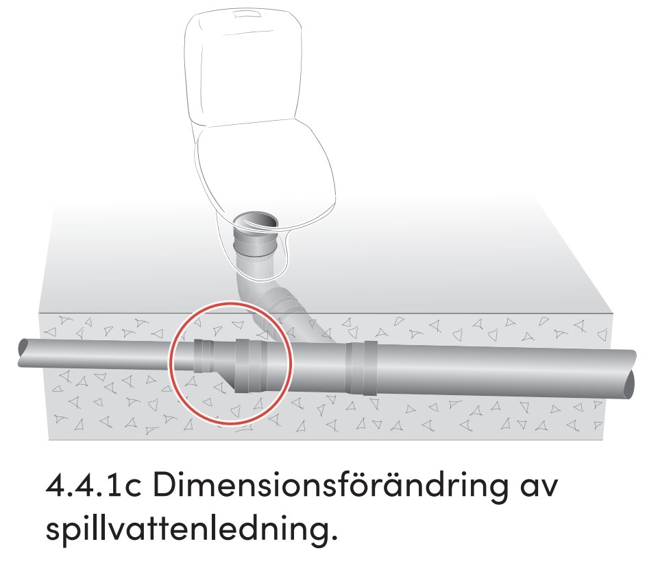

Hjälp. Avloppsrören lutar för mycket!
Nja när två liggande ansluter mot stående ska anslutningen vara max 70gr enligt säker vatten.Henrik Nordlander skrev:
Men visst kommer detta med största sannolikhet funka bra så kör på
En annan grej är att om du har möjlighet att vända på förminskningen så gör det så blir det ännu mer rätt enligt säker vatten men ser dock inte helt 100 hur den sitter så kanske redan är rätt!
tanken var att ha förminskningen som på bilden men valde att vrida den lite för att vinkeln skulle bli bättre vid anslutningen av 75-rören. Ser inte att detta kan bli något problem eftersom toavattnet går rakt ner i stammen och knappast kan hoppa ut åt sidorna. Möjligen kan det stänka något in i röret från anslutning som kommer in på sidan men att det skulle nå ända till duschbrunnen känns helt osannolikt.Andreas Patrik skrev:
Men hade inte gjort så själv just för att komma ifrån hörngrenets 90 böjar.
Det går ju att lösa ganska enkelt
