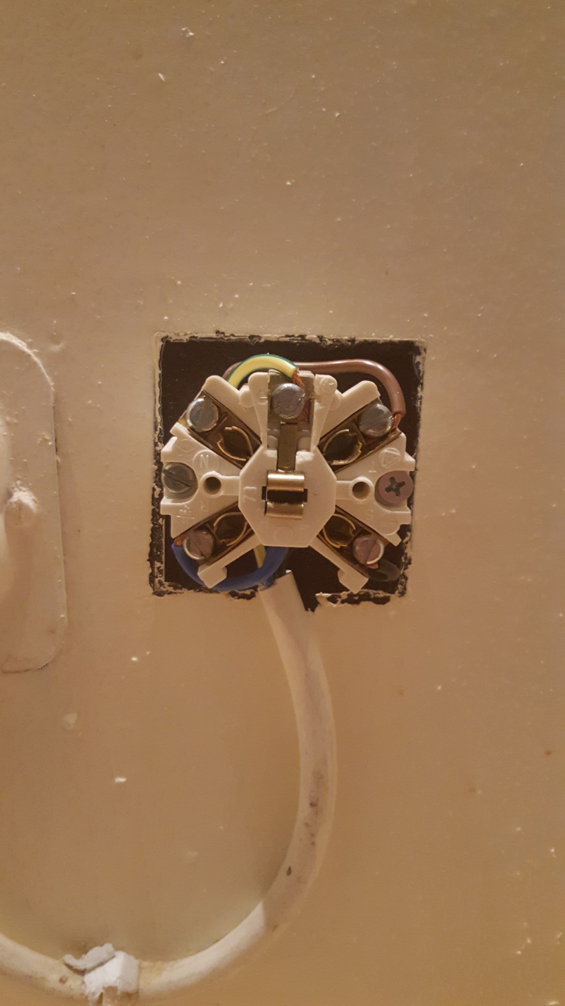

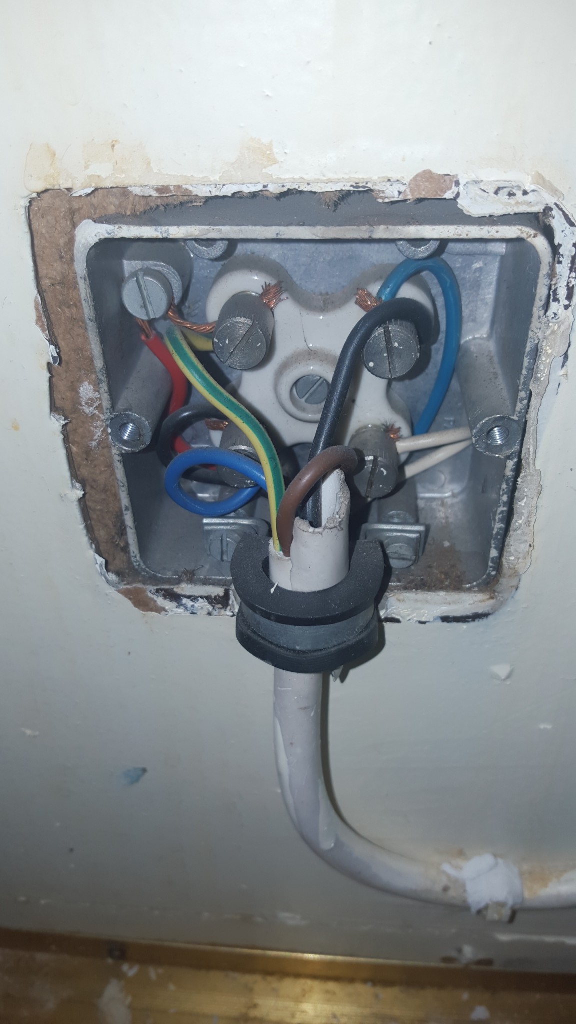

Så ser det ut i kontakten. Fattar jag fel eller sitter nollan fel?
Vi har beslutat oss för denna spisen. Och den är ju 230 så antar attjag behöver ta hit en elektriker.
https://m.prisjakt.nu/product/3377192
Jag tycker att det ser ut som att den utanpåliggande kabeln är en 4-ledare. Och ingen ledare är ansluten på nollstiftet i perilexuttaget. Den blå är säkert en fasledare. Så du bör ta dit en elektriker.
